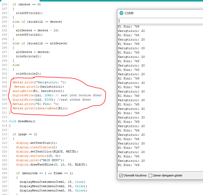

Çok uğraşmaktan mıdır nedir her zaman çalıştırdığım motor sürücüyü çalıştıramıyorum.
karistirici değişkeni içindeki "20" değerini analogWrite(E1, karistirici); şeklinde gönderiyorum ama motor çalışmıyor.
Sonradan E1 değişkenini serial ekrana yazdırayım bakalım ne çıkacak dedim, 700 küsür değer okuyor.
Nanonun 9 nolu pwm pinine bağlı bu pin.
Bana biri mantıklı bir şey söylesin :(

Analogwrite pine pwm uygular.
Analogread analog sinyal okur. Pwm okumaz sanırım. Aynı değeri görmemen normal...

zaten motoru sürmek için pwm uygulamam lazım.
0-255 arası motoru sürebilmem gerek. Normalde 30 değerinde ilk hareketi gerçekleştirmesi lazım. Enkoderi çevirdikçe de devir artması lazım.
Burada şunu fark ettim. Motor 255'e kadar hiç devir almıyor, 255'egeldiğinde full gaz dönüyor.

Osiloskopluk bir durum var mı bilmiyorum. Bana kodda sıkıntı var gibi geliyor.
255 verince full çalışıyor ama 254 verince sadece ince bir sinyal sesi var.
Nanoyu değiştim düzelmedi, sonra tüm kodu silip sadece motor sürücü kodlarını attım, o zaman düzgün çalıştı.
Mevcut duruma göre 600 satır kodun içinde bir yerlerde çakışma var ama bulamıyorum. Hatta kodun tamamını atayım belki bir bakan çıkar.

Birazdan olmazsa osiloskop ile bakayım ama sorunun kodun karmaşıklığından kaynaklı oldu kesin gibi. Çünkü iki nano bir uno daki çeşitli pwm pinlerini denedim. Eğer kodun tamamını yüklersem çalışmıyor, ama tüm kodu silip sadece sürücü kodunu yüklersem çalışıyor.
Sanki birisi bütün pwm pinleri nprmal pin gibi davransın diye komut yazmış gibi. 0 dan 254'e kadar çalışmıyor, 255 verince full çalışıyor.

Analog pinler analog voltaj seviyeleri üretir, 0.78 V, 3.41 V gibi. Ama L298N ye analog voltaj değil, PWM sinyal vermek gerekiyor.
İki şekilde PWM elde edebiliyorsun bir işlemciden. Hardware PWM ve software PWM. Eğer "bir pinin PWM özelliği var" deniyorsa, burada kastedilen, o pin bir timer çevre birimi ile ilişkili ve doğrudan hardware tarafından PWM üretiliyor. Eğer bir pinin PWM özelliği yoksa, senin yazılımsal oarak o pinde PWM sinyali üretmen lazım. Bu da hem yoğun işlemci zamanı yer, hem de üretilen PWM'in peryodu ve duty cycle'ı sürekli oynar, kaliteli bir PWM olmaz. Mesela LED sürersen LED parlaklığında farkedilebilir değişimler olur. Servo sürüyorsan servoda sürekli küçük değişimler olur. Motor sürüyorsan motor devrinde küçük değişimler olur.

Videonun sağ altında Serial monitör var. Oradan değerler ile oynadığımı görebilirsiniz. Oradaki değerlerin 5'er adım şeklinde değişmesine rağmen osiloskop da bir şey görünmüyor. Taa ki değer 255 olana kadar.
Katili buldum. TimerOne Kütüphanesi.
Tahminimce bu timer kütüphanesi tüm pwm çıkışları kapatıp, tüm gücünü enkoder için ayırıyor.

Tamam Buldum.
analogWrite(enA, motorDeger); yerine küphane kodunu kullanıp Timer1.pwm(enA, motorDeger); yazmak gerekiyormuş.
Yalnız burada da şöyle ufak bir problem çıktı. Motorun en düşük 30 değerinde hareketlenip, 255 de tam gaz dönmesi gerek ama benim motor 150 de harekete başlıyor ve 255 de tam gaza ulaşmıyor. Burada da sanırım Timer1.initalize(1000); fonksiyonu sıkınıtı çıkarıyor. Buradaki 1000 değeri ile oynayabiliyorum ama bakalım enkodere etkisi ne olacak? Buraya kadar geldik, gerisini de çözeriz. Olmadı 4 vurup 1 sayarız :katil2:
