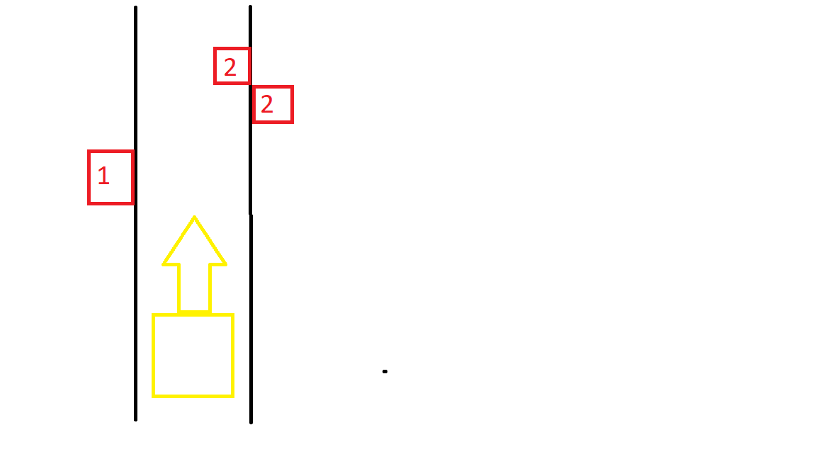

size ışık olması için şunu anlatayım
sarı renkli bizim robotumuz
bu robotumuz dümdüz gidiyor ve 1 numaralı kutuya geldiğinde neden sağa dönsün ki robot? engel benim solumda yolumu kapatmıyor o engel beni ilgilendirmez.
2 numaralı kutulara geldiğimde hem önüm kapalı hem sağım kapalı artık gideceğim tek bir yön kaldı sol sola dönücem.
buradan yola çıkarak programınızı düzenleyin.

anlatımınız için teşekkür ederim. Kodu beraber baştan yazabileceğimiz yardımcı olabilecek birileri varsa yönlendirebilirseniz çok memnun oluruz bu konuda yeterli bilgimiz yok
programın zor kısmını yazmışssınız sensörden gelen mesafe bilgisini işleyebiliyorsunuz birkaç if daha ekleyip anlattığım mantığı oluşturabilirsiniz.
ifleri iç içe veya && bağlayın dediğim mantığı oluşturacaksınız.
