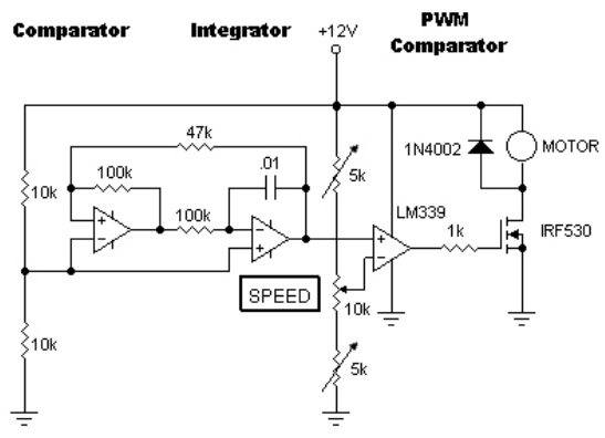

L298N Motor sürücüyü arduino olmadan potansiyometre ile kullanabilir miyiz?
Ben bir kaç kombinasyon deneyip 3 tane pot yaktım. Bir fikri olan var mı?
L298H nin bütün girişleri dijital, o yüzden doğrudan potansiyometre ile yapılacak birşey yok. OPAMP'li veya NE555 li bir PWM üreteç yapabilirsin, ama o da Arduino nano kullanmaktan daha zor olur. Aşağıda soru cevap şeklinde faydalı bilgi verilmiş ve örnek şema da var.

"555 popüler olmadan önce bunu kullanıyorduk" demiş. Bunu transistörlü amfi devresi ile entegre amfi devresi arasındaki fark gibi yorumlayabiliriz sanırım. O halde 555'li bir devre yapmak daha mantıklı olacak. Bu konuda bir araştırma yapayım. Elimde bolca 555 var.
Ayrıca bir soru.
Motoru voltaj yada akım kontrolü ile değil de neden pwm ile sürmeliyiz?
PWM ile de zaten ortalama voltajı değiştiriyorsun, aynı şey. Doğrudan voltaj değiştirmek için kullandığın güç kaynağının voltajı ayarlanabilir olması lazım. Ama endüstride hep standart voltajlar sözkonusu. Mesela endüstriyel kontrol sistemlerinde 24 VDC yaygın olarak kullanılıyor. Her devreye 24 V geliyor. O voltajı değiştiremiyorsun, çünkü aynı güç kaynağına başka devreler de bağlı. Onun yerine 24 VDC yi alıyorsun ve PWM ile değerini düşürüyorsun. İstersen oraya DC/DC converter (SMPS) de koyabilirdin, ki o da zaten kendi içinde PWM yapıyor :)

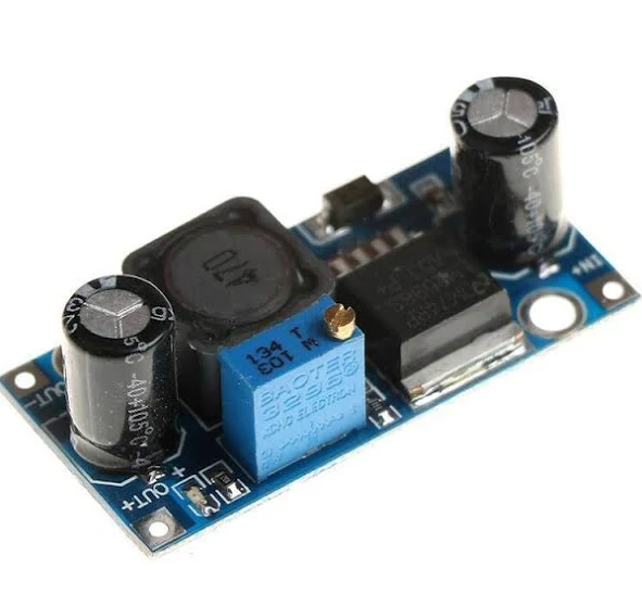

Şimdi bir tane DC-DC Buck konvertör ile denedim motoru sürmeyi. Çalışmasında sıkıntı yok ama sıfıra düşmüyor. Potun tam kapalı halinde dönmeye devam ediyor. Bunun bir çözümü var mı?

Bu tür step down ceviriciler minimum seviyede 1.25 volt gibi düşük bir değere kadar inebiliyorlar.
Çıkışı 0 volt yapmak için seri uygun akimda bir kaç diyot eklenebilir. Bu şekilde çıkış voltajı dusurulebilir.
3 tane seri diyot bağladım yinede durmadı.
Çıkışta voltaj en düşük kac volta dusuyor? Hangi diyotlari kullandın? Normalde minimum da 1.25 volt olması lazim. Minimum ayarda çıkış 1.25 in üzerinde ise başka bir sorun vardır.
Ya modul daha yüksek voltaj çıkartıyor çünkü bu voltajda motor çok küçük değilse dönmez.
Modul üstündeki trimpot minimum a inmiyor olabilir.
Modul çakma olup dizayn değerlerinde calismiyor olabilir.
Normal koşulda motorun durması lazım.
Edit: modul giriş voltajin ve çıkış voltajin nedir? Bu modülü aradığımda iki tip görüyorum biri step down biri step up. Step up modulun minimum çıkış voltajı 5 volt gorunuyor. Elindeki modulun resmini eklermisin?
Motor küçük. 6v 4000RPM redüktörlü. İşaret parmağımın ilk boğumu kadar birşey.
Trimpotu söküp 10k normal pot bağladım. Tam kapalıyken pot değeri 1.6R
Girşten ne veriliyorsa pot tam açıkken çıkıştan 100mV düşüğü alınıyor.
Girişten 5v da versen, 30v da versen pot tam kapalı iken çıkışta 1.25v hep oluyor.
Sanırım sorun tam olarak burada. Girişe seri diyot bağlamak yerine çıkışa bağlamak sorunu çözer sanırım.
Ki sen bunu zaten yukarıda söylemişsin. Ben dikkat etmediğimden girişe bağlamıştım diyotları.
