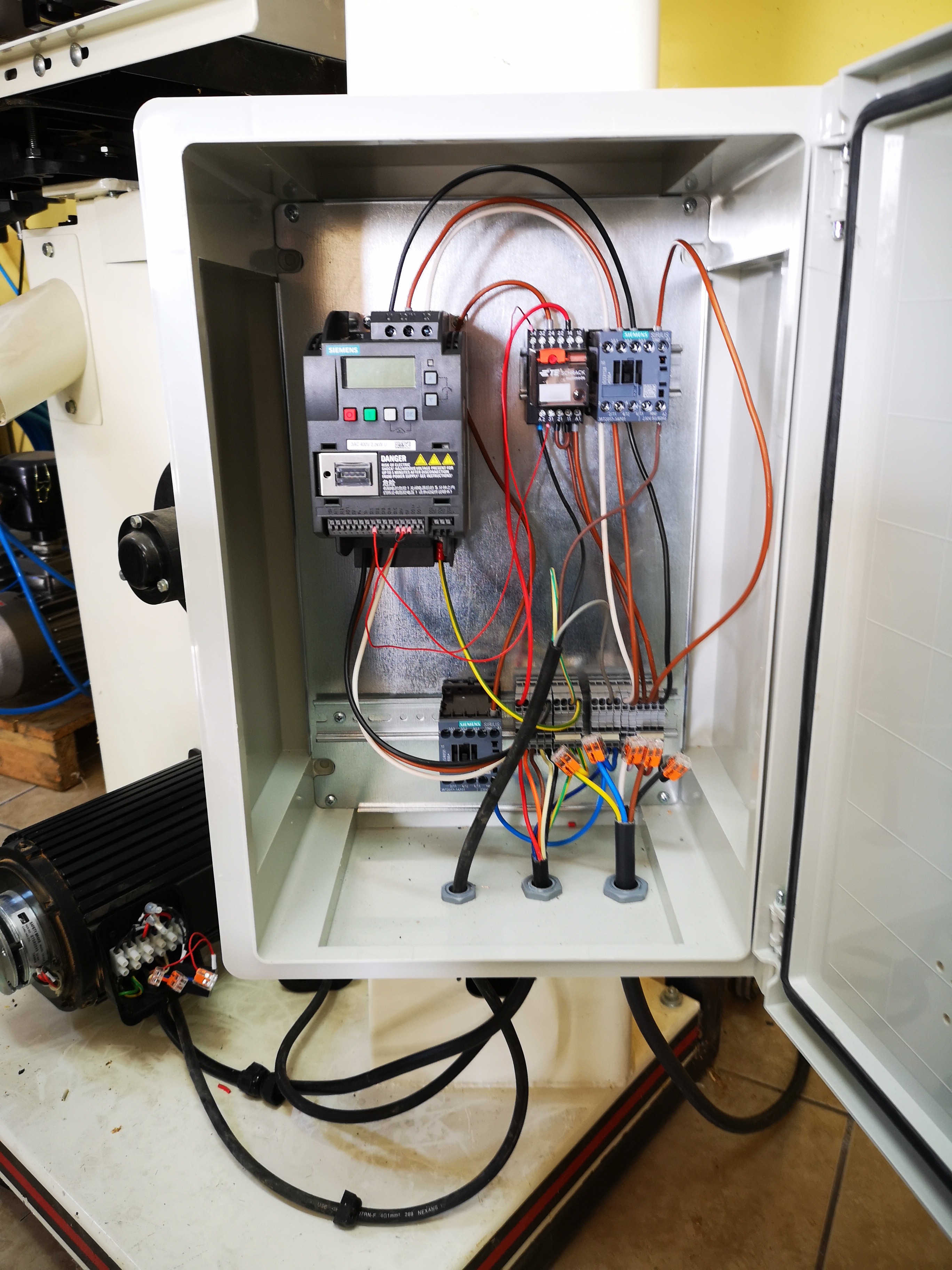

Benim istediğim özelliklerin hepsi Siemens G120 serisinde var, ama V20 kullanım kılavuzunda istediklerimi göremedim. Çok da sorun değil, elimde bulunan 3CO röle ile hallolacak. Push buton yerine on/off anahtar koyacağım. Bu anahtar da 3CO röleyi tetikleyecek. kontakların birisi freni kontrol edecek, diğeri V20 nin ON/OFF sinyalini üretecek, diğer kalan kontakt şimdilik rezerve. Belki V20 çıkışlarını da motordan ayırmam gerekirse koyacağım kontaktör de bu üçüncü CO dan tetiklenebilir.

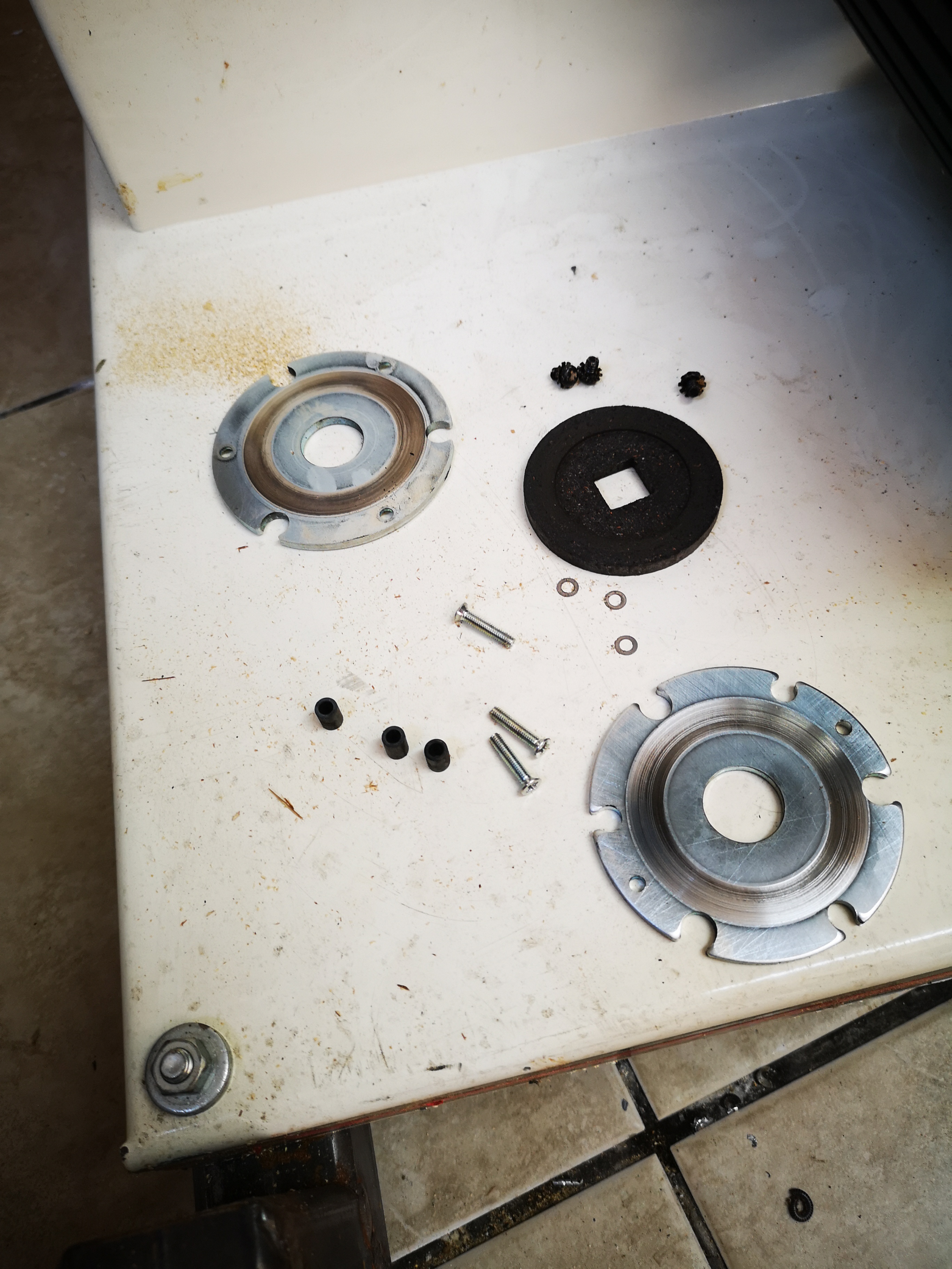

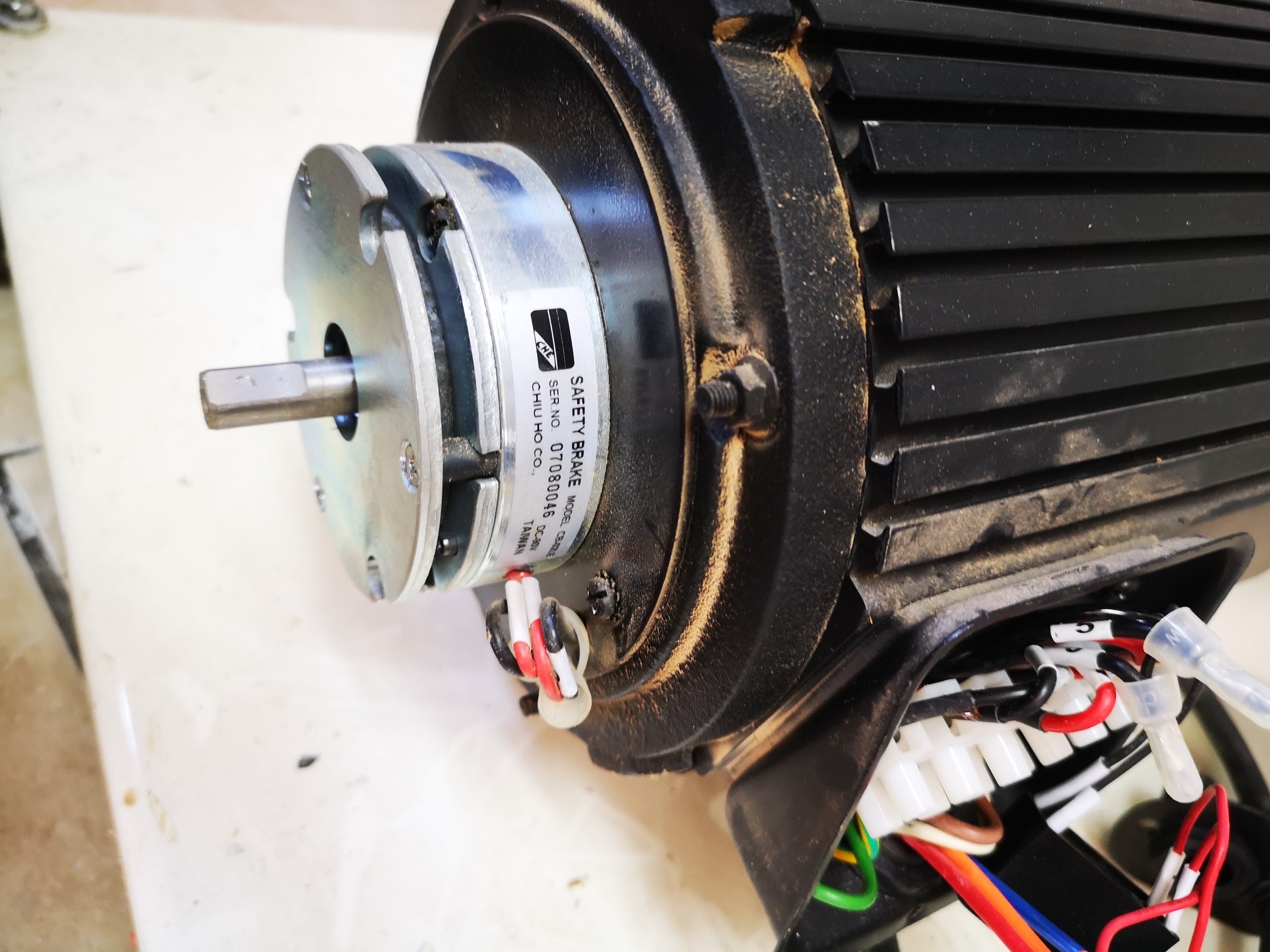

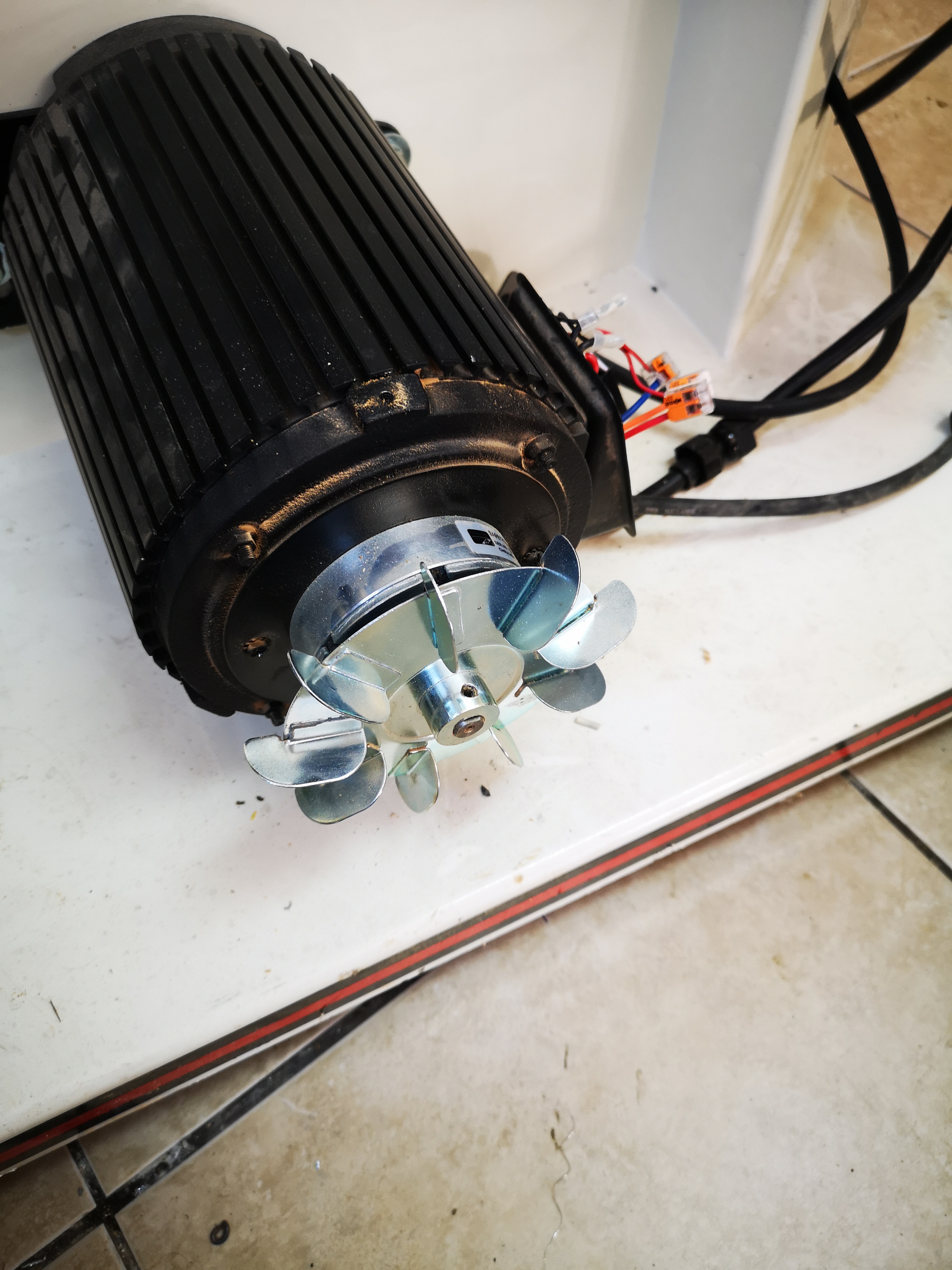

Bugün motorun balatasına baktım. Balatanın frenleme yeteneği çok kötü. Mile bağlı fan ile dahi motoru çevirebiliyorum frenli iken. Balatayı söküp temizledim ama hiçbir faydası olmadı. Tasarımı böyle demekki, bu şekilde idare edecek artık.
balata ve flanşlardaki aşınmadan dolayı ayarı kaçmıştır. açma kapama sesinin yüksek olması baskı flanş boşluğunun çok fazla olmasından kaynaklanıyor muhtemelen. baskı flanşının çevresini sentil gezdirerek aralığın eşit ayarlanması gerekir. burdaki balata kullanmı alışık olduğum elektromanyetik frenlerden farklı. endüstriyel kullanımlarda balata arka kapaktaki sürtünme flanşına daha yakın montajlanıyor.
Bir ayar imkanı göremedim bunda. Arkadaki disk, üç tane yay ile aradaki balataya baskı yapıyor. Elektromıknatıs çekince de yayların kuvvetini yenerek diski karşı tarafa dayıyor. Aşınma var gibi görünüyor ama o yüzeyler neredeyse eş yükseklikte.

Panoyu toparladım. Çıkış tarafındaki kontaktörü bağlamadım daha. Sadece DI1 girişinin ON/OFF olarak programlama işi kaldı. Kullanım kılavuzunda özel bir ON/Quick off modu gördüm. Eğer düşündüğüm gibi rampalama ile ON, anında OFF yapıyorsa tam benim işime yarayacak birşey. O zaman çıkışa kontaktör koymama gerek kalmaz.
Bu şekilde denedim. 5 Hz de 10 mm lama demiri keserken hiç tork sıkıntısı yok. 6 mm şerit genişliği makina için biraz az geldi, onunla ilgili ayarları da yaptıktan sonra bir video atacağım.
baskı ayarının olmamasına pek ihtimal vermiyorum.
yayların yatağı pulla beslenerek baskı arttırılabilir.
Yayların altına pul atmayı deneyeyim o zaman. Peki frenin ne kadar sıkı olması lazım? Fanı elle tutarak döndürmek mümkün olmaması mı gerekiyor?
pratikte elle döndürememeniz gerekir. fren açtığında da balatanın boşa çıkıp hiç sürtme yapmaması gerekir. açma-kapama sırasında flanş çevresindeki boşuğun eşit olmasına dikkat edin. yani kaparken bile her yönden eşit basması gerekir.

Motor frenleri farklı torklarda üretiliyor. Yerli üreticiler de var. Örnek katalogdan benzeri fren için olması gereken torkla motora takılan karşılatırılabilir.

Balata ile fren elektrik kesilince işe yarar. Disklerin çapı büyük olmalı. Küçük olursa baskı kuvveti durdurmaya yetmez.
standart frenlerde boru biçimli uzatmalar var ya onların üzerinde diş olması lazım. bobin gövdesindeki yataklarına civata gibi sıkıp gevşeterek baskı ayarı yapılabilsin.
