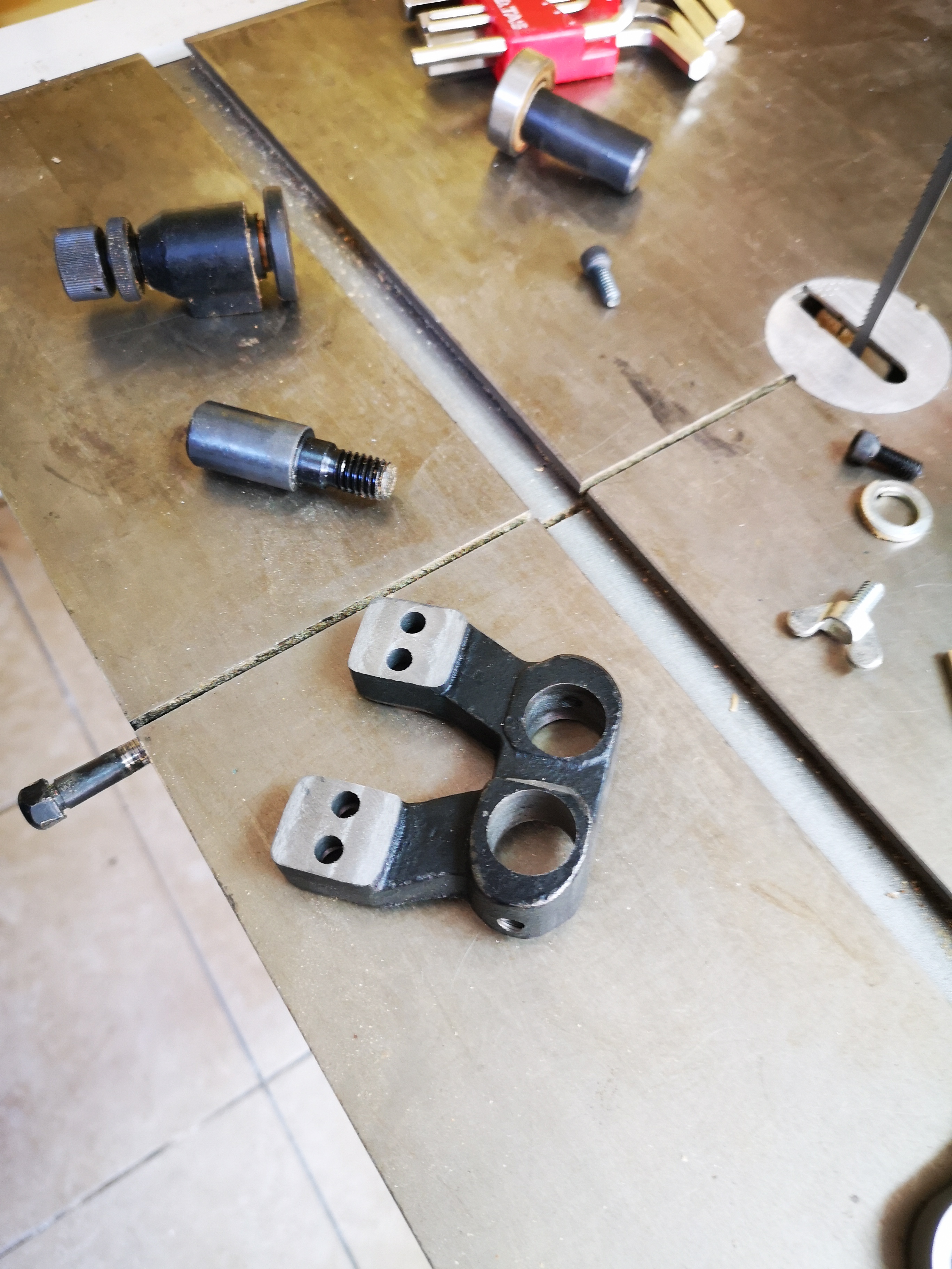

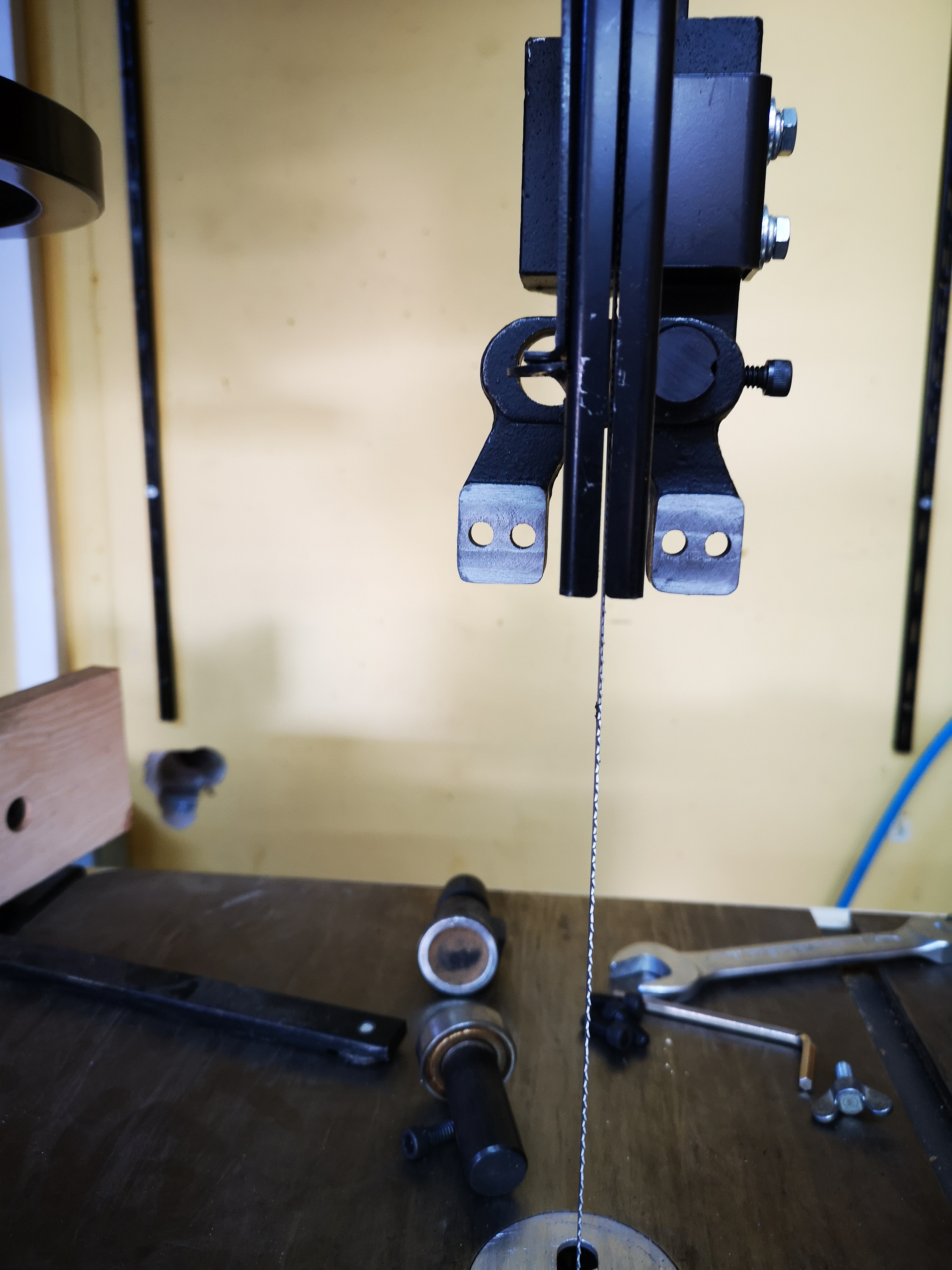

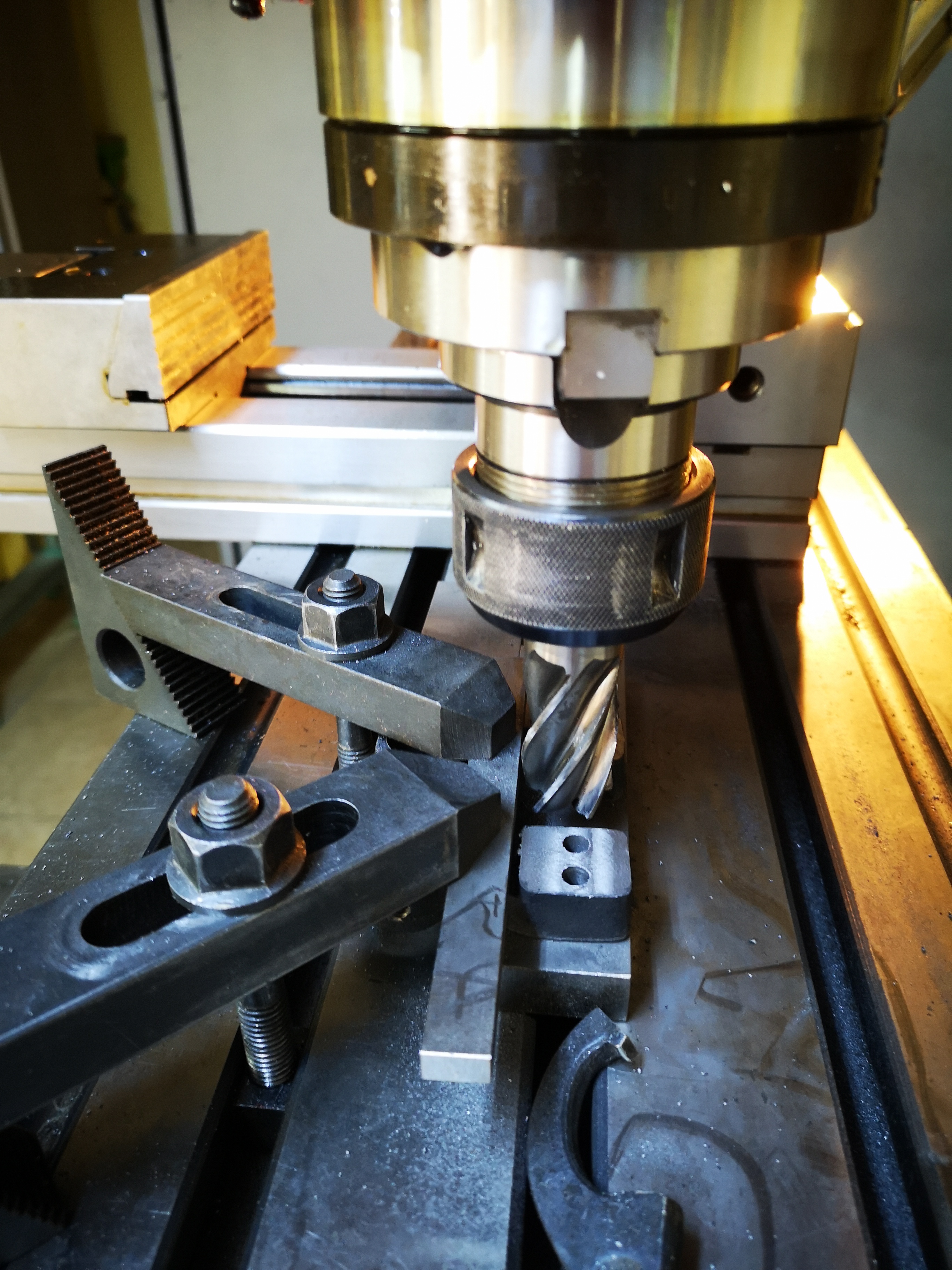

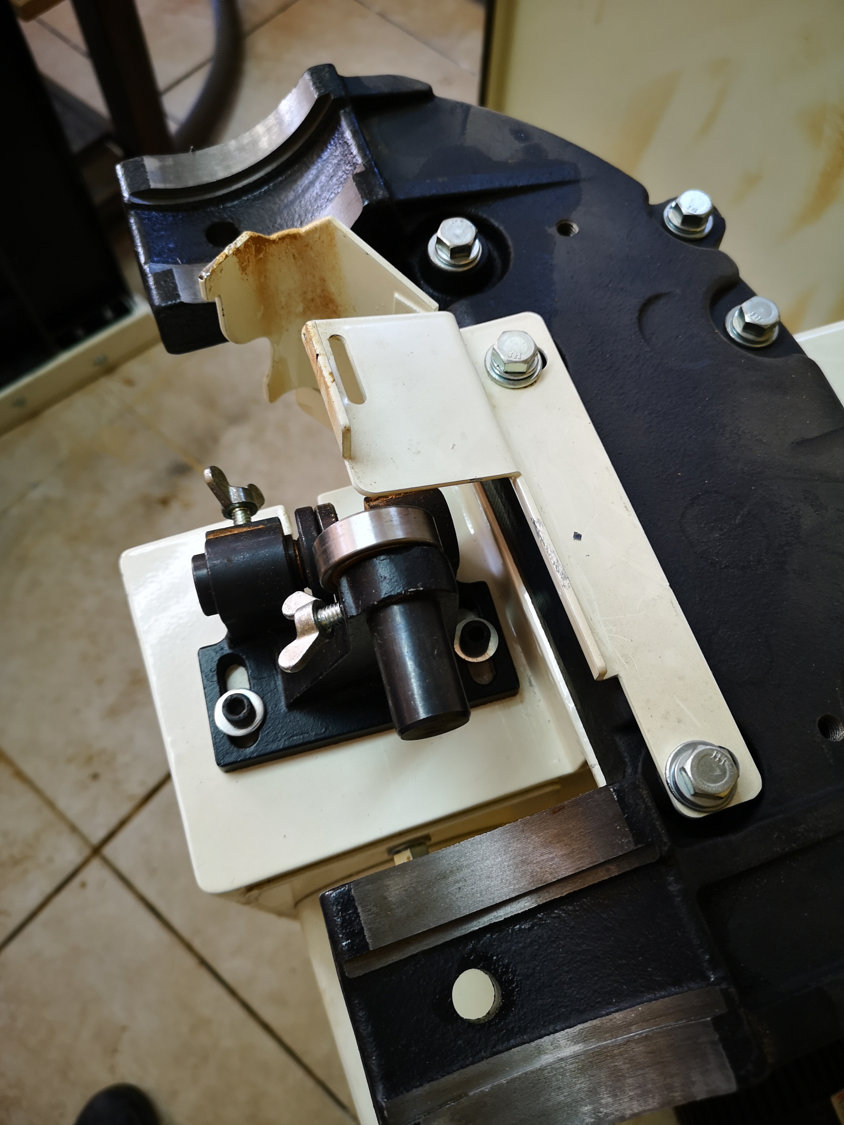

6 mm bimetal şerit kullanabilmek için makinanın üst şerit yönlendiricisinde biraz modifikasyon yapmam gerekti. Yönlendirici ayarı yeterince geriye gitmediği için bimetal şeridin dişleri arada kalıyordu. Bu şekilde kullanınca da şerit kısa zamanda körelecekti.
Yönlendiriciyi söküp yüzeyinden 3 mm kaldırdım.

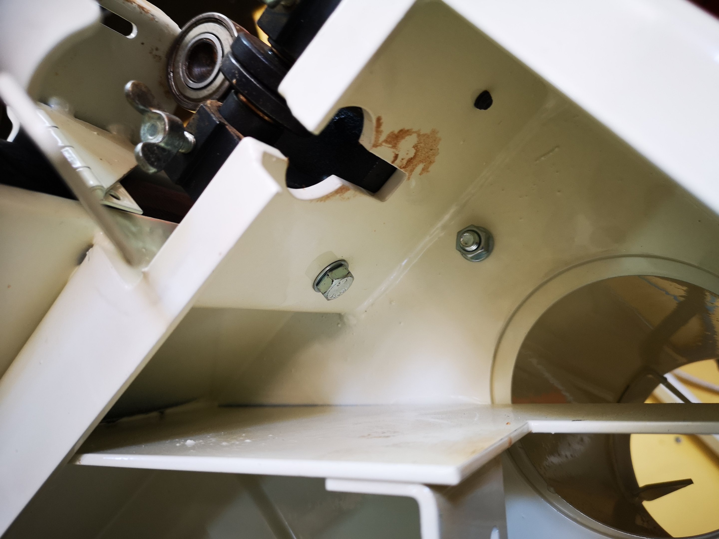

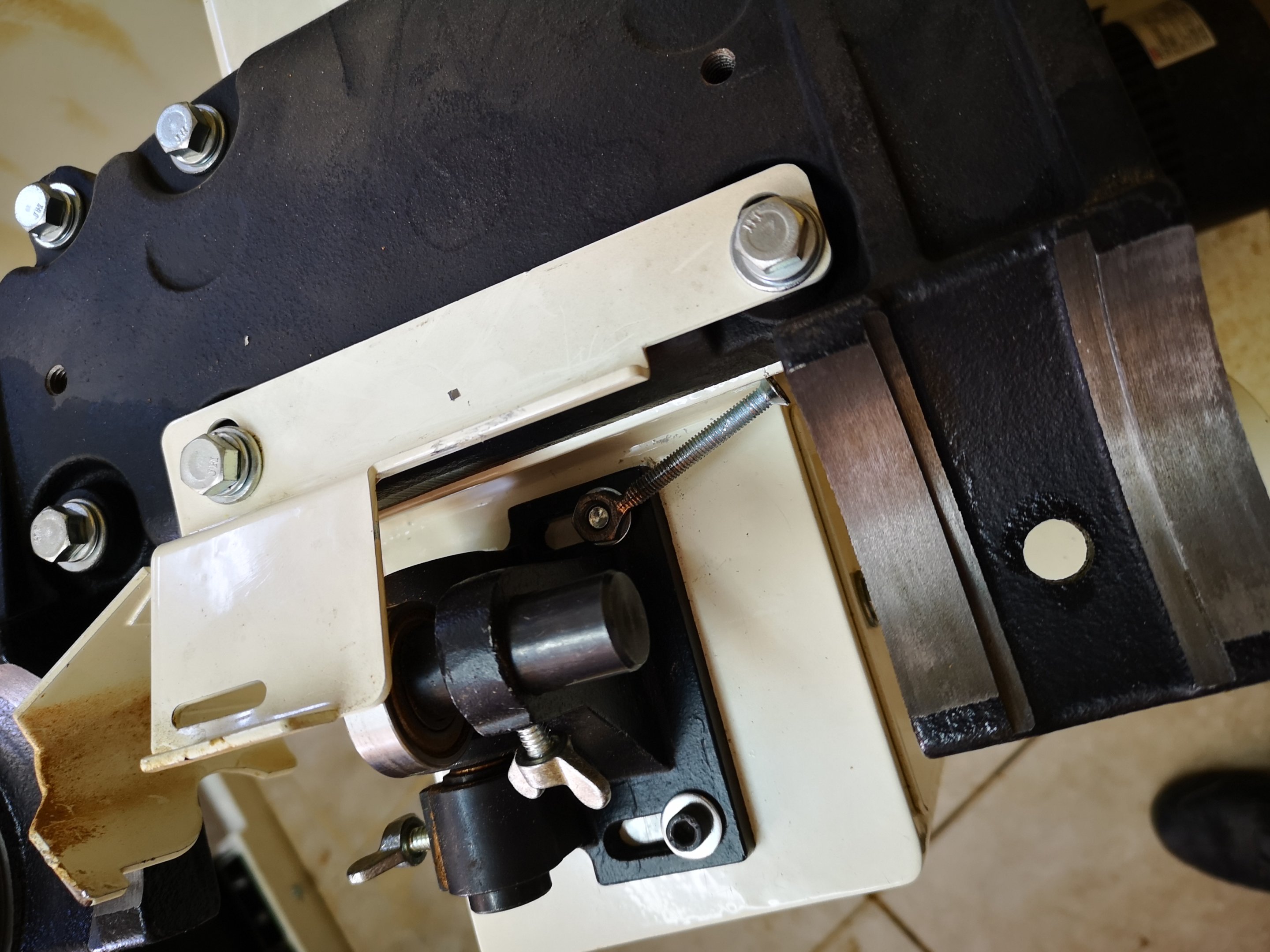

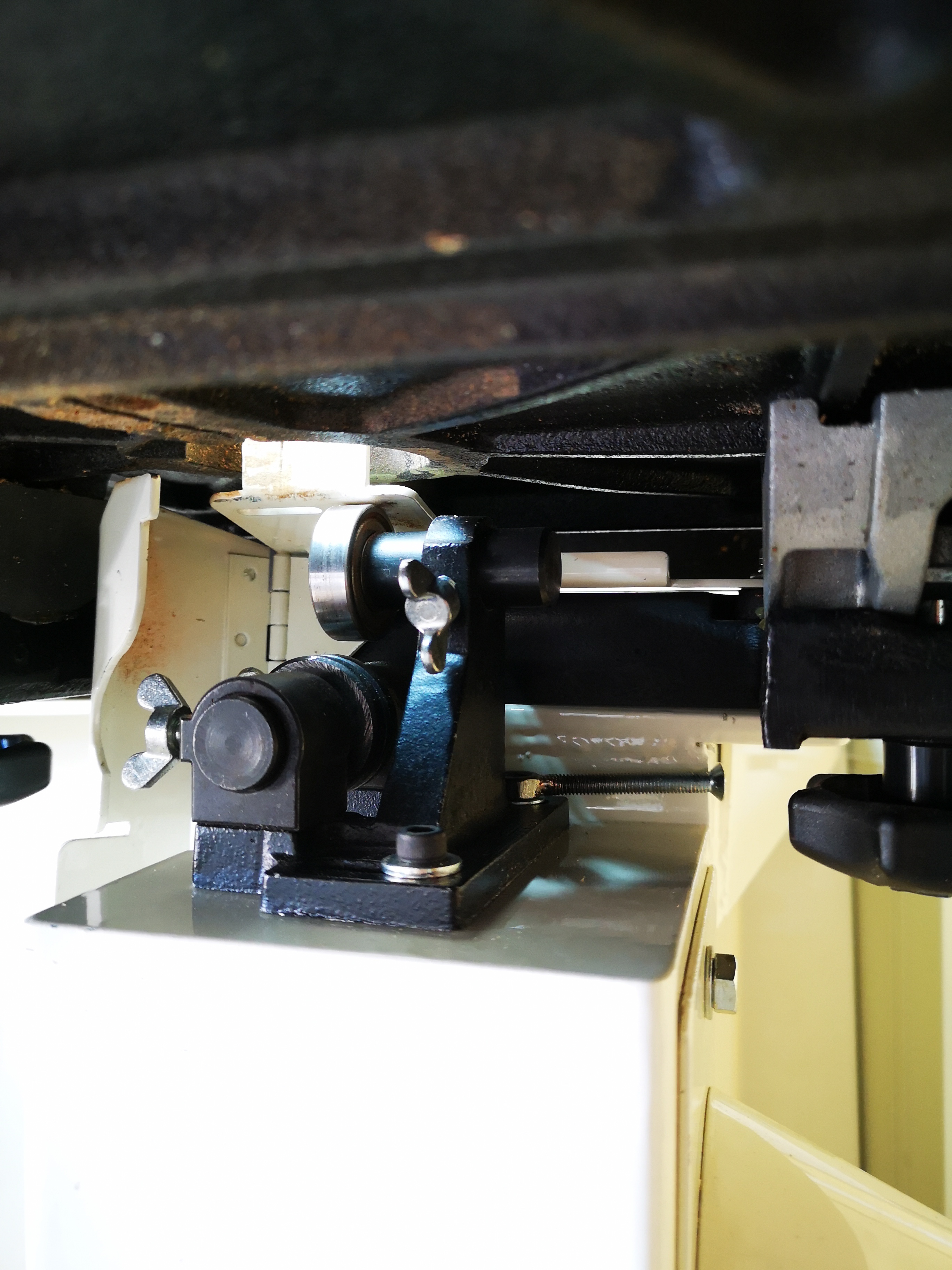

Bunun dışında tabla altında da bir şerit yönlendiricisi var. Onun ayarını değiştirmek için de tablayı yerinden kaldırmak gerekiyor ... Vidanın birisi arka tarafta ve erişilemiyor.

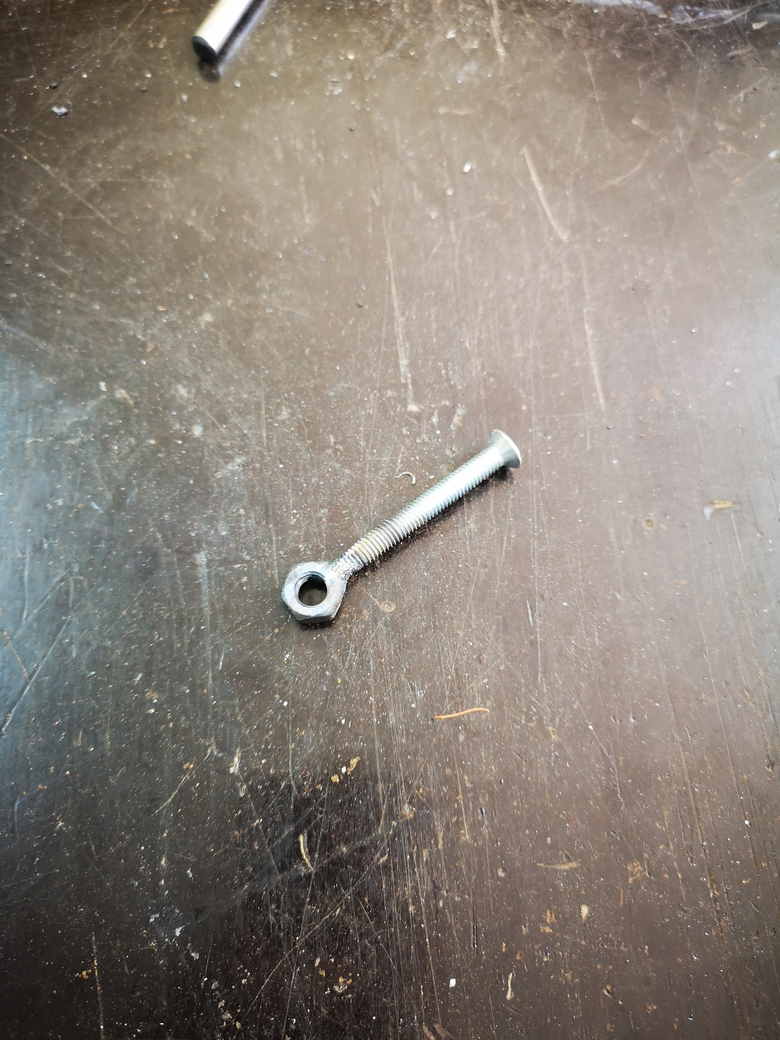

Oradaki vidayı söktüm. Alttaki dişli deliği 8mm olarak genişlettim. M8 somuna bir kuyruk kaynattım ve alttan M8 vida kullandım. Böylece cırcırlı anahtar ile rahatlıkla söküp takabiliyorum.
