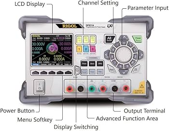

Merhaba,
Ürün geliştirme ve test aşamalarında kullanmak üzere iki kanallı voltaj ve akım ayarlı, kısa devre korumalı bir güç kaynağı edinmeyi düşünüyorum. Daha önce SIGLENT SPD3303 model ürünü kullanmıştım. Aslında memnun da kalmıştım. Ancak sizlerin de tecrübelerinden faydalanarak fiyat performans ürü başka bir güç kaynağı da alabilirim. Fikirlerinizi paylaşabilirseniz sevinirim.

Bende Rigol DP831 war lakin artık üretilmiyor sanırım.
+30v 2A -30V2A ortak Ground ve izole +8V 5A.
Çok işime yarıyor. Çokta sağlıklı.
Geçmişte OWON kullanmıştım. OWON yüzünden değerli cihazlarıma hasar wermiştim.
Kazara çıkışlar kısa süreliğine kısadevre edilip bırakılırsa Allah ne verdiyse çıkışa köklüyor.
Rigol bu konuda muhteşem bir denetime sahip.

Rigol ile cihazlarıa hasar vermemek adına kendinden koruması mı var yoksa siz birkaç düğme ile mi bunu aktifleştiriyorsunuz, eğer öyle ise bu düğmeler hangileri?
Kısa devre ettiğinde aşırı akım yüklememekle beraber tekrar açık devre ettiğinde de set ettiğin gerilimi asla aşmaması gerekir.
OWON set edilen gerilimin çok çok üzerine çıktığı için hasar veriyordu.
Bunun düğmelerle de ilgisi yok.
Kullanıcının setettiği sınırların dışına çıkıp çıkmamasıyla milgisi war.
Zaten öyle düğme ile de olacak bişey değil problem.

Cihazın iç yapısındaki koruma devreleri ile alakalı demek ki. Kullanıcının bir şey yapmasına da gerek kalmıyor. Bu iyiymiş.
Rigol ve Siglent'in gelişmiş güç kaynaklarında, ayarlanan değerlerden ve regülasyondan tamamen bağımsız olarak çalışan OCP (aşırı akım koruması) ve OVP (aşırı voltaj koruması) var. O anda güç kaynağı ne yapıyor olursa olsun, ayarlanan limite ulaşıldığında çıkış kesiliyor.

Rigolde yüklü yüksüz nasıl isterseniz kapatıp açabilirsiniz.
Siz çıkışı aktif et demeden çıkış vermez. Bu butonlarla çıkışı aktif edebilirsiniz ancak. Enerjiyi kapatıp açtığınızda çıkışlarda kapalı gelir.
