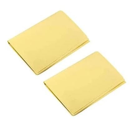

Birisi bu forumda şu kağıdı tavsiye etmişti. Dün 10 tane deneme yaprağı ısmarladım bakalım.
Shockline® FC PolartNEW Sert Zemin Transfer Kağıdı
Bundan baya ümitliyim :D

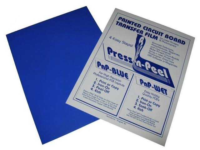

Anlıyorum.Bazi sitelerde mavi renkli kagitardan bahsedildiğini okumuştum. Bu kağıt hakkında bilginiz var mı? Lazer yazıcıya ve ardından laminasyon makinasına koysam erime olur mu onu merak ediyorum.
Anlıyorum.Bazi sitelerde mavi renkli kagitardan bahsedildiğini okumuştum. Bu kağıt hakkında bilginiz var mı? Lazer yazıcıya ve ardından laminasyon makinasına koysam erime olur mu onu merak ediyorum.22628 eklentisine bak
Bu toner ile degil film ile kullanim icinmis.

Maceraya gerek yok ustalar laminasyon + tanex 2001 , f/p , bulunabilirlik ev yapımı olarak çok iyi bundan iyisi için özel çaba lazım.
Benim anladığım etiketin, üzerine yazı basılan ve sonra da sökülüp yapıştırılan kısmı değil de, arkadaki taşıyıcı kullanılacak. Yani lazerin toneri taşıyıcıya çok hafif yapışacak ve laminasyondan geçince de kolayca bakıra transfer olacak.
En kısa zamanda bir video çekeyim. Aşağıdaki video fikir verebilir bu PCB newprint 4001 ile yapıldı tanex de aynı sonucu veriyor. Evet taşıyıcı kisim kullaniliyor yapışkan kısmı kullanılmıyor. Yakında atölye me gidebilirsem Yapım videosuda çekelim.
