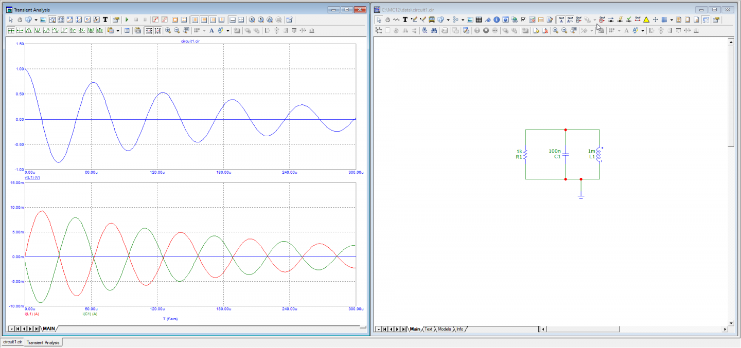

bunu devreyi transistörler ile yükselterek sönümsüz(undamped) LC osilatörler yapıyolar.Buralara anlamadan oralara geçmek istemiyorum.Zaten osiloskobum yok bi anlamı olmuyor benim için.

Aşağıda biraz farklı bir senaryonun simulasyonu var. Buradaki devrede gerilim kaynağı yok, onun yerine kondansatörde başlangıçta 1 V luk şarj var. Gerilim kaynağı olan devreye göre hemen farkı görüyoruz, bobin akımı hem pozitif tarafta hem de negatif tarafta.

Gerilim kaynağı olduğunda haşde neden hala sönümleniyor ve belli bir süre sonra bobin kısa devre kapasitör açık devre oluyor.
Gerilim kaynaklı salınım ilk depolanan enerji mi?
Gerilim kaynağının olmadığı ikinci senaryoyu aşağıdaki mekanik sistem gibi düşünebiliriz. İki tane yay arasında dengede duran bir m kütlesini elimizle biraz sağa veya sola itiyoruz ve sonra da serbest bırakıyoruz. Kütle, denge noktasının etrafında salınacaktır ve tabana olan sürtünmenin etkisiyle bir süre sonra tekrar denge noktasına gelecektir.
Gerilim kaynağının olduğu ilk senaryoyu ise, yukarıdaki gibi denge noktasında olan sistemi 90[CHAR]deg[/CHAR] dik vaziyete getirilmiş hali olarak düşünebiliriz. Yukarıdaki sistem dik vaziyete geldiği anda, yer çekiminin etkisi ile aşağıya doğru bir hamle yapacak ve bir süre salınım yaptıktan sonra bir denge noktasında duracaktır.

Bobin akımı gerilim kaynağı tarafından düz yönde akıltılması zorlanıyor.Kapasitör 1k üzerinden deşarj oluyor.
Evet gerilim kaynağı hep aynı yönde baskı uyguladığı için bobin akımı yön değiştiremiyor. Ama kapasitör hem bobin üzerinden hem de direnç üzerinden deşarj oluyor. Zaten o yüzden ilk anda bobinden geçen pik akım 12 mA den daha fazla. Halbuki DC denge noktasında 12 mA geçiyor.
