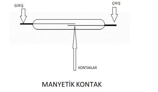

anlamadığım tek şey var mıknatıs neyle iletişime geçiyor inş çözerim okuyanlar eyvah diyordur
videoyu da ekliyim bugün yt günü :D
reed röle diye bir eleman var. Dirence benziyor.
Resimde gördüğün gibi bir şekli var. Dikkat edersen iki kontak birbirine temas etmiyor.
Mıknatısı yaklaştırdığında o iki kontak birleşiyor ve tetik vermiş oluyorsun. Aynı butona basınca verdiğin tetik gibi.
Gerisi arduinonun işi. Butona basıldıysa şarkıyı çal diyorsun olay bitiyor.

mıtnatıs kollardan birini ayırıyor ve off durumunda kalıyor anladım usta :tamam3: teşekkürler
@nt reed röle ile çalışırken dikkatli olmak da fayda var bacağını bukeyim derken kırılıp camlar fırlıyor geçen gözlük olmasaydı kör olabilirdim...
