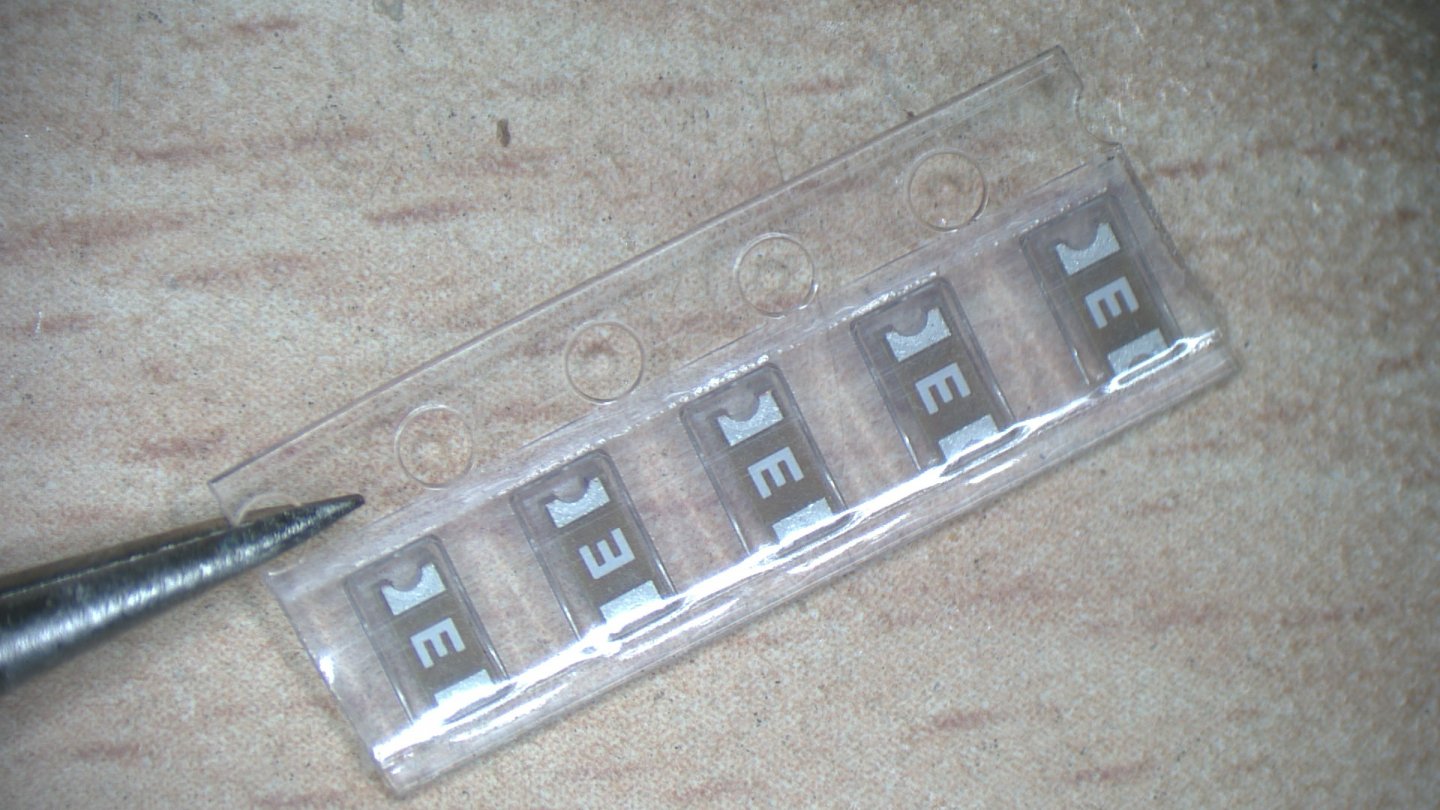

Gene de satın aldım komponentleri. Hem bu LCSC den alışveriş yapma tecrübesi için hem de tamirin kendisinin yapılması ve kaynak teşkil etmesi için.

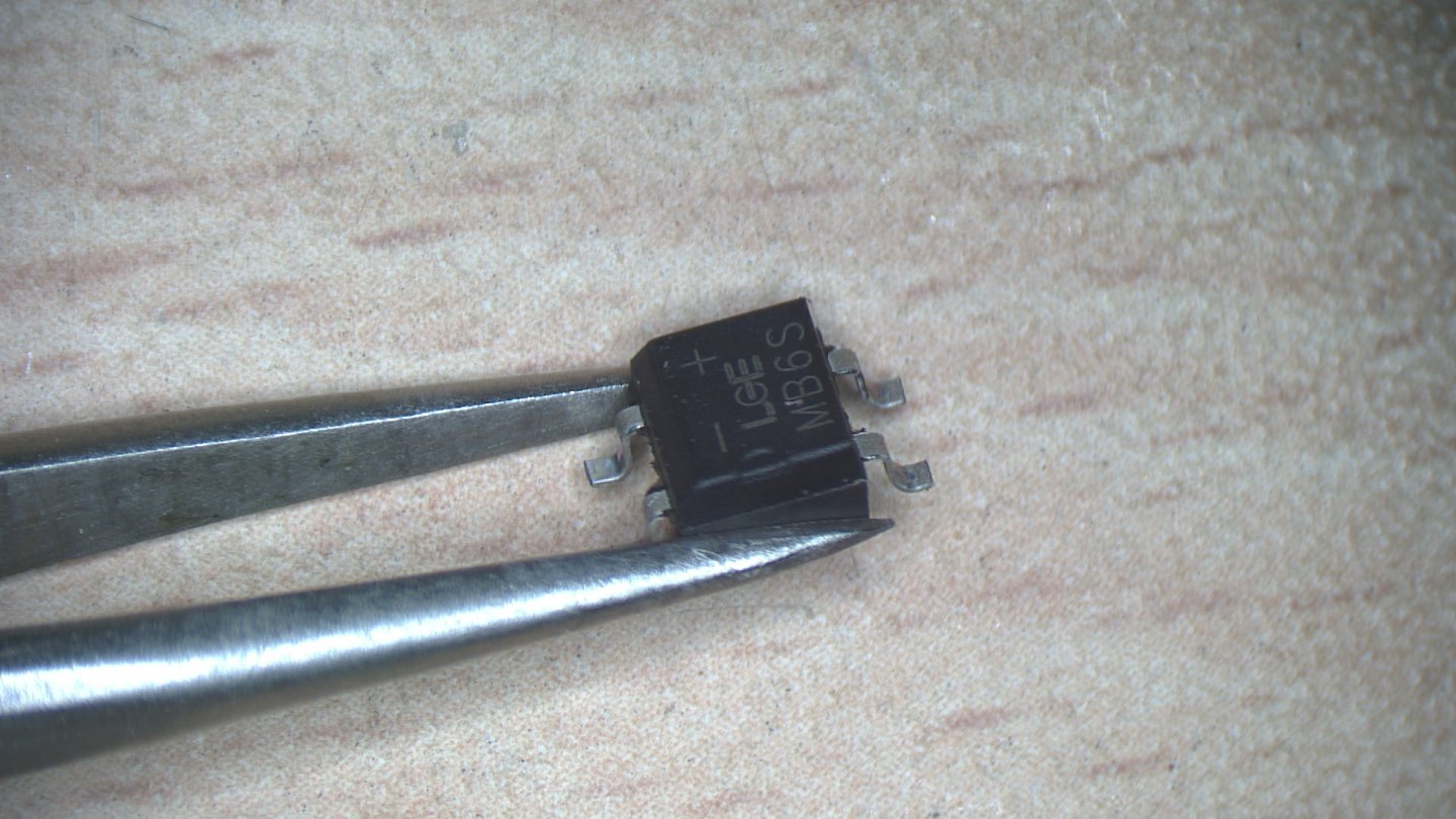

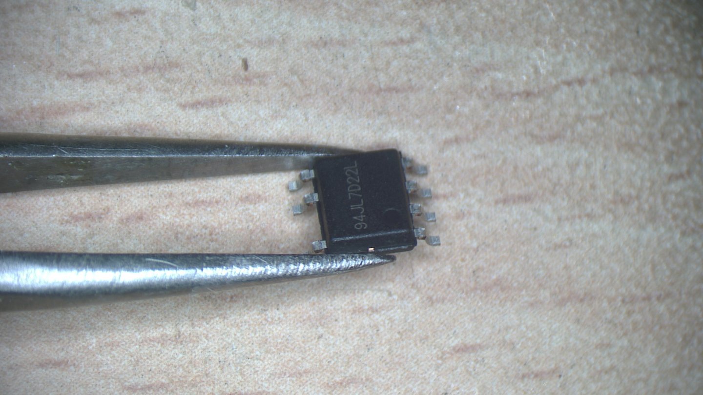

Uzun aradan sonra tekrar bununla uğraşma şansım oldu. LED kontrolcü entegreyi, köprü diyodu ve sigortayı değiştirdim. Sonra fişe taktım, tekrar patladı. Zaten şüphelenmiştim o yüzden fişi takarken masanın altındaydım :katil2:
Tekrar ölçmeye başladım ve PCB nin bir ucunda, büyük elektrolitik kondansatörün hemen arkasında iki tane paralel diyodun kısa devre olduğunu gördüm. Aslında bunları daha önce ölçmem gerekirdi ama neyse. Onların benzeri özellikte iki SMD diyot buldum ve yerlerine taktım. Sonra tekrar masa altından fişe taktım ve çok şükür hem patlamadı hem de projektör ışık vermeye başladı. Ama resmi çekilecek gibi değil çok parlak o yüzden artık sözüme inanmanız gerekecek :D
