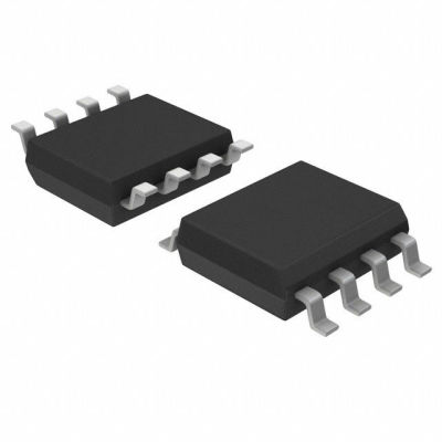

Pek fazla uygun aday göremedim o yüzden sağlam olanı açıp baktım. Ne idüğü belirsiz bir entegre çıktı :kizgin1: Google'da aratınca SIFIR sonuç çıkıyor.
Hmm evet bu olabilir. Datasheet'i ekleyelim bu Çinlilerin sağı solu belli olmaz.
  • SD690XS-SILANMICROELECTRONICS.pdf
    213.5 KB · Görüntüleme: 109

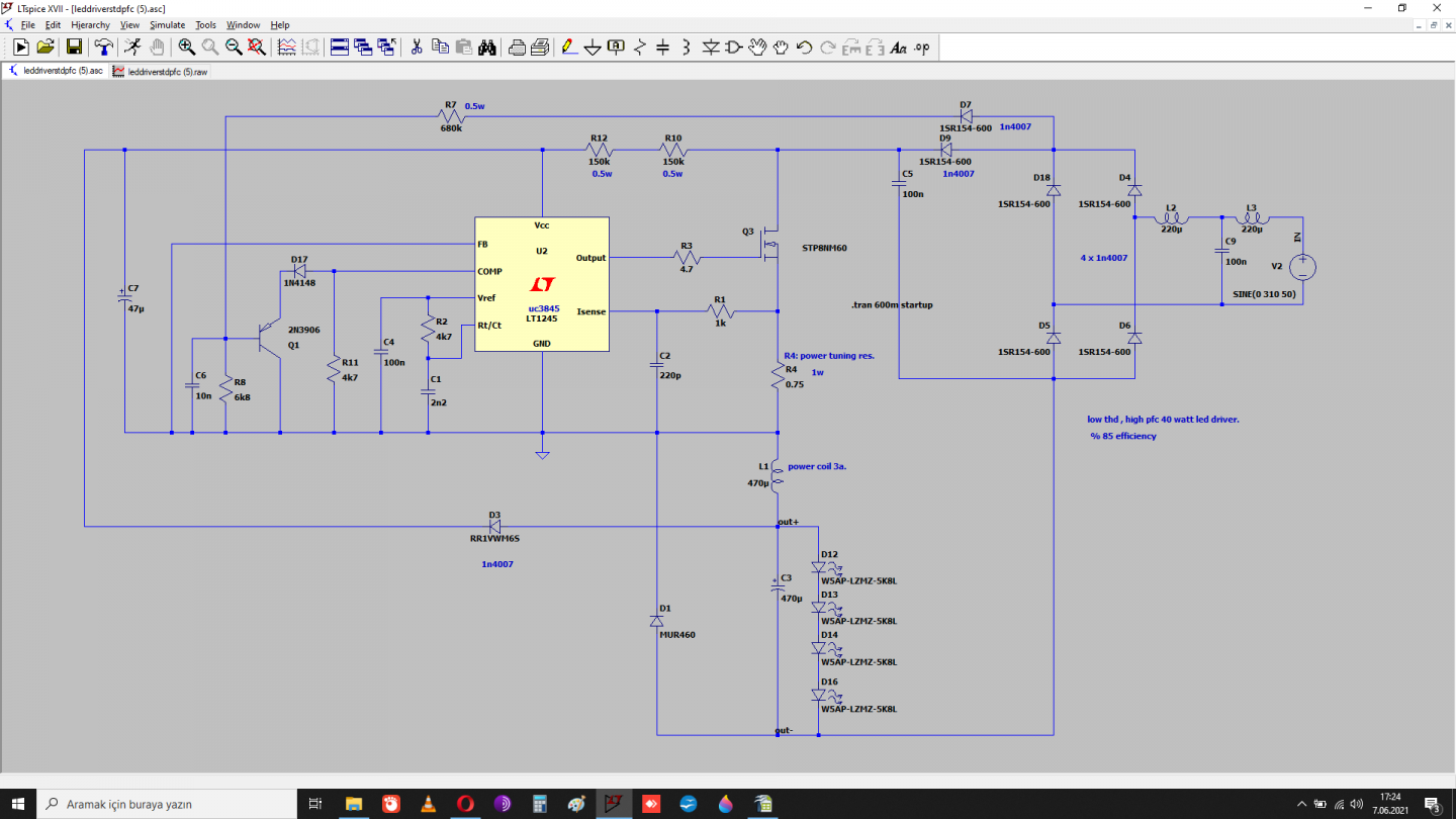

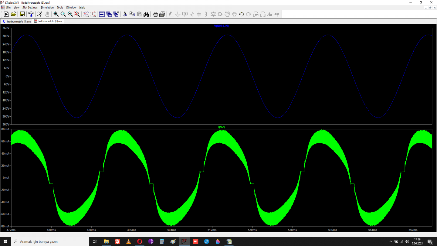

12v 10 watt led için yüksek pfc li led driver.
verim %83
uc3845 kullanılabilir.
giriş akımı (220vac) ve gerilimi
  • leddriverstdpfc (5).asc
    6.9 KB · Görüntüleme: 100
10991 eklentisine bak
verim %83
10992 eklentisine bak

Evet PCB ile datasheet'teki şemayı ayrıntılı olarak kıyasladım. Birbirinin neredeyse aynısı.
SD6904STR led kontrolcüsü, MB6S köprü diyot, 375 mA lik SMD sigorta gerekiyor tamir için. led kontrolcüsü Türkiye'de yok. Şimdi baktım bütün komponentler lcsc de bulunuyor. 7 dolar komponentler tutuyor, 7 dolar kargo ücreti, tedarik süresi de 50 gün. 14 dolar 120 TL yapıyor (gümrük öpmezse), bu lambaların yenisi de 60 TL gibi ... Herhalde lambanın yenisini alacağım.
