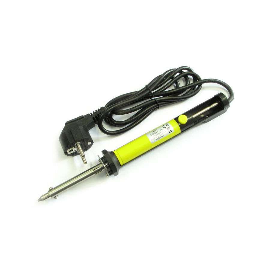

Benim ardiyedeki tozlu raflarda eski lehim pompasını buldum ve tekrar denedim şimdi. O kadar uzun zaman olmuş ki, her seferinde pompayı kurmayı unutuyorum ve emilecek yere değdiriyorum. Sövmekten ağzım yamuldu ...
Eğer tek taraflı PCB ile uğraşıyorsan lehim pompası az çok iş görüyor. Ama çift taraflı PCB ile uğraşıyorsan, özellikle de katman sayısı fazla ise, lehim pompaları gerçekten ümitsiz vaka. Tekrar tekrar denerken hem padleri perişan ediyorsun, hem komponenti fazla ısıtıyorsun, hem de neticede komponenti gene sökemiyorsun.

Şimdi DIP14 entegreyi 1.0 mm emme ucu ile sökmeye çalıştım. Zor oluyor. Defalarca üzerinden geçmek gerekiyor. Sonra yanındaki DIP14 ü 0.8 mm uç ile söktüm, tek geçişte söküldü. Yani 0.8 mm uç lazım ...
Pro'sKit de o ebatta uç görmedim. Bir de toleranslar var...

zd-211-40w kullanıyorum. Entegreleri çok rahat söküyor..
şu an en hesaplı bu. Çok pratik..pompalarla boşuna uğraşmışım...9261 eklentisine bak

Şöyle özetleyeyim; İlk iki fotoğraftaki emme havyaları, yukarıda göreceğiniz lehim pompaları, 852D+ Rework Station, 601D Rework Station, Einhell 2000W sıcak hava tabancası, lehim potası ve hatta Kumtel fırın zaten hali hazırda atölyemde mevcut ve mecburen bunlarla iş yapıyorum.
Bunlarla parça sökemiyor demiyorum, evet sökülüyor. Hepsini tecrübe ettim/ediyorum. Benim vurgulamaya çalıştığım doğru şekilde sökmek için bunların hiç biri iş görmüyor.

eski okulumda bölüme zd915 almıştım. Alete öyle bir alıştım ki normal pompa ile lehim emmek artık ızdırap gibi geliyordu. Çok büyük kolaylık. Delik temizliğine dikkat etmek gerekiyor. Camına dikkat etmek lazım, sağlam bir cam değil. Fiyatı bu kadar yüksek olmasa kesinlikle alınması gereken bir alet. Bİlgisayar SMPS güç kaynaklarında gnd kablolarının çıktığı yerdeki yoğun lehimi geniş bakır yüzeye rağmen rahat çekiyordu. Ayrıca çift katlı plaketlerdeki dip malzemeyi sökmek te çok rahattı. Kıyaslama yapabilecek veya net değerler verebilecek durumda değilim ne yazık ki.
