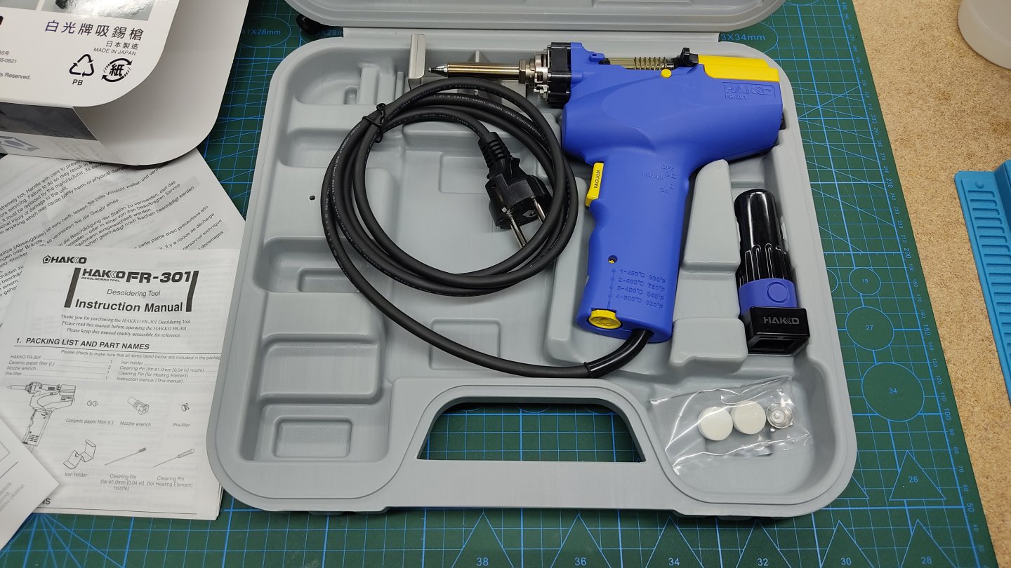

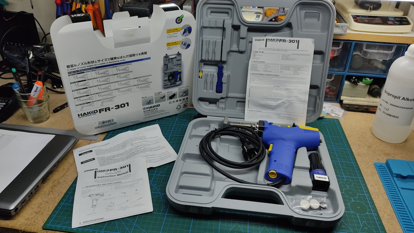

Veeee nihayat bugün siparişim geldi. 3 adet uc içe birlikte FR-301'i teslim aldım. Bir de yanında deneme için Hakko Wick No-Clean sökme teli de aldım
Japonları taktir ettim, içerisine Türkçe açıklama metni de koymuşlar. Kutu içeriğinde kitapçıklar, cihaz, uç değiştirme aparatı, uç temizleme iğnesi, yedek filtre, havyayı koymak için yatay bir stand ve düz tornavida koymuşlar.
Beraberinde gelen kullanışsız metal yerine elimdeki eski havya standlarından birini kullanayım dedim ama bunlar şu an olmadı. Bende cihazı kullanmak istediğim için bu adamı şimdilik pas geçiyorum.
Hemen hızlıca 24 adet push button soktüm. Kartı eski usul ve kalitesiz fakat gene de hiç zorlanmadan ve pad'lere zarar vermeden söktü. Sadede bir tane pad zarar gördü ama o biraz da benim acemiliğimden oldu.

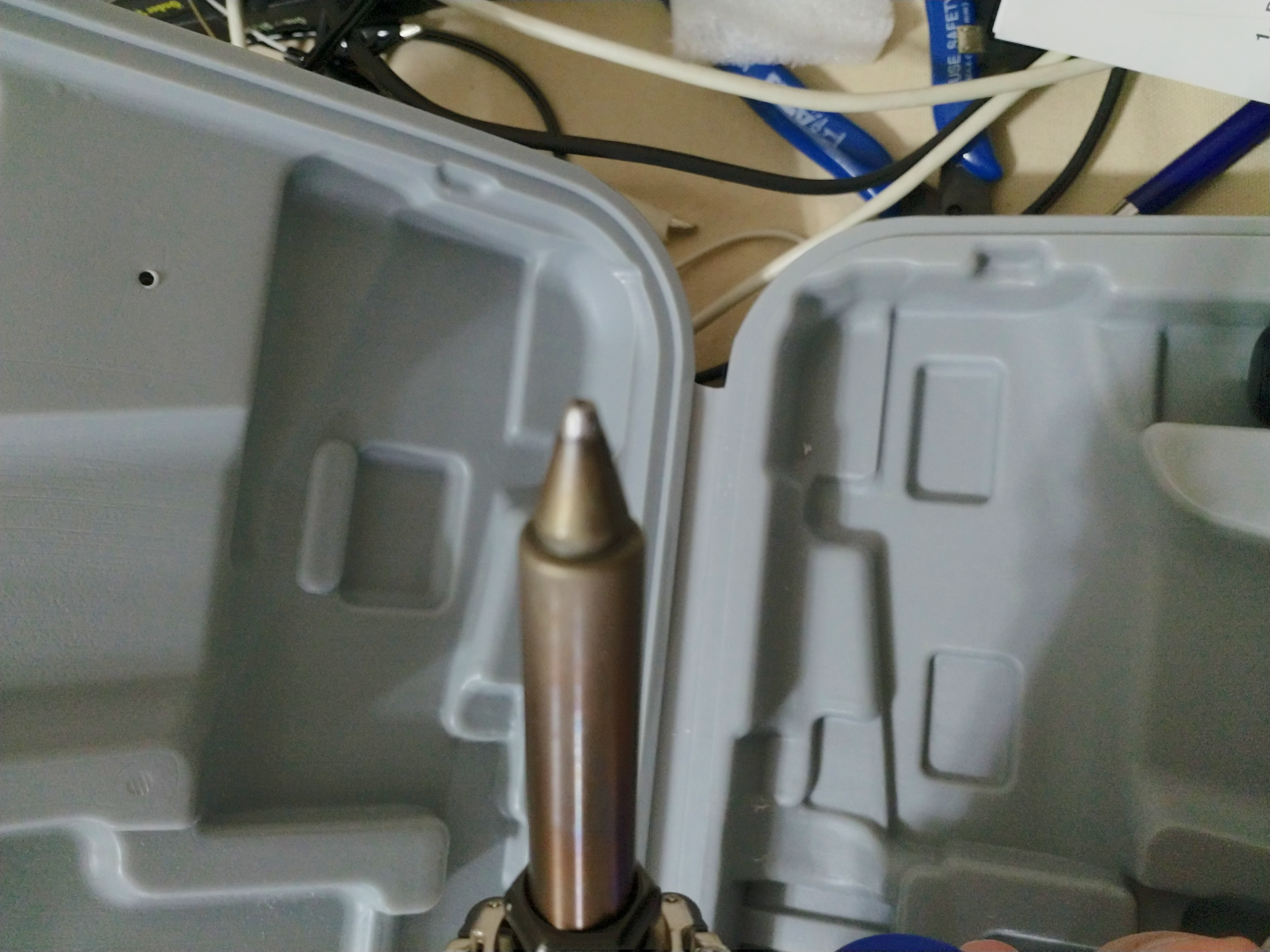

Hayırlı olsun ürününüz Amazon.com dan 140watlı modelini almıştım Nisan ayında çok kaliteli ve Çinli ürünlerden daha güçlü. Siyah saplı tornavida dediğiniz parça ana ısıtıcıyı temizlemek için.Satın aldığınız uçlardan N61-04 numaralı 0.8 mm uçun içine temizleme iğnesi giriyor mu? İğnenin çapı 1mm yazıyor üzerinde sarı etikette.
Nozulların ucunu lehimli bırakın ve uç temizliğini mutlaka yapın çapuk tıkanıyor
Nozulların ucunu lehimli bırakın ve uç temizliğini mutlaka yapın çapuk tıkanıyor11065 eklentisine bak

Cihaz şimdiden verdiğim paranın bir miktarını geri ödemiş gibi duruyor! PIC18F4520 I/P DIP-40 8-Bit 40MHz 2 adet işlemciyi sorun yaşamadan söktüm. Direnç.net'e göre bu ikisi 200 TL tutuyor. :dans1:
