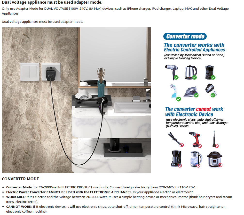

Bende bazen türkiyeye nazaran uygun fiyata ürün bulduğum zaman almak istiyorum. Bu çevirici olayında tek dikkat edilmesi gereken cihazın watt değerinden yüksek olması mı? Başka bir şeye bakmamız gerekiyor mu? Birde teslimat agt kurye ile mi oldu, yani amazon türkiyenin kullandığı kargo ile mi?
Power kablosu bildiğimiz kalın kablolardan mı? Kalem havya kullanırken beni en rahatsız eden şey kablonun ağırlığı ve esnek olmayışı sebebiyle havyanın hareketini zorlaştırmasıydı.
Çok emin olmamakla birlikte silikonlu kablo gibi duruyor. Değilse bile ısıya dayanıklı esnek bir kablosu var.
Bazı ürünlerde şebeke frekansı da önemli oluyor. Bu konuda genel kural yok, her cihazın yapısına göre farklılık gösteriyor.
ABD geldi amz.tr değil 2000watt destekli ürün aldım Evet watt değeri mevcut kullanacağınız cihazın gücünden biraz yüksek olması daha iyi olur Ürün Aramex kargo
Şu an o ürünü bulamadım ama amazon usa'da böyle bir çevirici için sadece elektrikli ürünler için kullanın (saç kurutma makinesi gibi) elektronik cihazlara uygun değildir yazıyordu. Fiyatı da uygundu. Bu mantığı ne olabilir. Yani bu adamlar yazmış ama yazmayanlara olabilir. O durumda boşu boşuna almış oluruz.
