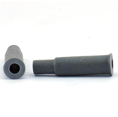

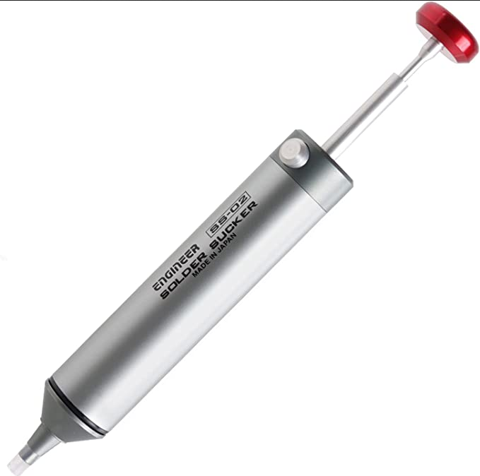

Fiyat performans önemli :) Benim şimdiye kadar kullandığım pompalarda rijit uç vardı, ve tabiki hava kaçağı oluyordu. Ama bunda elastik uç var ve sızdırmaz bir şekilde kapatıyor emilen yeri. Belki de gerçekten hobi anlamda iş görecek bir pompa, denemek lazım.
Evet güzel ürün kullanıyorum eli büyük ve kaba olanlar sıkıntı yaşayabilir lakin emiş gücü çok iyi. 300c kadar dayanıklı silikon uç var çabuk tıkanıyor.Özdisan satıyor ordan aldım.

Arkadaşımda vardı gayet başarılı. Sadece yedek ucu biraz pahalı ve yüksek sıcaklıktaki havyaya dayanmıyor. Ama lehimi çekince her taraf ipince katman lehim kalıyor ve komponent bacağı pede yapışmıyor. Duyduğum bir sıkıntısı kaba işe pek gelmiyor tıkanıyormuş. Serum hortumunu düşündüm ama onun çapı bunun orjinal ucundan kalın kalıyor.
