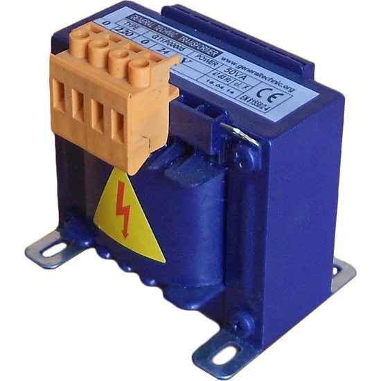

DIY bir lehim istasyonu için trafolu dahili bir güç beslemesi yerine aşağıdaki gibi uygun voltajda ve yeterli güçte bir adaptörle harici olarak besleme yapılabilir mi? Yoksa lehim istasyonu için spesifik bir güç beslemesi mi tasarlamak gerek. Ayrıca böyle oluyorsa bu şekilde harici beslenen bir istasyon istenildiğinde uygun voltajı ve gücü verebilen bir powerbankle de beslenebilir mi TS100 havya gibi?
Eninde sonunda iş fişin ucundaki voltaja bakıyor. İstediğin gibi kullanabilirsin. Biri smps mantığı, diğeri trafo mantığı.
Ben her zaman trafo taraftarıyım. Smps lerin kalitelileri de dünyanın parası. Ucuzunu alsan ne zaman elinde kalacağı belli olmaz.
Bunu harici adaptör için mi yoksa dahili trafolu tasarım için mi söylüyorsun?
smps için söylüyorum.
normal trafolu köprü diyotlu sistemde ısıyla başın belada yüksek akım için diyorum bunu.
smps sistemde ise olası parazit ve yüksek voltaj pikleri ile başın belada devrene göre tercih etmelisin.
Ayırca netten ferrit nüve trafolardan alabileceğimiz neresi var. Aradığımda hep karşıma fiyat vermeyen sadece ürün tanıtımı sayfaları çıkıyor aliexpress dışında.
Birde şu tip trafolardan 220V/12V 'un aşağısı olmuyor mu? 220V/9V gibi mesela.
Amplifikatör de, Lehimleme istasyonların da
Trafolu sistem en kullanışlısıdır.
