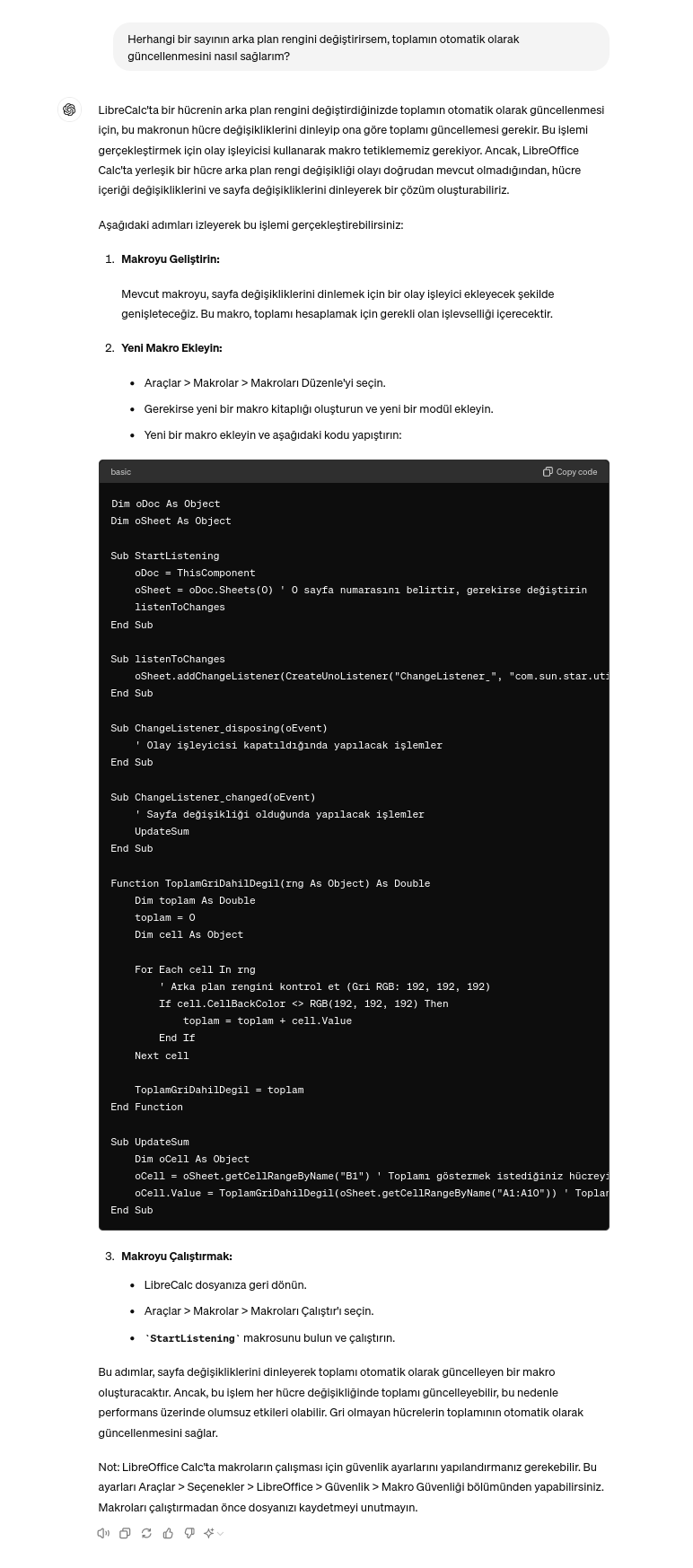

Bunun dışında exele makro yazan yapay zeka keşfettim. GPTEXEL diye bir uygulama. Ne istediğini söylüyorsun makrosunu, fonksiyonunu yazıp veriyor.
Şimdi chatgpt ye sordum, mantıklı bir prosedür verdi. Ama ben librecalc'tan hiç anlamam o yüzden deneme şansım yok
Bu da toplamın otomatik olarak güncellenmesi
33764 eklentisine bak
Ona bende sordum abi. Sürekli VB için kod üretiyor. Libreofise uymuyor.
LibreOfisin verdiği hatayı yazınca da "özür dilerim bu tanımlama libreofis de çalışmaz, onun yerine şu kodu kullanmalısın" deyip başka bir hatalı ood üretiyor.
Aslında elde ettiğimiz kodlar mantıklı. Sadece libreofise göre nasıl değiştireceğimizi bilemiyoruz.
Evet aynen. Şimdi benim Linbreoffıce 7.6.4 e makroyu yükledim, hata veriyor. Chatgpt libreoffice'den zerre kadar anlamıyor gerçekten. Dokümantasyonu okuyup olması gerektiği gibi halletmek lazım.
