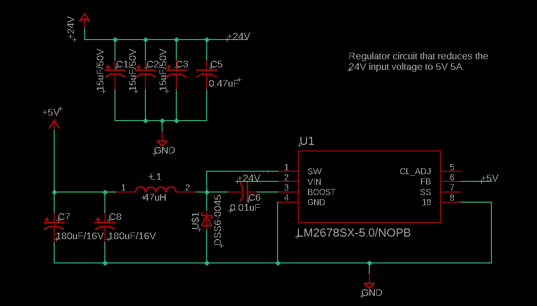

Merhaba,
PCB Kart tasarımında kullanmak için LM2678SX-5.0/NOPB entegresini test ettim. Fakat 5 Volt sabit çıkış almayı beklerken 7.4V gibi değerle karşılaşıyorum.
Tasarladığım regülatör devresini ekte görebilirsinz, datasheet'te yer alan devrenin aynısını kurdum. Yardımcı olabilir misiniz?

SMPS'lerde bir asgari yük olması gerekiyor diye biliyorum. Sen yüksüz çalıştırınca çıkıştaki kapasitörün deşarj olma olanağı yok. Yani çıkış voltajı, ayarlanan 5 V un üzerine çıkıyor, regülatör bunu farkediyor ve anahtarlamayı kesiyor. Ama kondansatördeki voltajı boşaltan yok ve o voltaj öyle kalıyor.
Yük olarak 1K direnç bağladığımda tam olarak 5 Volt çıkış ölçüyorum, fakat 1M ohm direnç ile denediğimde yine 7.4 gibi bir değer görüyorum. Oluşabilecek bir problemde 5 Volt besleme girişi olan kaynağım daha fazla voltaj çekmez mi?
Hiçbir problem olmaz. Çıkışa yük bağlandığı anda voltaj düşecek. Regülatör de bunu farkedip anahtarlamaya başlayacak ve sonra da çıkış voltajını 5 V da sabit tutacak şekilde regülasyon yapacak.
Yalnız şemada çıkışta bir kapasitör görünmüyor. Oraya 100 [CHAR]micro[/CHAR]F gibi bir kapasitör koyman regülasyon performansını artırır.
