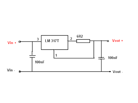

Selamünaleyküm abi ben bu devreyle akü şarj edebilirmiyim güneş baneliyle
Akü 12v 7ah
Bunu ancak inverter sonrasına bağlarsın. Yani "Güneş paneli -->İnverter-->Şarj devresi-->Akü" şeklinde. Ancak önemli bir unsur var. LM317 üzerinden 1.5 amper filan geçer. Daha fazlası için bir yada birkaç transistör eklemen gerekir.
Şurada benim yaptığım simetrik devre var. bu devrenin sadece LM317 tarafını yapabilirsin. Bu devre bu haliyle 5 ampere kadar destekler. Daha fazlası için transistör ekleyebilirsin.

İnverter niye gereksin Gökhan? Eğer 14V ve üstü veren bir güneş paneli varsa o LM317 girişine bağlanabilir. Ama çıkışın da bir seri diyot üzerinden verilmesi lazım, yoksa gece çıkış voltajı düşünce akü deşarj olur.
Güneş panelinin güneşin tepe noktasında mutlaka 14V'tan fazla olması lazım. 2V regülatör üzerinde düşecek pay, fazlası da şarjın devam etmesini sağlamak için. Yoksa güneş tepe noktasında iken sadece 14V verirse, akü sadece öğlen şarj olacak.

Nacizane fikrim ,
Solar paneller cok verimli uretecler degiller. Birde siz bu zor sartlarda urettiginiz enerjiyi lineer bir regulatorde harcarsaniz yazik olur.
Acik kontak geriliminiz 21 volt ve sarj geriliminiz 14 volt farzedersek %33 verim kaybi demektir. Bu bence buyuk bir kayiptir. Eger şarj devresini hazir almayi dusunurseniz basit ucuz bir regulator devresi onerebilirim. Isinizi gorecektir. Kendinizde yapabilirsiniz aslinda ama biraz ugrastirir.

Biraz ezbere konuşmuşum. :) 7A akünün ihtiyacını direk karşılayamaz diye düşünmüştüm. Karşılıyorsa sorun yok tabi.

Lafı ağzımdan almışsın. Gerçi ben bu kadar teknik açıklayamazdım ama güneş panellerinin pahalı olmasından yola çıkarak 21 voltun regülatör üzerinde yakılmasına gönlüm razı olmazdı.

DC/DC converter kullanılırsa bu kayıp olmadan 21V panel voltajı 12V şarj voltajına düşürülebilir.
Abi akim limitleme konusunda lineer LM317 ne kadar iyi ise artik yeni teknoloji anahtarlamali entegrelerde ondan daha iyi. Hasaas ayar yapilip pwm teknigi ile bobin surulup bobini sarj edip deşarj ederek en azindan daha verimli calisilabiliyor.
Bu noktada gutultuden etkilenen bir alici olmadigi icin aku sarjinda coklukla pwm teknigi kullanilmaktadir. Devir enerji devri. Lm317 ile bu kadar genis giris gerilimi araliginda kayiplarla calismak mantikli degil.
Lm317 nin çalışmasına bir sey demiyorum yillardir kendisini kanitlamis duzgun calisan bir regulator ama solar sarj teknikleri artik cok gelisti.
En son teknoloji buck boost converter ile maksimum guc noktasi takibini yapan sarj regulatorleri ile verim baya yuksek.
Akü 12v 7ah
Bu konuda konuyu okudum ama ya ben goremedim yada eksik olan bilgi panelinizin tam ozelliklerini buraya eklermisiniz?

Lm317 ile bir direncle sarj konusunu anliyorum. Akunun sabit akimla sarj teknigine uygun sekilde sarj edecektir. Ama şöyle bir sorun var. Panel gerilimi 21 volt ve 700 miliamper sabit akimla sarj edecek ama sorun aku gerilimi yükseldikçe giris gerilimi yuksek oldugu icin akunun sarj kesilmeyecek taki 21 volta yaklasana kadar sarja devam edecek..
Bu sistemde sarji nasil kesecek? Lm317 ile sabit akim modunda...?
