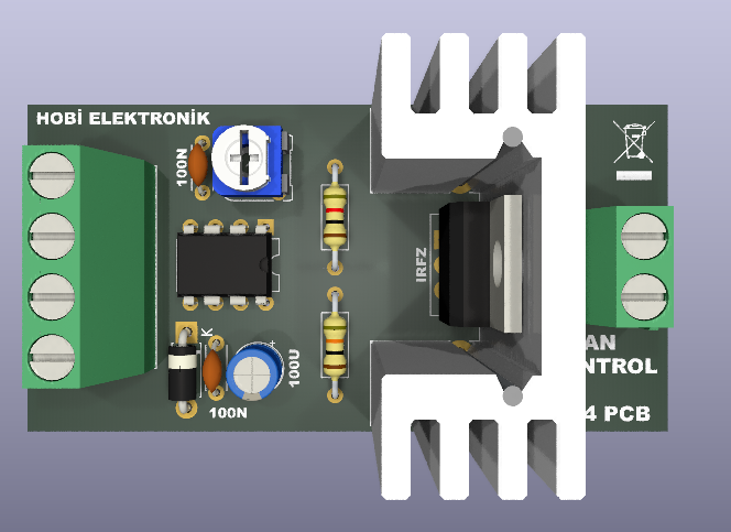

Fanlar genellikle elektronik cihazları soğutmak için kullanılır. Doğru boyutlarda bir soğutucu kullanmanın imkansız olduğu yerlerde kullanılırlar. Bir fan kullanımı, çevreye ısı dağılımının verimliliğini önemli ölçüde artırmayı mümkün kılar. Bununla birlikte, soğutulan elemanın sıcaklığı genellikle yüke bağlı olduğundan, sürekli olarak açık olan bir fan, optimal olmayan bir çözümdür. Bu sıcaklık kontrol devresiyle 12Volt da çalışan ve yaklaşık olarak 5Ampere kadar akım çeken büyük fanlar bağlayıp, sıcaklığa göre kontrol edebilirsiniz...
32233 eklentisine bak
Örnek olarak, bir termostat olarak çalışır, fanı açar ve kapatır ve böylece denetlenen cihaza kararlı çalışma koşulları sağlar. Açma eşiği kullanıcı tarafından ayarlanır ve yaklaşık 10°C ile yaklaşık 100°C arasında ayarlanabilir. Sistem, voltaj karşılaştırıcısı olarak çalışan LM358 op-amp'i kullanır. Termistör bölücüsünden elde edilen voltaj, PR1 potansiyometresi tarafından düzenlenen referans voltajı ile karşılaştırılır. Sıcaklığın etkisi altında, termistörün direnci, giriş 2'de amplifikatörün 3. girişinde ayarlanan voltajdan daha düşük bir voltaj oluşmasına neden olan değerin altına düştüğünde, amplifikatörün T1 transistörü üzerinden çıkışı fanı açacaktır. Sıcaklık düştüğünde, soğutma kapanacaktır.
Modül, kart görünümü gösterilen baskılı devre kartına monte edilmelidir. Tüm sistem az sayıda eleman içerir ve montajın kendisi tipiktir ve herhangi bir soruna neden olmamalıdır. Montaj, lehimleme dirençleri ve diğer küçük bileşenlerin karta yerleştirilmesiyle başlar ve vidalı konektörlerin ve daha önce soğutucuya vidalanmış bir transistörün monte edilmesiyle hazır hale getirili

PCB çıktısıni paylaşırmısın ustam
Devreyi yaptım ama bı sıkıntı var fan sürekli çalışıyor 2 bacakta 6v görüyorum 3 bacakta voltaj potla degisiyor mosfet sürekli iletimde mosfetin gate ucunu şaseye cektigimde duruyor bırakınca tekrar çalışıyor ne yapmalıyım
Kurduğun devrenin ayrıntılı resimlerini eklersen program hakkında daha faydalı yardım alabilirsin.
