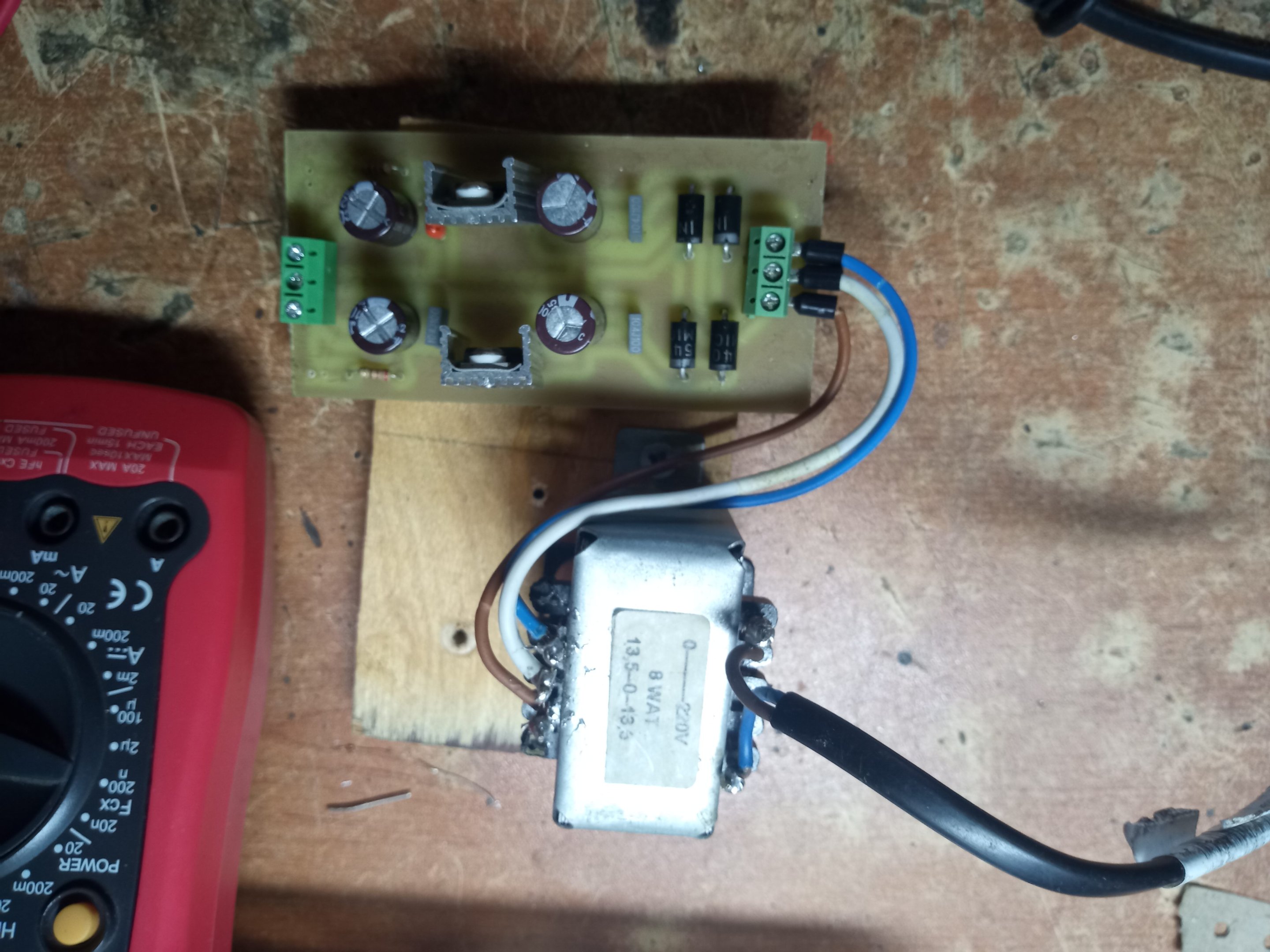

Kolay gelsin arkadaşlar,
Ben lm7805 velm7905 ile + - voltaj regülötürü yaptım.Ama problem var.Regulatör giriş 18v çıkış 13 oluyor.
Zenergibi davranıyor. Nasıl çözerim?
çizimler ekte

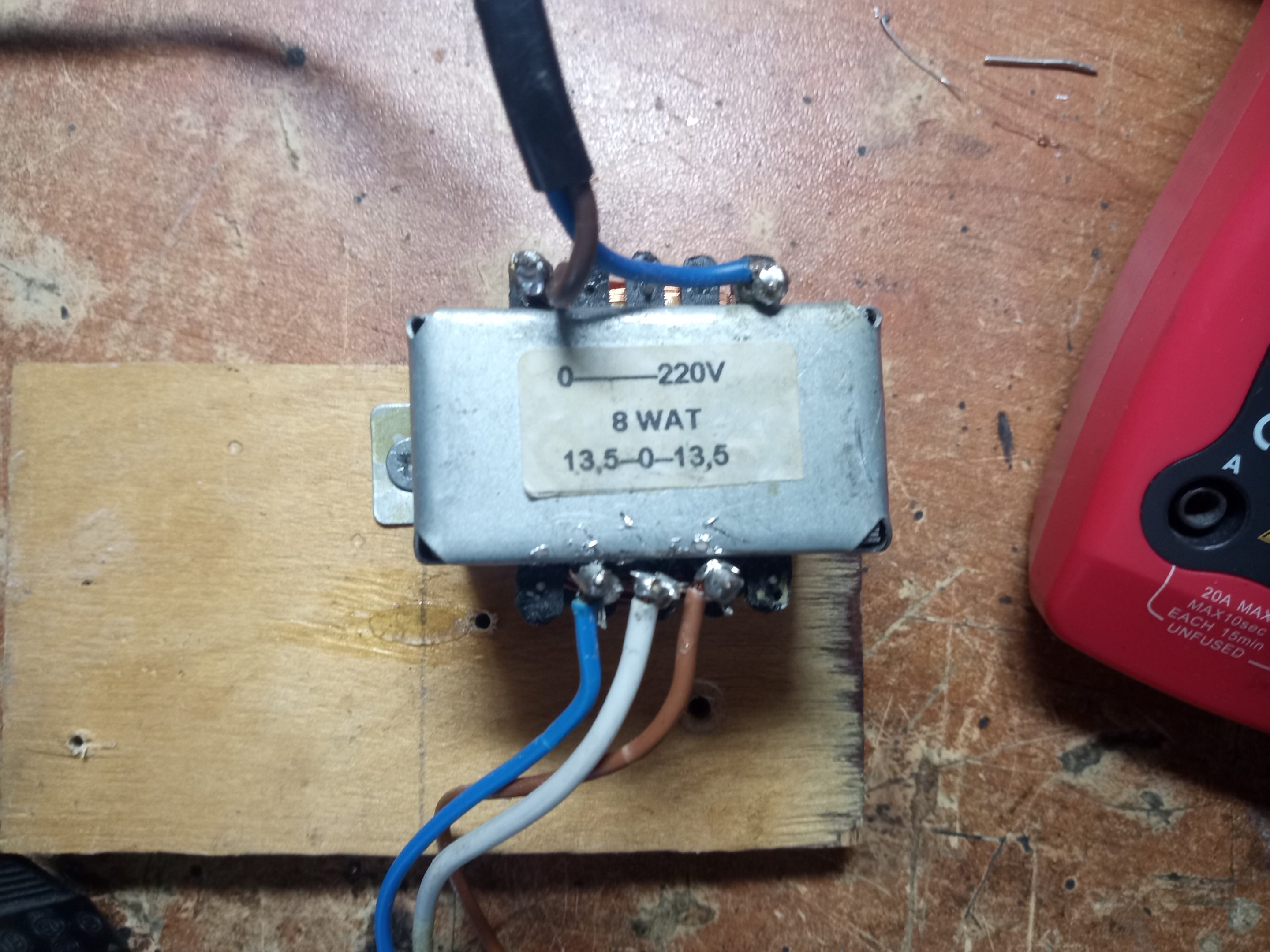

18V AC mi veriyorsun?
Resimdeki şemaya göre Sitmetrik AC Voltaj vermen gerek.

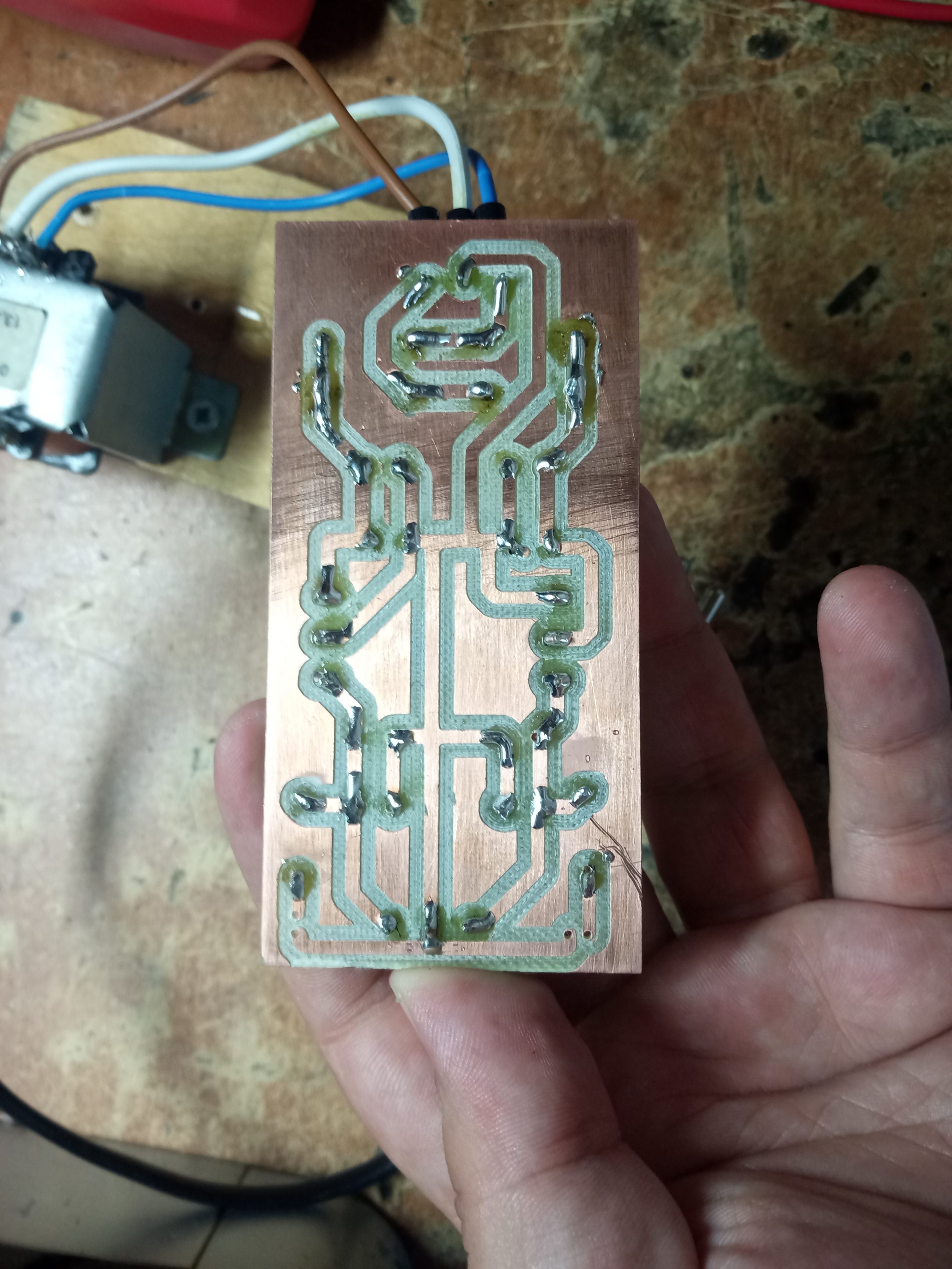

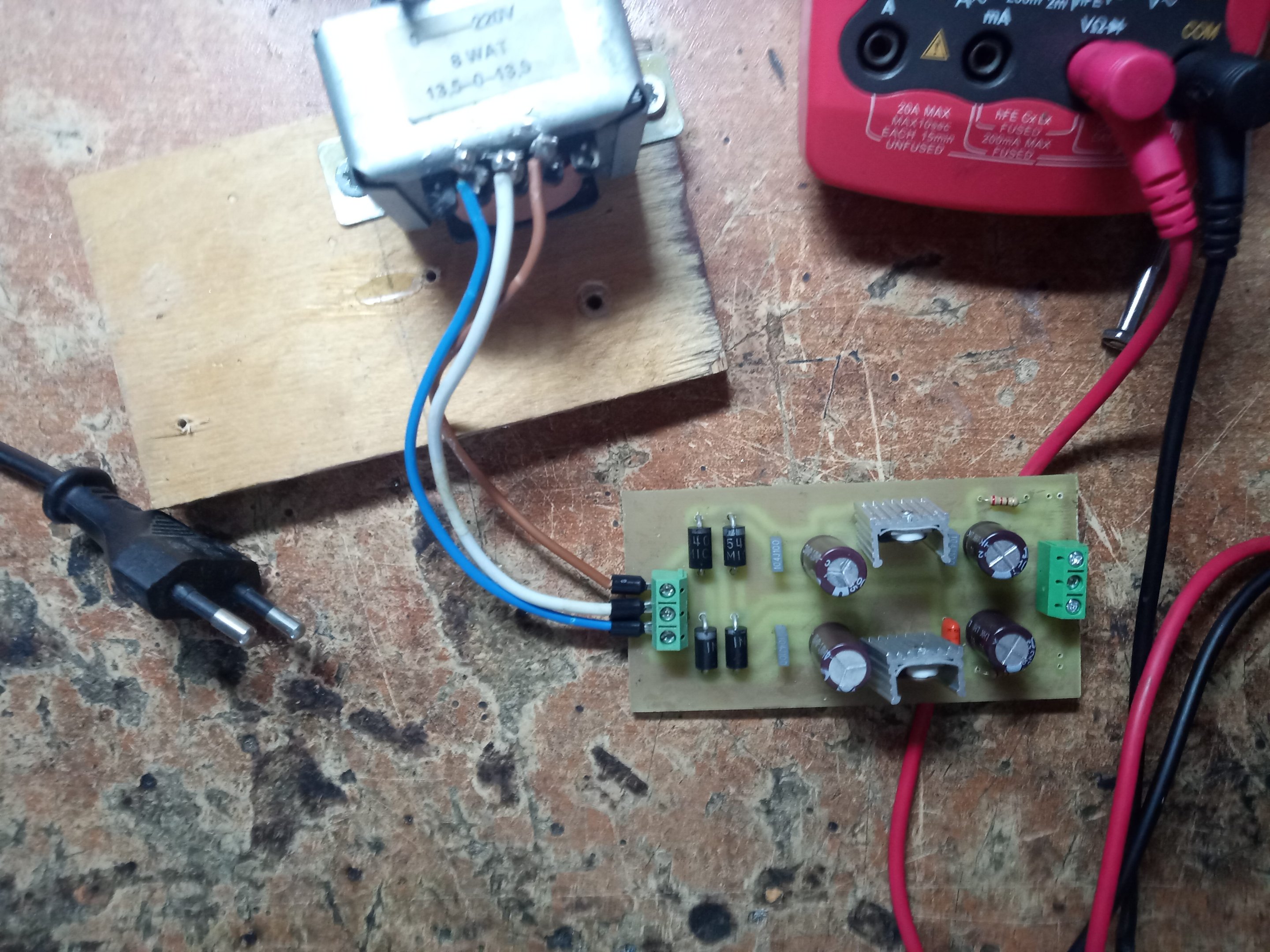

Son durum aşağıda, bide 12v dc ile denedim yine 5v düşüyor 6.5 volt sonuç
zener gibi davranıyor

Bu nispeten basit bir devre ve komponentlerin birbirleri ile etkileşimi sınırlı, ama gene de prensip olarak bir devrenin çalışma mantığını öğrenmeye çalışıyorsan, devreyi aşama aşama kurmakta fayda var. Negatif regülatör tarafını komple sök, sadece pozitif taraf kalsın. Sonra da 7805 regülatörünü sök. Trafoyu bağladığın zaman, C1 üzerinde 20VDC gibi bir voltaj görmen lazım. C5 üzerinde de -20VDC görmen lazım. Bu ölçümler şaseye göre.
Eğer bu voltajları görüyorsan, 7805 regülatörü tekrar yerine tak ve çıkışına bak. Eğer 5V yoksa farklı bir 7805 ile dene, belki elindeki arızalıdır.
