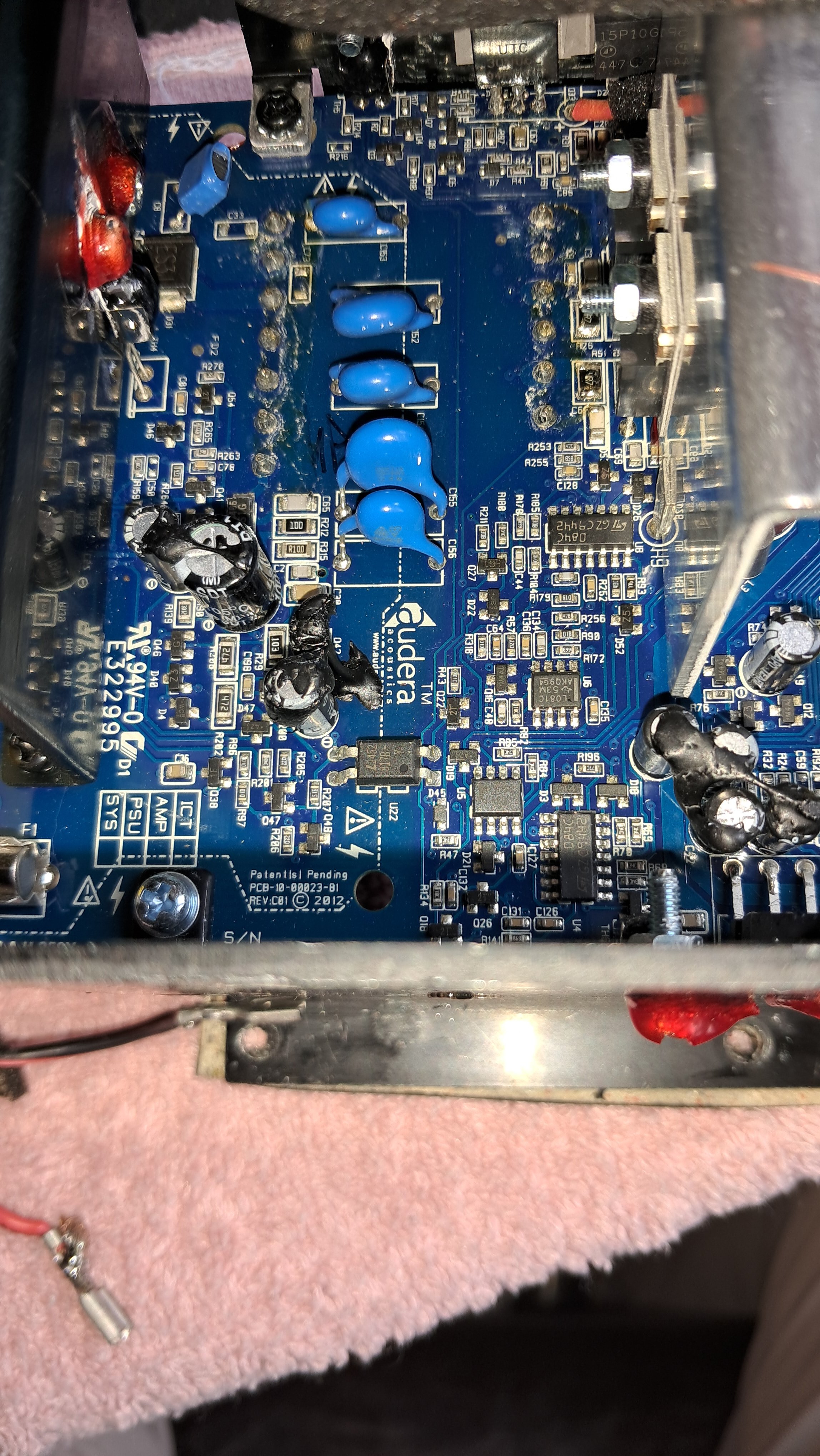

Merhaba, bende logitech z623'ün sadece subwoofer'u var. Subwoofer üzerindeki anakart çalışır durumda. Subwoofer'u TPA3116D2 2.1 amplimde kullanacağım. Subwoofer'un anakartındaki güç devresini de TPA3116D2 2.1 ampliyi beslemek için kullanmayı düşünüyorum. Logitech z623 ampli devresinden güç kaynağı devresini nasıl ayırabilirim. Şu linkte logitech z625 devre şemaları var. (Z623 devresi ile Z625 aynı)
"https://device.report/m/ae754a4c94b...1-abT1mrJ_eOnrHijcHejbxuhB5mpBCyzyVbWBdAT7nS8"

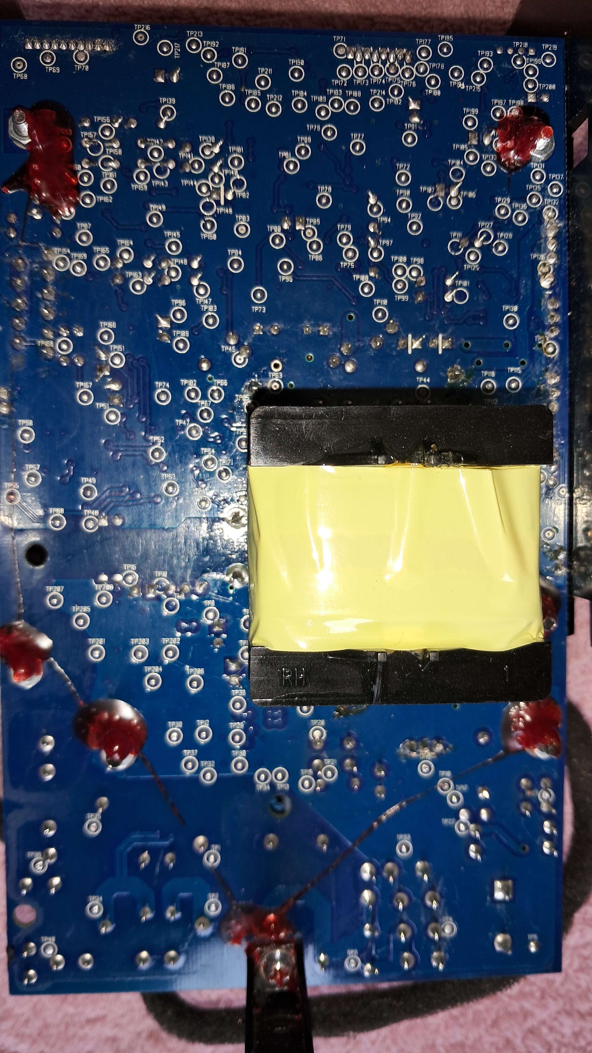

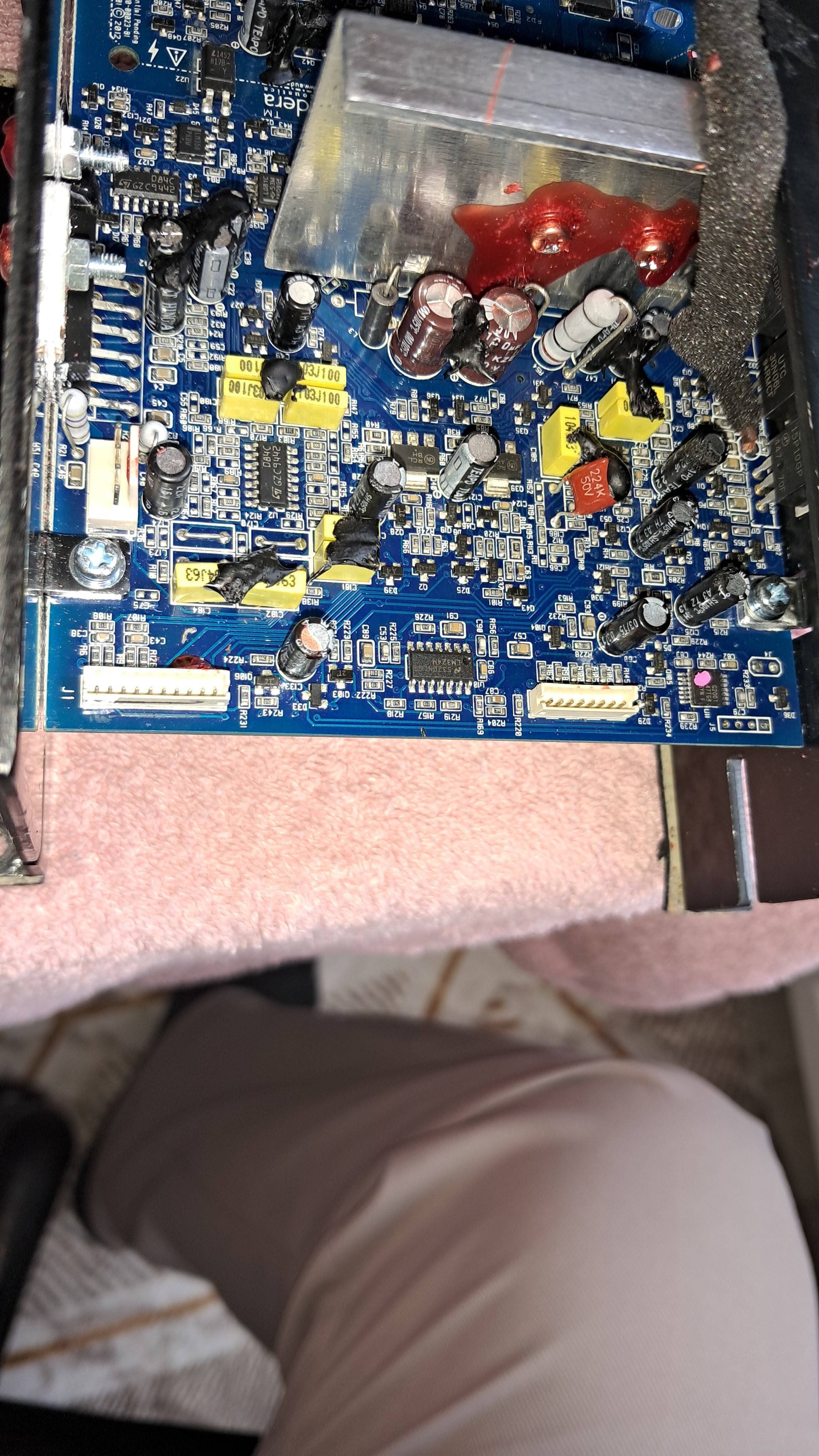

Bunlar da subwoofer anakart resimleri:
Sorudan net anlaşılmıyor ama, herhalde TPA3116D2 yı subwoofer beslemesinden beslemek istiyorsun. Yani güç kaynağını AYIRMAK istemiyorsun, çünkü ayırırsan artık subwoofer'in güç kaynağı kalmıyor. Onun yerine güç kaynağının hem subwooferi hem de TPA3116D2 yı beslemesini istiyorsun.

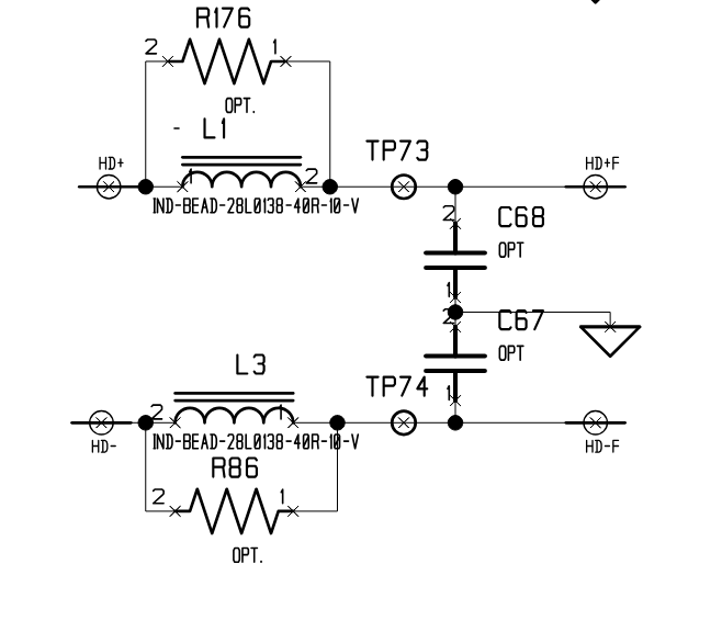

z623 ün şemasına bakınca, SMPS artı eksi çıkışlarının TP73 ve TP74 olduğu görülüyor. Ama kaç volt var belirtilmemiş. Multimetre ile ölçersin. Eğer voltaj, TPA3116D2 nın tolere edebileceği bir voltaj ise kullanabilirsin.

Z623 ün amplisini iptal edeceğim. Yani güç kaynağı onu beslemesin. Güç kaynağını ampli devresinden ayırıp TPA3116D2 2.1 için kullanacağım. Şemaların içinde housekeeping supply ismi verilen bir şema var. Galiba oradan tetikleme sinyalini aktif etmem gerekiyor. Çünkü güç düğmesi kapalıyken 15v alıyorum. Açıkken 20v oluyor.
Güç düğmesi sağ hoparlör üzerinde. Güç düğmesi olmadan tetiklemeyi sürekli nasıl aktif edebilirim? Çünkü benim artık ampli tarafıyla ve sağ uydu kontrol devresiyke bir işim olmayacak.
Şemadan gördüğüm kadarıyla SMPS her zaman çıkış üretiyor. housekeeping supply da ON_OFF girişi var, herhalde power düğmesine bağlı olan o. Bu sinyal, ± 5V çıkışını açıp kapatıyor ve amfileri de MUTE ediyor.
Eğer TP73 ve TP74 sonrasını devreden ayırırsan, yani bakır yolları kesersen, artık SMPS çıkışı boşa çıkar ve kapasitesinin tamamı başka bir devrede kullanılabilir diye görüyorum.

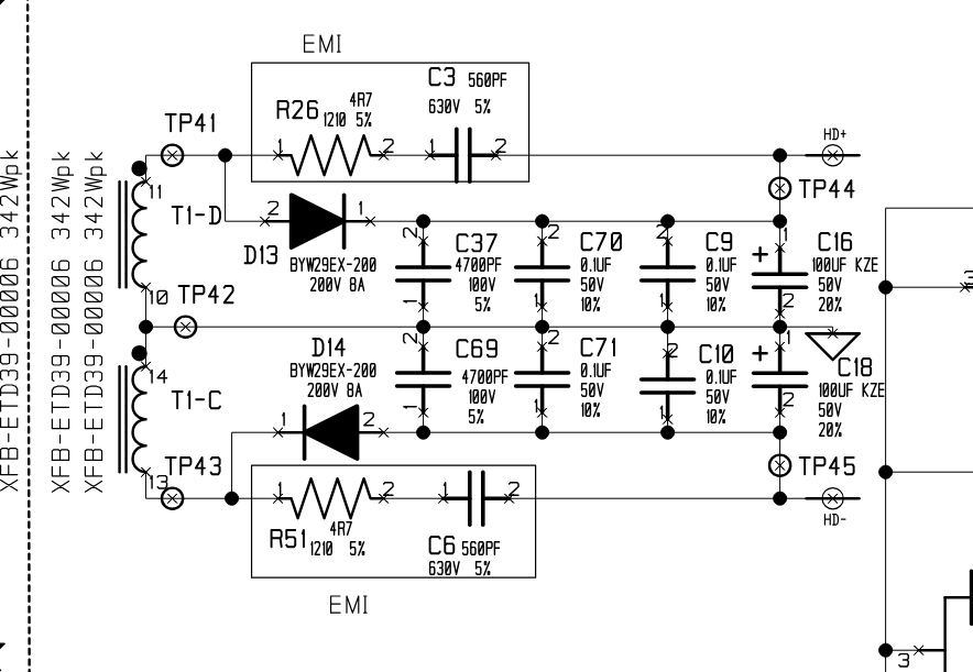

"Logitech ampli "splitt supply" yani +/- besleme ile çalışıyor.
Siz "single supply" yani tek beslemede kullanırsanız, bu güç kaynağının yarısını kullanmış olursunuz.
Yani 1/2 güç size yetecek mi?"
böyle bir durum var mı? Varsa ikisini paralelleyebilir miyim?
Arkadaşın biri şöyle diyor:
SMPS sekonder devresi şöyle. Burada ortak uçlu iki tane güç kaynağı var. Yapılması gereken TP42 bağlantı noktasını ayırmak, oradaki kondansatörlerin birleştiği yerleri de ayırmak ve tamamen bağımsız iki güç kaynağı elde etmek. Ondan sonra paralel bağlanabilir. Ama burada bir regülasyon olmadığı için voltajlar biraz farklı olacak. O voltaj fark da bir güç kaynağından diğerine akım akıtacak. Neticede iki kat güç alamayacaksın. Çok ucuza SMPS devreler satılıyor, onlardan alıp kullanmak çok daha mantıklı olur.

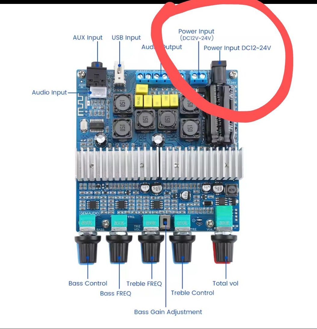

HD+ ve HD- arası 20v tam da benim istediğim voltaj. Yani HD+ yı tpa3116d2 2.1 amplinin + girişine, HD-yi de - girişine mi bağlayım?
Yani işaretlediğim yere.
Subwoofer ve uydu ampli devrelerine giden tüm HD+F ve HD-F hatlarını kestim. HD+F'yi tpa3116d2 2.1 amplinin (+) besleme girişine, HD-F'yi de (-) besleme girişine bağladım. Böylece istediğim 20 voltu almış oldum. Güçte de bölünme olmadı. Amfi gayet güzel çalışıyor. Sorun yok. Yardımcı olan, emeği geçen herkese teşekkür ederim.
