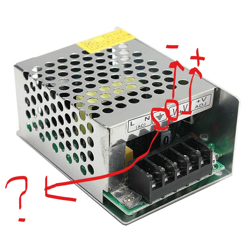

Peki bu L ve N' yi + ve - ye bağlarken prizden gelen kablonun içindeki sarı veya yeşile benzeyen kabloyuda şaseye bağalayacağız değil mi ? Yani devreye giden şase ve prize giden şase. Devreye herhangi bir zararı olur mu acaba :)
Ondan emin değilim. hiç priz ile devre şasesi birleştirmedim. Bana bir sıkıntı olmaz gibi geliyor ama taydin abi veya işi bilen arkadaşlar en doğrusunu yazacaktır.

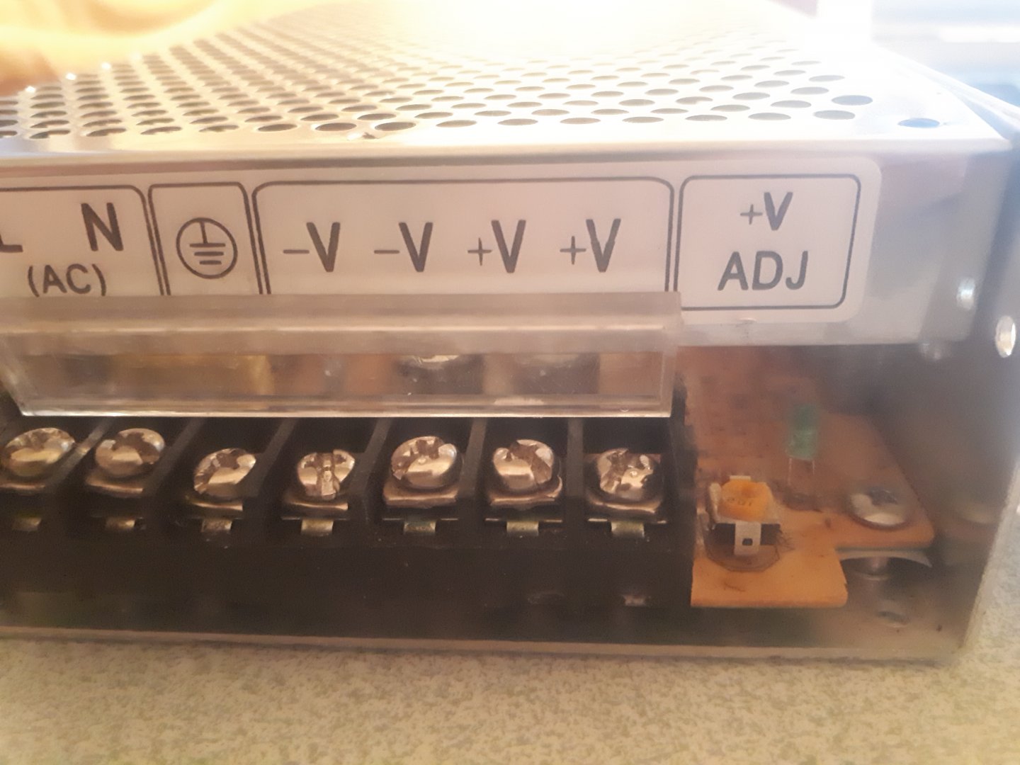

Bu tek çıkışlı bir güç kaynağı. O toprak işaretli olan terminal metal gövdeye bağlı ve şebeke toprağına bağlanması gerekiyor.
şebeke toprağı şase olsaydı keşke hocam :D Bağlardım tertemiz :) Şimdi trafo bekleyeceğim. Birde korkuyorum trafo ile hiç iş yapmadım.

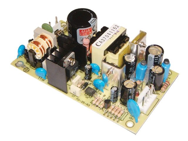

2x12V veren hazır devreler var:
Ama fiyat 140 TL. Halbuki 2x12VAC trafo, doğrultucu ve iki filtre kondansatörü 50 TL yi geçmez.
Hocam benim güç kaynağım bu şekilde 2 çıkışlı bunu dediğiniz gibi bağlarsam olur mu sizce? :)
