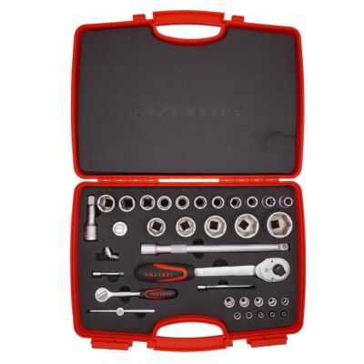

Oralarda çalışmak için kaç numara lokma takımı alayım?
numarasından çok alacağın setin kategorisi önemli. lokmalar genelde 1/4 - 1/2 gibi ölçülerde oluyor. ayrıca 6 köşe ve 12 köşe olarak iki farklı sistemi var. otomıbil işleri için 1/4 ufak kalır diye düşünüyorum. 6 köşe daha yaygın bir sistem. 3/8 ve 3/4 gibi ara değerler de mevcut. yani bilmeden alırsan denk gelmeyebilir. kapı gergisi, kaput somunları gibi ufak yerlerle uğraşacaksan 1/4 yeterli olacaktır.
aracın servis bakım kitapçığını bulursan genelde her işlem için gerekli takım setleri ilgili sayfada olur. ya da kayışın bulunduğu bölgeye bakarak gerekli somunlara göre lokmaları tespit etmelisin.
bu veya buna muadil bir set iyi olur. çünkü bu setleri hazırlarken genelde en sık kullanılan değerleri bir araya getiriyorlar.
izeltaş arada bir kullanmak için pahalı kalıyor ama stanley, DHT gibi markaların uygun setleri var.

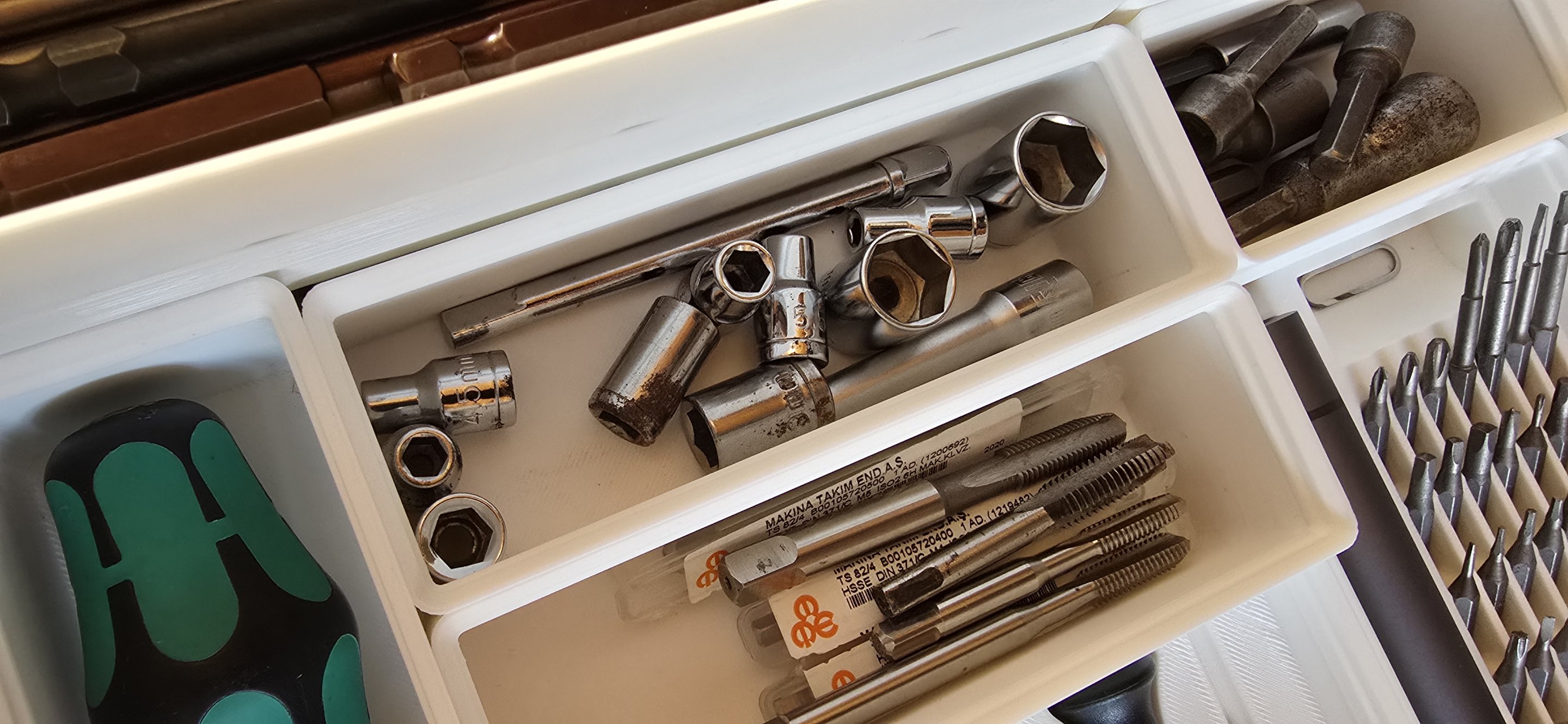

Ben de kırk yılda bir kullananlardanım ama daha önce yaptığım gibi çok dandik olanını da almamak lazım. Bu işe meraklıysanız, orta kalite ürünlerden başlamakta yarar var.
Benim, çok ucuz diye aldıklarımın ucu iki defa kullanmadan paslandı. Pasın diğerlerine de sirayet etme huyu var. Verdiği zarara bakınca, bence İzeltaş, Elta ya da Ceta Form gibi markaları tercih etmek en güzeli. Arada çılgın fiyat farkları yok; ömürlük alet almış oluyorsunuz.

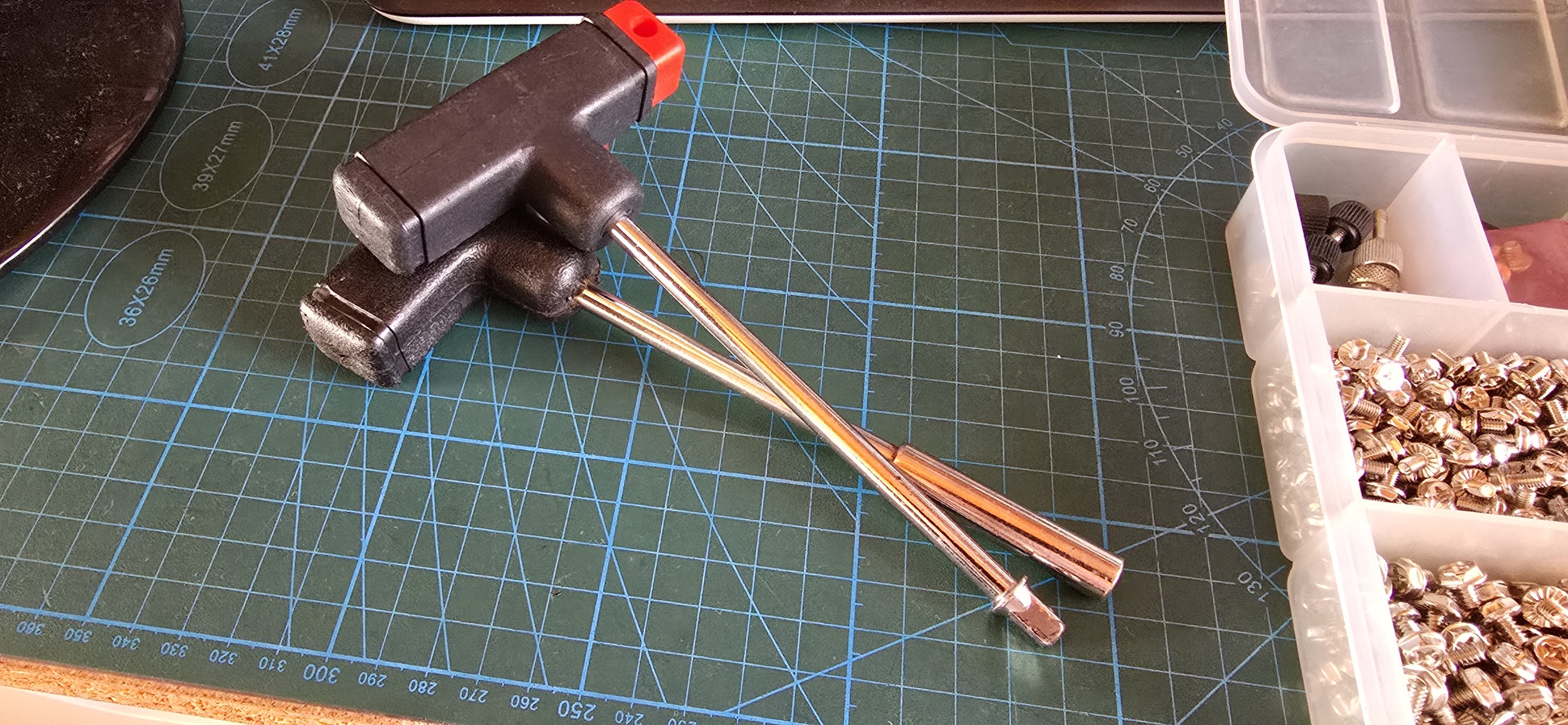

Ben bulamadım ama İzeltaş'ın falan sadece uç seti var mıdır acaba? Eğer öyleyse, cırcır kısmıyla benim bir işim yok. Ya matkapla ya da aşağıdaki gibi bir sap ile dönüştürüp kullanıyorum. Benim de bir lokma setine ihtiyacım var ama yer sorunu olduğu için hepsini böyle ufak bir yerde saklamak istiyorum; bu yüzden cırcır setli olanlara bir türlü karar veremedim.
