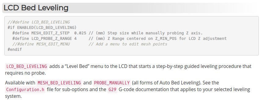

Marlin 2.0.x ile bu gün biraz uğraştım.
Başlarda onlarca satır derleme hatası alırken düzenlemelerim sonucunda hataların 99%'un dan kurtuldum.
Ama LCD_BED_LEVELİNG hatasından bir türlü kurtulamadım. Bir tek bu hata kaldı. Bundan da kurtulursam marlin 2.0.x'i yükleyeceğim karta.
Hata detayı aşağıdaki gibidir.

Sanguino kartı için derleme hatası.
LCD_BED_LEVELING tanımlamasan da olur. Terminal'den gcode kullanarak yapabilirsin, önce o şekilde çalıştır.

Aşağıdaki sürümü github'dan indirdim:
Sonra platformio.ini de şu değişikliği yaptım:
[platformio]
src_dir      = Marlin
boards_dir   = buildroot/share/PlatformIO/boards
default_envs = sanguino1284p
include_dir  = Marlin
Sonra da Configuration.h dosyasında şu değişikliği yaptım:
// Choose the name from boards.h that matches your setup
#ifndef MOTHERBOARD
  #define MOTHERBOARD BOARD_SANGUINOLOLU_12
#endif
VSCODE'da bu şekilde derledim ve hatasız derlendi.
Gökhan ben Ender 3 Pro için config atmıştım. Onu söylediğim versiyona ekleyip Melzi hedefine derlersen çalışmalı.
Bu arada haberin olsun bizim yazıcılarda Marlin 2 versiyonu için Bltouch desteği eklersen SD kart özelliğini kapatman gerekiyor. Başka türlü sığmıyor.
Sanırım sorun arduino ide den kaynaklanıyor. Şuan da VSCode indiriyorum. Deneyeceğim...
Çok Şükür Arduino idesi ile 3-4 dakika bekleyip üstüne birde derlenmeyen dosyayı @taydin sayesinde VScode ile 15 saniyede başarılı bir şekilde derledim. Şimdi Mesh Leveling ayarlarını yapıp karta atacağım ve umarım başka bir sorun çıkmadan yazıcıma Marlin 2.0.8 yüklemiş olacağım.

Şimdi şöyle bir durum oldu;
LCD_BED_LEVEL'i aktif edince derleme failed'e düşüyor. Eğer pasif edersem Marlini yükleyebiliyorum ama bu sefer de LCD ekrana hiç görüntü gelmiyor.
LCD_BED_LEVELING programlanabilir lcd kontrolcüsü ister diyor. Senin lcd kontrolcün ile alakalı bir problem olabilir mi?
LCD sağlam. Üzerinde Encoder var. Muhtemelen LCD'yi tanıtmak gerekiyor bu sürüme. Nasıl olacağını araştıracağım ama yarın. Artık yatmam gerek. Sabah erken kalkacağım.
Derliyorum, topluyorum, yüklüyorum ama şu ekranı bir türlü getirtemedim.
Configuration.h dosyasında SERIAL_PORT_2 için -1 veya 1 vermeyi deneyebilirsin.
Değişiklik olmadı abi. Yalnız bir şey keşfettim. Önce yazıcıyı açıp sonra USB kabloyu takarsam ekran geliyor. Yoksa gelmiyor.
