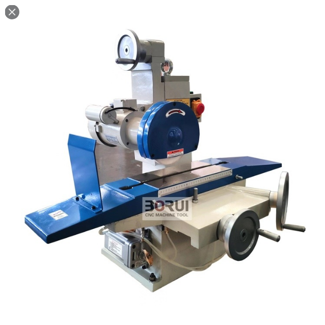

Arkadaşlar merhabalar,
Cnc ile klarnet kamışı işlenebilir mi? Dosya olarak bir adet kamış ekledim. Bu kamışların uç kısımları genellikle "0,10mm veya 0,15mm" olmakta.
En uç kısmından başlayarak arka tarafa doğru kalınlaşan bir yapısı mevcut. Bu ürünü cnc ile işlemek mümkün müdür?
Eğer mümkün ise nasıl bir ürün tercih etmek gerekir. Yardımcı olabilir misiniz?
Herkese teşekkürler.

Kamışın malzemesi ne? Bir tür sert ağaç mı yoksa plastik mi?
Kaba şeklini CNC'de yaparsın. Ama çeşitleri arasında 0.01 mm farklılıklar var, muhtemelen bunları sonra elle ince ayar çekmek gerekir. Mesela uç en az 0.13 mm olacak şekilde CNC'den çıkar, sonra da zımpara veya bıçakla kazıyarak nihai ölçüye getirilir.
Ben şuan tamamını el yordamıyla, ıskarpela seti ve zımpara kullanarak yapıyorum. Biraz daha seri bir şekilde yapabilmek için çözüm arıyorum aslında hocam. Dediğiniz doğru zımpara ile işlenerek tam istenilen ton, rezonans ve hassasiyete getirilebilir. Ama anladığım kadarıyla her türlü elle müdahale etmek gerekecek
Şimdi şöyle, manuel frezelerde ortalama 50 mikron hassasiyet iyi kabul edilir. CNC lerde belki bu biraz daha iyileşir, belki 30 mikrona falan inilebilir. Ama sana gereken hassasiyet 10 mikron. Bu seviyedeki hassasiyet taşlama tezgahlarının alanına girer. Çinliler son zamanlarda minyatür taşlama tezgahları piyasaya çıkardı. Eğer kamışı, hemen talaş ile tıkanmadan yontabilecek bir taş diski bulabilirsen, bu makina ile bir defada işi bitirebilirsin.
8453 eklentisine bak
Peki hocam . 3 eksen bir cnc de motoru yatay yerleştirerek ve taşlama ucu kullanarak veya 5 eksen bir cnc de bu işlemi çözebilir miyiz? Mevzuya çok yabancıyım kusura bakmayın :)
Senin iş için sadece 2 eksen gerekiyor. Taşlama tezgahları da zaten 2 eksenli makinalar. Fazla eksenin faydası olmaz zararı olur. Ne kadar fazla mekanik hareket imkanı varsa o kadar hassasiyeti tutturmak zorlaşır.

Her durum için geçerli olan bir tekrarlanabilirlik belirlenemez. Mesela sen kesme derinliğine veya ilerleme hızına abanırsın ve daha yüksek bir hatayla iş yapmış olursun. Çok düşük bir kesme derinliği ile tekrarlanabilirlik daha iyi olur. Boşta çalışırsa en iyi tekrarlanabilirlik elde edilir. Ustalık da işin içine giriyor. İyi bir usta manuel bir freze veya torna ile 10 mikron doğrulukta iş yapabiliyor. Beceriksiz birisi de en kaliteli CNC de bile 50 mikronu tutturamaz.
Genel olarak 10 mikron altı artık taşlama tezgahlarının alanına giriyor. Freze ile bu seviyenin altına inmek çok zor birşey.
