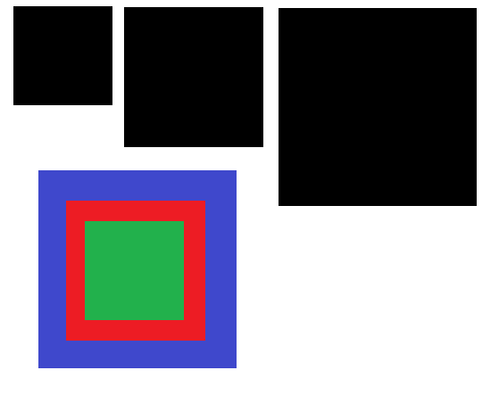

Matematik yerine kelimelerle izah edebilirmisiniz?
Bir karenin goze iki kat buyuk gorunmesi icin her bir kenarinin iki kat buyuk mu olmasi gerekir yoksa her bir kenarinin 1.41 kati mi?
Kenarlari iki kat buyutursek alan 2 degil 4 katina cikar. Halbuki kenarlari 1.41 kat buyutursek alan 2 katina cikar.
Fakat bunu beyin nasil algilar. Hangisi goze 2 kat buyuk gorunur?
soldan saga kenarlar 1 birim, , 1.41 birim ve 2 birim
Siz hangi kareyi ilk karenin iki kati buyuk goruyorsunuz?

insan alan algılar bu yüzden mesela reklamcıların tabela yazılarında espas uygulaması var; bir yazı yazılırken harflerin aralarındaki en yakın mesafeyi eşit tutmak yerine harf arası boşluk alanlar eşit tutuluyor.

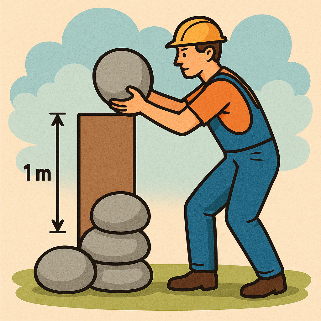

Başka bir deneme daha yapayım istedim.
Bir işçinin önündeki 1kg ağırlığındaki taşları 1 metre yükseğe çıkarmaya başladığını hayal edelim.
1 metre yukarı çıkardığı her bir taş için tanım yaparak tamamlanan iş demiş olsun.
Yani , bir taşı 1 metre yukarı çıkardığında 1 iş yapmış oluyor.
Bu işçi her bir iş yaptığında bir ekmek yemek zorunda. Yoksa gücü kalmadığı için taşları yukarı kaldıramıyor.
Toplam kaç iş yaptığı 1 metre yukarı çıkardığı taş miktarına bağlıdır.
O halde :
Tamamlanan Toplam iş Sayısı = (Toplam Taş sayısı * 1 metre)
Şimdi iş sayısına göre kaç ekmek yediğini bulmaya çalışalım. Burada metre yani yükseklik sabit olduğundan değişen bir şey bulmamız gerekiyor. Zamana yada iş sayısına göre bir şey bulursak bunu ekmek sayısıyla eşleştirebiliriz.
Bu durumumuzda tamamlanan iş sayısı arttıkça yukarıya çıkarılan toplam taş miktarının arttığını görebiliriz.
O halde :
Toplam ekmek miktarı = Tamamlanan Toplam iş x Toplam Taş sayısı yazabiliriz
Diğer bir değişle de
Toplam ekmek miktarı = (Toplam Taş sayısı * 1 metre) * Toplam Taş sayısı yazabiliriz
Yukarıdaki formülü matematik ve harfler kullanarak yazmak isteseydik :
W = toplam ekmek
I = toplam taş miktarı
R = yükseklik olsun
Bu durumda formülü
W = I^2 * R şeklinde yazabilirdik.
Bu formülden göreceğimiz üzere bu f(x) =3x^2 gibi bir parabol formülüne benziyor.
Bunun i ye göre türevini alırsak
W'(i)= 2*I*R olduğunu da görebiliriz.
I=1 R=1 için 1
I=2 R=1 için 4 değerini aldığını görebiliriz.
Yani bu durumda ekmek ve yapılan iş arasındaki ilişkide doğrusal değil de üstel bir ilişki olduğunu da söyleyebiliriz.
Umarım yanlış anladığım için bir şeyi yanlış anlatmamışımdır.
Hepinize sevgi ve saygılarımı sunuyorum.

Konuya tesasüfen denk geldim yazdıklarınızda hata olduğunu düşünüyorum.
İlk başta diyorsunuz ki "Bu işçi her bir iş yaptığında bir ekmek yemek zorunda"
E işi de zaten "bir taşı 1 metre yukarı çıkardığında 1 iş yapmış oluyor." diye tanımlamışsınız.
Yani iş sayısı = yediği ekmek sayısı = 1 metre yukarı çıkarılan taş sayısı.
5 taş çıktıysa 5 ekmek yenir 25 değil. Siz kömür alsanız bende gelip size desem ki bu kömürleri sizin depoya çuvalı 2 liradan taşıyayım, toplamda 100 çuval varsa bana 200 lira mı verirsiniz, 20bin lira mı? Sizin hesapta ben 20bin alıyorum.
Evet hocam hikayem de yanlış tanımlar yapmışım. Yanlışımı düzettiğiniz için teşekkür ederim. Daha iyi tutarlı doğru ve mantıklı bir anlatım bulmak lazım.
