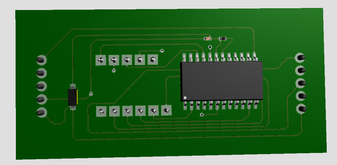

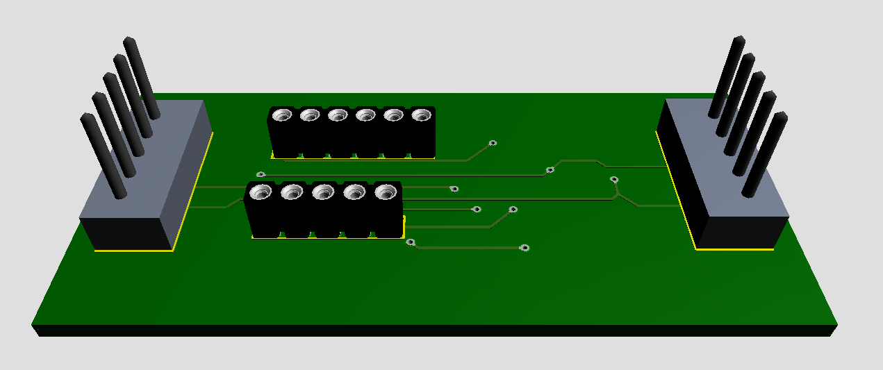

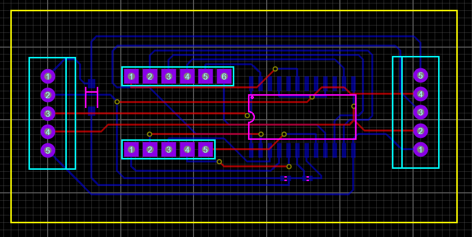

Bugün 3 Digit Display'in çizimini yaptım. Bir aksilik olmazsa yarın basıp denemeyi düşünüyorum.
Şemayı koyarsan devrede bir eksiklik sorun var mı bakabiliriz.
Bu proteus beni deli etti abi. İsiste elemanı alıyorsun areste karşılığı yok. İsiste başka areste başka çizeyim diyorsun izin vermiyor. Bende direk areste çizip çıktım. Ayrıca isiste şema çizip atayım eve geçince.
Programı yazan sebastian isimli arkadaş bacak numaralarını ters yazmış. İşi kuralına uygun yapınca 3 digit ekran da 3-2-1 şeklinde çıkıyor. Bu durumu düzeltmek için digit 1'i entegrenin dig2 bacağına, digit2 - dig1, digit3 - dig0 şeklinde yerleştirdim.
Şemasız çizdiysen ayrıyeten şema çizmenin bir anlamı yok Gökhan, çünkü şemanın tam olarak buna uyacağının bir garantisi yok. Hata yapılabilir.
Ama genel olarak her zaman önce şema çizip oradan PCB'ye geçmek lazım. Kütüphanede istediğin şeyi bulamıyorsan sıfırdan oluşturursun.
Tamam abi akşam sıfırdan yapayım o zaman.
@taydin Abi devrede birtane zener diyot var. Tam vcc pinin önünde. Onun değeri 5v tur değil mi? Heralde ufak tefek voltaj dalgalanmalarını engellemek için koyulmuştur. Netten onuda alıcam smd olarak da. Yanlış birşey almayayım.
5V vereceksin zaten zener olmaması lazım. Eğer orijinal devrede zener varsa onu kısa süreli aşırı voltaj koruması için koymuştur.
