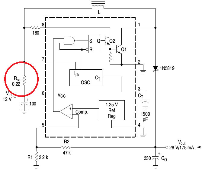

Rsc direnci ile, girişten çekilen akım ölçülecek, aşırı akımda OSC susturulacak. Direncin amacı bu.
Dikkatsizlik sonucu ölçüm yaparken Rsc direnci yakmıştım.
Tamir amaçlı rsc direnci kısadevre ettim. Uygun direnç bulamadım. Aşırı yük ihtimali olmayan bir devre bu haliyle çalışıyor. Çıkış yük hattı seri dirençle zaten sınırlanmış.
Entegre yapısı gereği, kilitlenme gibi sorunlar olur mu?
Rsc = 0.3 / Ipeak
şeklinde hesaplanıyor. Şu anda Rsc yerine kısa devre yaptıysanız akım sınırlama işlevini devre dışı bırakmış oluyorsunuz. Yük tarafında aşırı akım çekme durumu olmazsa bir sorun olmaz diye düşünüyorum.
