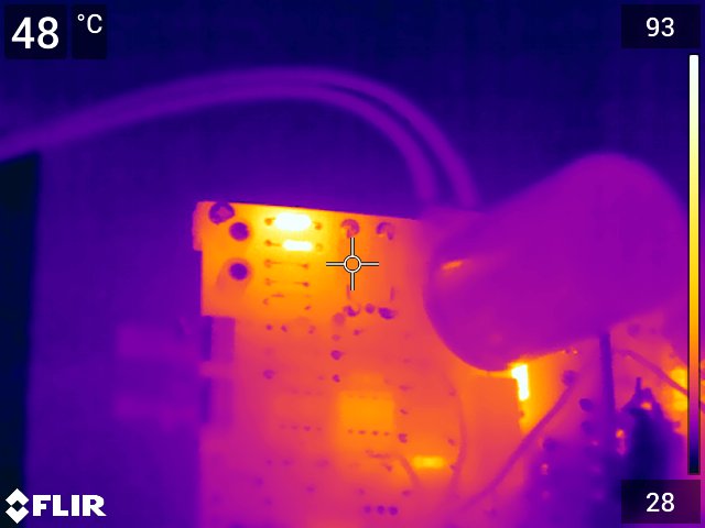

Yani anında ısınmıyor ama 5 dk içinde sıcak oluyor. El değmeyecek kadar değil ama yinede normalden sıcak. Dokunup çekebilirsin ama bir süre dokunup bekleyemezsin.
Benim devreyi çalıştırayım bir süre bakalım. Sonra termal kamera ile bakarız. Giriş 30 VAC, çıkış boşta ve voltaj 12 V ayarlı. Sen de aynı ayarı yap sonra karşılaştıralım. Neredeyse aynı olması lazım, çünkü senin bütün dijital devreler ayrı bir sargıdan besleniyor.

Ben akşam yapayım o testi. Şimdi işyerimdeyim.
Ama bende kesin sorun var abi. Daha öncede çok kurcaladım devreyi. Hiç böyle ısınmamıştı. Dünkü duman atan parçayı bulamadım. Muhtemelen ondan kaynaklıdır ama elemanlarda gözle görünür bir tahribat yok.

Negatif charge pump devresi sorunlu olabilir. D2 D5 D7 D9 D11 R24 kontrol edebilirsin. Duman bunlardan birisinden çıkmıştır. En yüsek ihtimal R24 den çıkmış olabilir.
Şimdi bir süredir çalışıyor güç kaynağı. Köprü diyotlar 48 °C diyor ama bu ışıma ayarından dolayı biraz yüksek ölçüyor olabilir. Elle dokununca hiç sıcak değil köprü diyotlar.
Yalnız negatif charge pump'taki dirençler çok sıcak. 82 Ω olan 170 °C 220 Ω olan 95 °C. O dirençlerin güçlerini arttırmak lazım. Mesela 0.5 W yapılabilir.

Dün gece aklıma çok takıldı, bir süre uyuyamadım düşünmekten. Bu 82r direnç nasıl oluyor da direk 32v'a bağlayınca yanıyor ama triyaktan geçen 32v da bir şey olmuyor? Orada nasıl bir işlem geçiriyor ki voltaj?
Daha dumanın nereden çıktığını bilmiyoruz. Onu anlayalım önce. Aşama aşama gitmek lazım. Bütüm opamp'leri söküp her kademede sabit bir NREF elde etmen lazım. Sonra oradan devam edersin.

Dün ilk denemede 82R yi 32v sargısına bağlayınca direk kömür ol uştu. Ben ona şaşıyorum. Aynı voltaj triyaktan da geçiyor, orada neden kömür olmuyor.
Direnci kömür eden voltaj değil içinden geçen akım. Dün simulatörde denerken kondansatörün ters polarize olacağını görmemişim. Belki de simulatördeki elektrolitik ters polarize olunca hala normal davranıyor. Ama gerçek elektrolitik ne yapar ters bağlanınca? Çok düşük değerli bir direnç haline gelir. Çok güçlü bir 32 V u da 82 Ω a bağlarsan 12 W güç harcaman lazım. Senin 82 Ω kaç watt? 0.25 W :cheeky5:

Aynı sargı triyaktan geçtikten sonra neden yakmıyor direnci? Asıl soru bu.
Yani 32VAC + 82R = yanıyor.
32VAC + triyak + 82R = yanmıyor.
Daha önce 32 V a bağlı değildi o direnç. Köprü diyodun altına bağlı idi.

Bu köprü diyotun AC girişine bir ucu direk bağlıyoruz, diğerini triyaktan geçirmiyor muyuz?
Hani canımız 12v isteyince onu geçiriyoruz, 26 isteyince onu geçiriyoruz ve 32 isteyince onu geçiriyoruz ya. Bu 82R işte tam oradaki AC ye bağlanıyor ve biz 32 kademesini aktif ettiğimizde köprü diyotun AC girişlerinde 32v oluyor. Bu zıkkım direnç neden orada yanmıyor?
