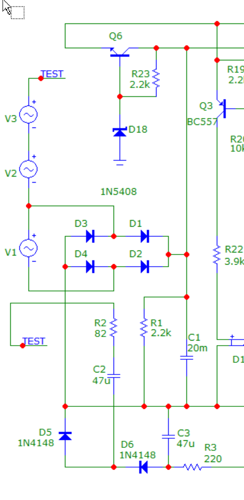

Orada kullanılan devre, "negative charge pump" denen ve pozitif darbeli bir voltajdan negatif DC voltaj elde ediyor. Öyle anlaşılıyor ki o devrenin tasarımı yüksek voltajlara göre yapılmış. 12 V için revize etmek lazım, ama olay SMPS'e girdiği için konuya vakıf değilim, araştırmam lazım.
O zamana kadar başka bir geçici çözüm uygulayabiliriz. R21'in köprü diyot tarafını ayırıp trafonun diğer sargılarına bağlamak çözüm olabilir. Bir deneyeyim bakalım.
Tamam şimdi simulatörde denedim. Şu değişiklik çözüm oluyor gibi: Burada V2 ve V3 trafonun ilave sargıları. Yani R21 direncini (simulatörde R2) üst tarafını ayırıyorsun ve trafonun en uçtaki diğer sargısına bağlıyorsun.
18060 eklentisine bak
Yani 36v sargısı oluyor sanırım.
