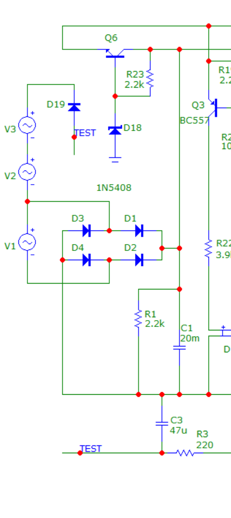

Şu değişikliği dene bakalım. Baya bir parça arttırdım burada, iki diyot, bir kondansatör, bir direnç boşa çıktı.

Bir önceki denemede Diyotun Anotunu trafo tarafına bağla demiştin. Son şemada trafo tarafına katot bağlamışsın. Bende şemaya uyup katotu trafo tarafına bağladım. Orada bir terslik var mı?
Şemadaki gibi bağlaman gerekir. Eğer trafo sargısındaki diyodu ters bağlarsan C6 tehlikeye girer çünkü ters polarize olur. Ama doğru bağladın ve gene birşeyler tüttüyse başka bir problem var.
Şemadaki gibi bağladım ya. Deli çıkacam valla.
Sen şimdilik eski devre ile maksimum kademede çalışmaya devam et, negatif referans olayını çözünce çözümü uygularız.
