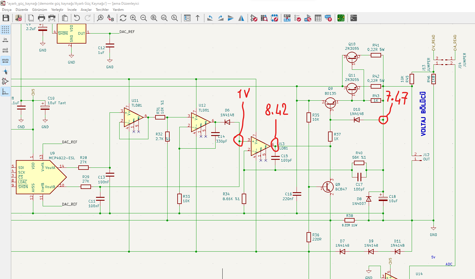

Abi 27K yerine 1K taktım. DAC çıkışından 55 okuyorum. Ana Çıkışta da 36V oluyor. Üstelik ilk açılışta DAC'ı sıfıra çekmeme rağmen böyle geliyor.
1K yı çıkarıp 10K taktım yine aynı.

Şimdi 25,5K taktım yine aynı.
DAC çıkışı 0.013 (Direncin önü)
DAC tan sonraki direnç çıkışı 12.6V (Direncin Arkası)
İşin içinde başka birşey var sanki. Dünden beri yaptığım tek şey kartı Strik Asit ile temizlemek.
Diğer DAC çıkışında hala 27K takılı. Orayı ölçtüğümde 0.002 değer görüyorum.
Şimdi İyice emin olmak için 27K yı geri taktım. Eğer normale dönerse ne ala yok dönmezse ayıkla pirincin taşını.

1K direnç ile pek bir değişiklik olmadı.
DAC'a Set edilen 33.26
DAC Çıkışı Tam 0.99V
Opamp Çıkışı 7.47V
DAC'a Set edilen 33.27
DAC Çıkışı Tam 1V
Opamp Çıkışı 7.47V
DAC'a Set edilen 33.28
DAC Çıkışı Tam 1V
Opamp Çıkışı 7.46V
DAC'a Set edilen 33.29
DAC Çıkışı Tam 1V
Opamp Çıkışı 7.47V
DAC'a Set edilen 33.30
DAC Çıkışı Tam 1.001V
Opamp Çıkışı 7.47V
Zaten 33.3 V alamaman lazım. 33.3 V çıkış için DAC'ın 4.44 V çıkış veriyor olması lazım ki onu da vermesi mümkün değil. Senin pass transistörlerden birisi veya ikisi gitmiş gibi duruyor.
Hep şöyle düşünmen lazım: DAC çıkışının 7.5 katı opamp çıkışı. Opamp çıkışının da 1.4 eksiği güç kaynağı çıkışı.

Abi set ettiğim 33.3V değil. Katsayı o.
12V kademesinde sıkıntı olduğu için 32v kademesini kullanıyoruzya.
Bende dac'a ne gönderirsem 1V alırım diye düşününce 30 * 33.3 rakamını buldum.
Normade 1 gönderip, 1 * 1000 yapsam yine çıkıştan 1V alacaktım. O yüzden 33.3 rakamının bir önemi yok.
voltaj = voltaj * Katsayı
30v = 30v * 33,3
DAC'a set edilen = 999
setDac(voltaj, 0); yani setDac(999,0); Bu set den çıkışta 1V alıyorum. O da opamp çıkışına 7.47v gibi yansıyor.
O halde her zaman DAC'a yazılan dijital veriyi belirt, ara hesapları belirtirsen programın ayrıntılarını bilmeden yorumlayamam.
Neyse, farketmez. Opamp çıkışı 7.47 V ise güç kaynağı çıkışı 6 V olmalıydı.

Abi güç kaynağı çıkışı 7,47v, Opamp çıkışı 8 küsürdü.
Yine yanlış anlamış gibi olmasın ama senin bu söylediğinden yola çıkınca;
Opamp çıkışı 8.42V
Güç kaynağı çıkışı 7.47v
Buna göre opamp çıkışında 920mV fazlalık var.
Güç kaynağı çıkışında da 45mV fazlalık var.
1.4 v biraz değişken olabilir, onu sen 1 - 2 V aralığında düşün. Ama opamp çıkışının 7.5 V olması lazımdı. Burada bir abzürtlük var.

Acaba 27K yı yükseltmek mi gerek?
Gerçi şu anda 1K takılı. Ondada aynı sonuç var.
Yada şu R34'ü mü değişmek gerek?
