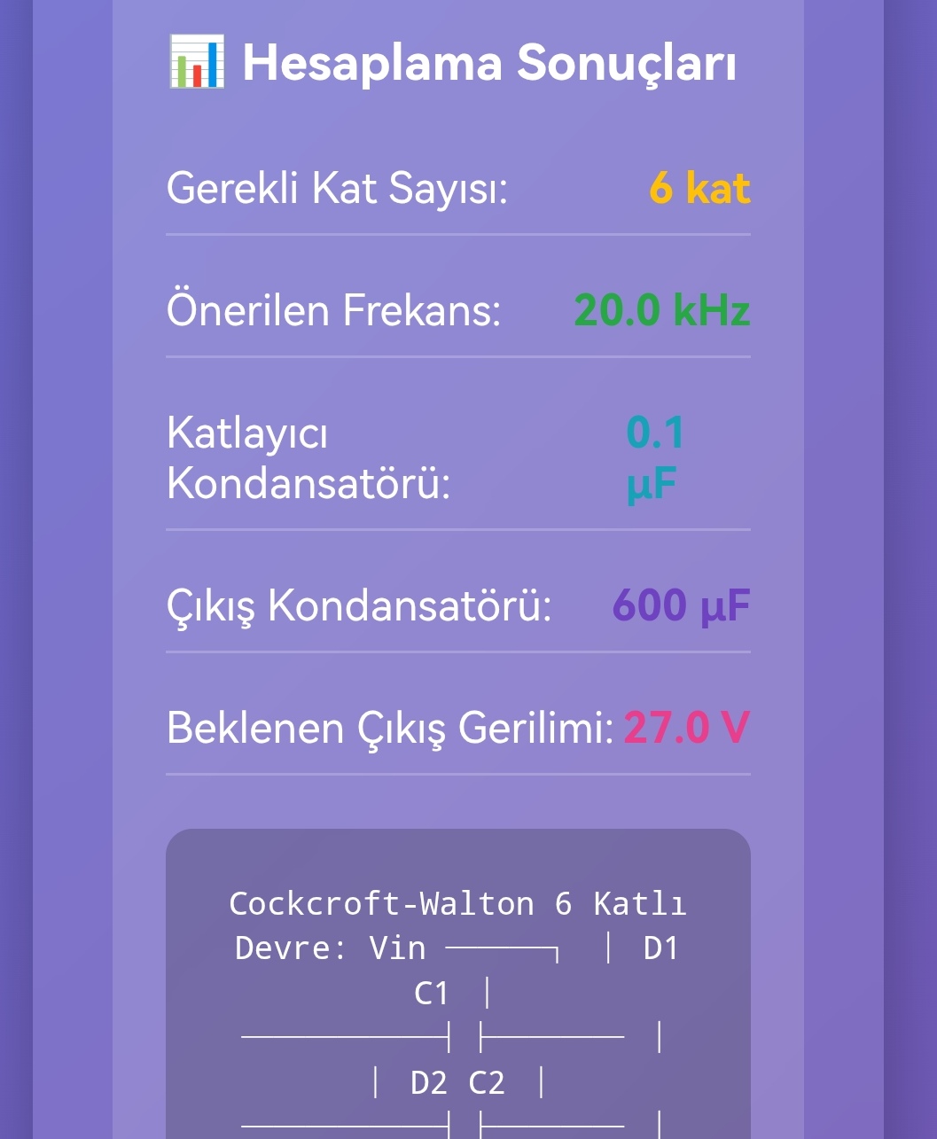

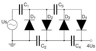

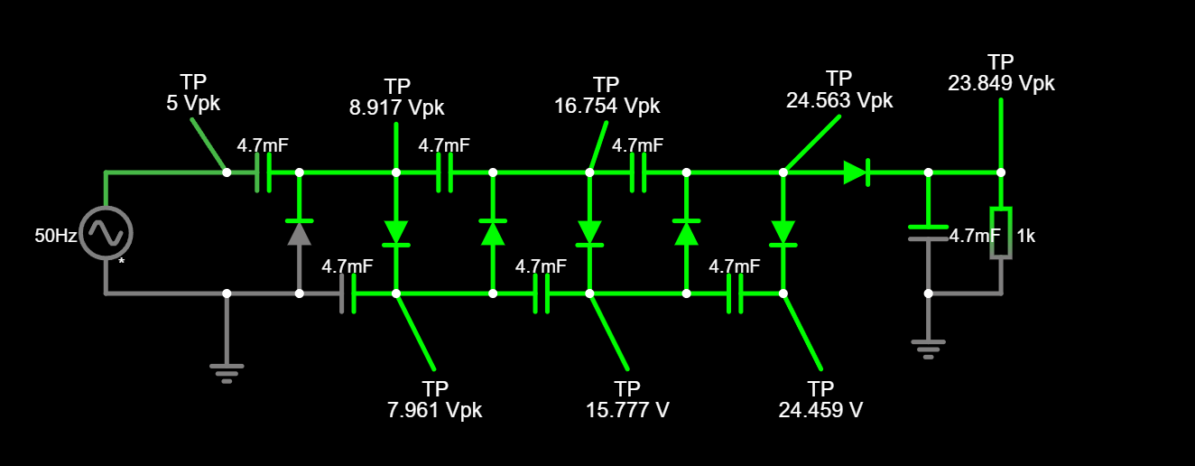

Harici entegre kullanmadan katlayıcı ile
5V-25V dönüştürücü yapmak istiyorum. Giriş AC gerilimi mcu ile üretilecek
Sürekli akım çekilmeyecek.
Örneğin 3sn içinde üretilen gerilim bir kondansatör üzerinde depolanacak. Gerektiğinde kullanılacak. Tekrar 3 sn içinde üretilecek. Eski fotoğraf mak. Flaş devresi gibi.
Acaba bunun hesabı nasıl olur? Frekans ve katlayıcı kondansatör değerleri ne olmalı?
Bobini sevmediğim için boost converter yapmak istemedim. Hızlı diyod ve mosfet gerekir
