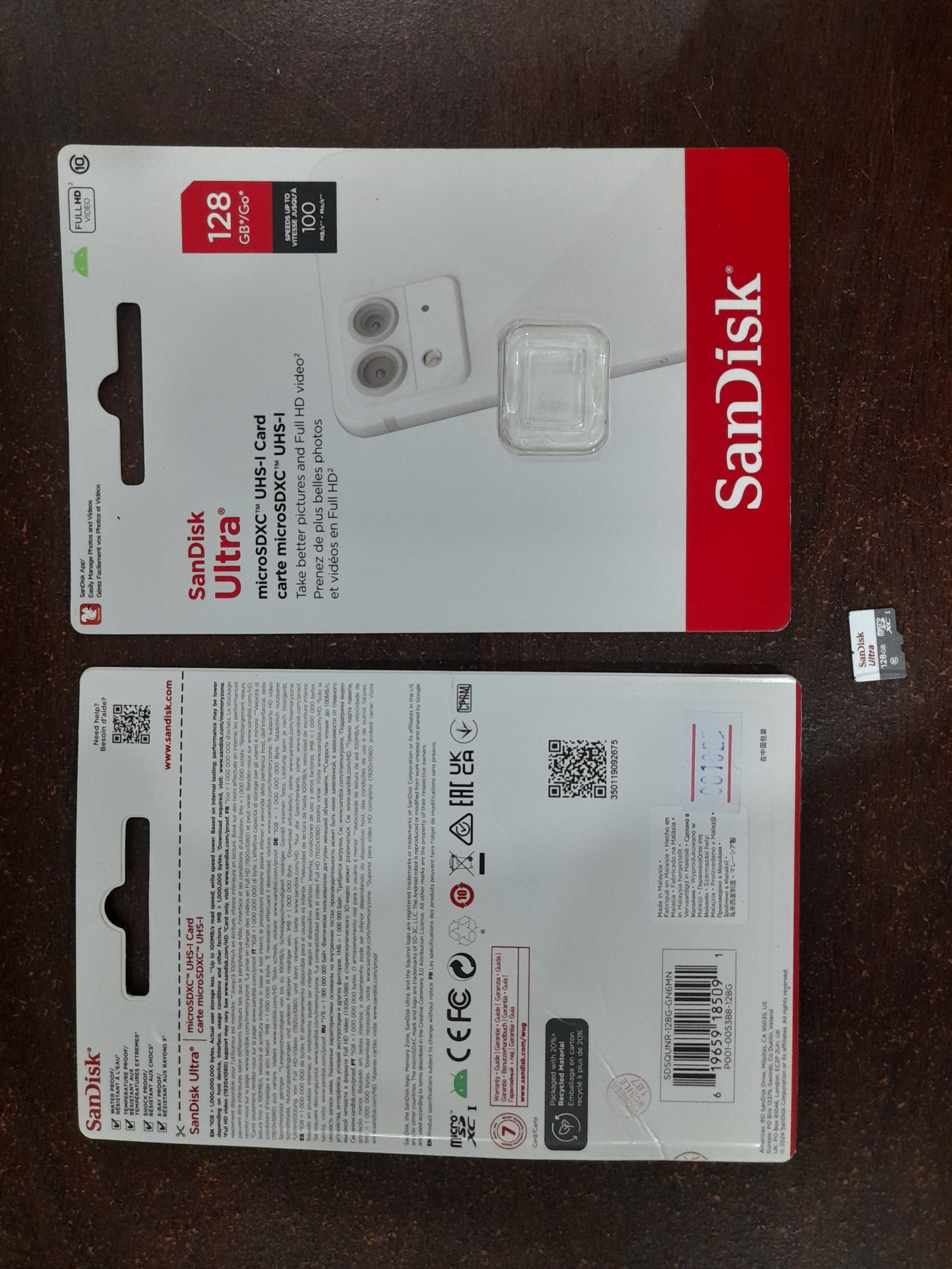

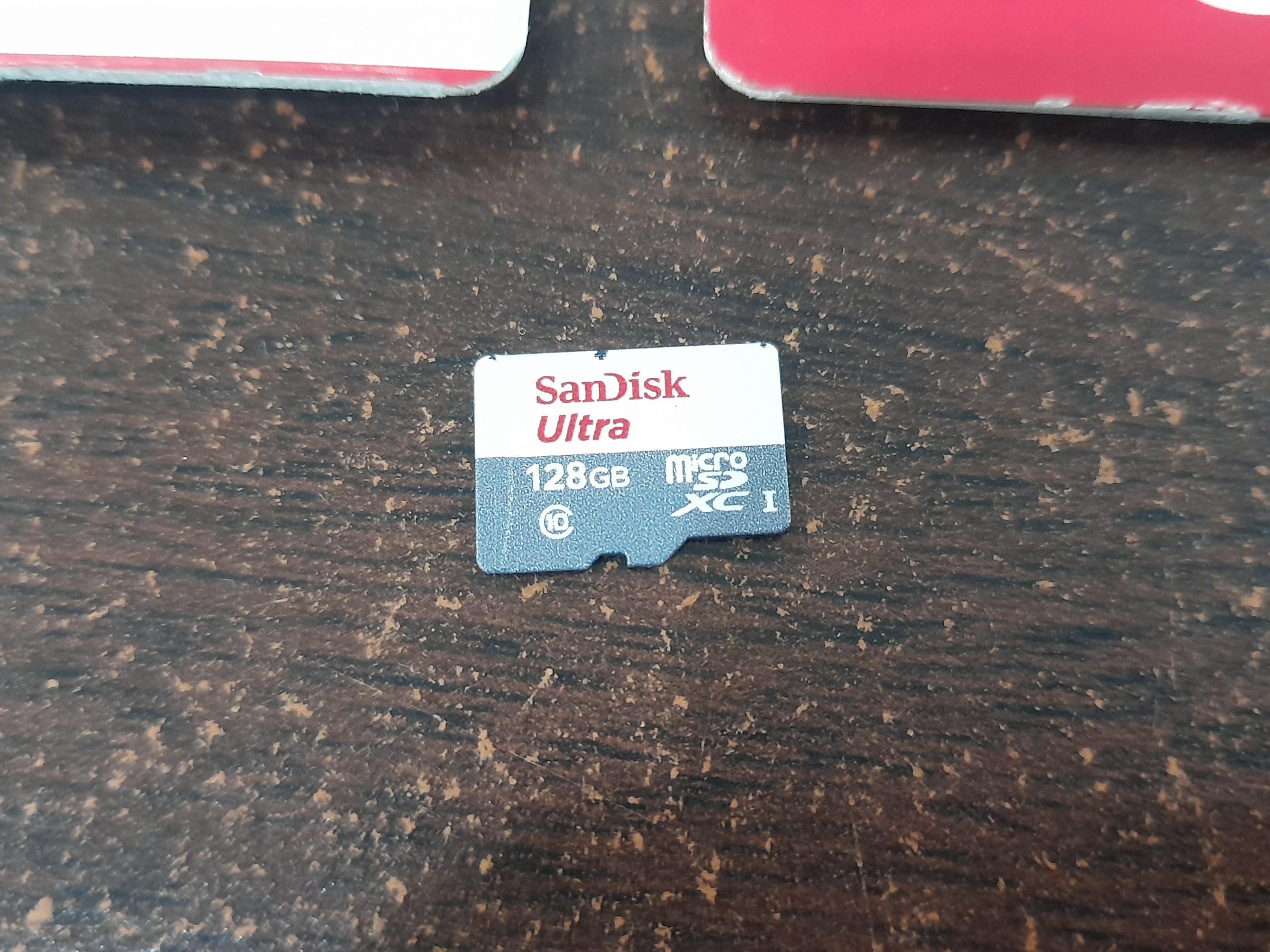

Aşağıdaki kartı yakın zamanda aldım.
Ancak internette okuduğum yorumlarda bazı kartların sahte olduğu yazıyor.
Elimdeki kartı nasıl test edebilirim? Sahtemi gerçekmi ayırabilir miyim?

Kutunun iç orta kısmında Sandisk App kurtarma yazılımı lisans numarası oluyor.

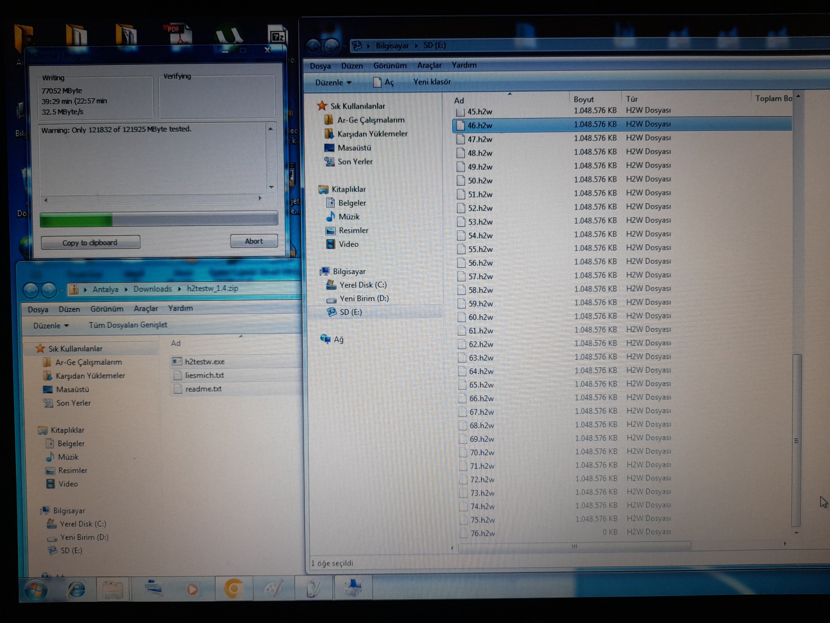

Şimdi H2testw diye bir program buldum. Bu program karta 1 GB lık dosyalar kaydederek kapasitesini test ediyor. Kartım 128 GB kapasiteli. Şu an 79 GB yükledi.
Sahte ürünlerde mesela 8GB olup yeni veri geldikçe eski verilerin üzerine yazdığı şeklinde yorumlar var. Bakalım test bitsin program ne diyecek.
İşin kötüsü kartı bir sd kart adaptörü ile notebook un sd kart yuvasına takarak test ediyorum. Paket üzerinde 100MB / sn yazma okuma hızı olduğu yazıyor ama test programı 32MB/sn ile yazma yapıyor. Bu hız belki donanım kaynaklı düşük olabilir çünkü bilgisayar çok eski.
Aklımda son bir test kartın üzerinde yazan seri noyu bilgisayardan da okuyup üzerindeki ile aynı mı farklı mı bakmak var.

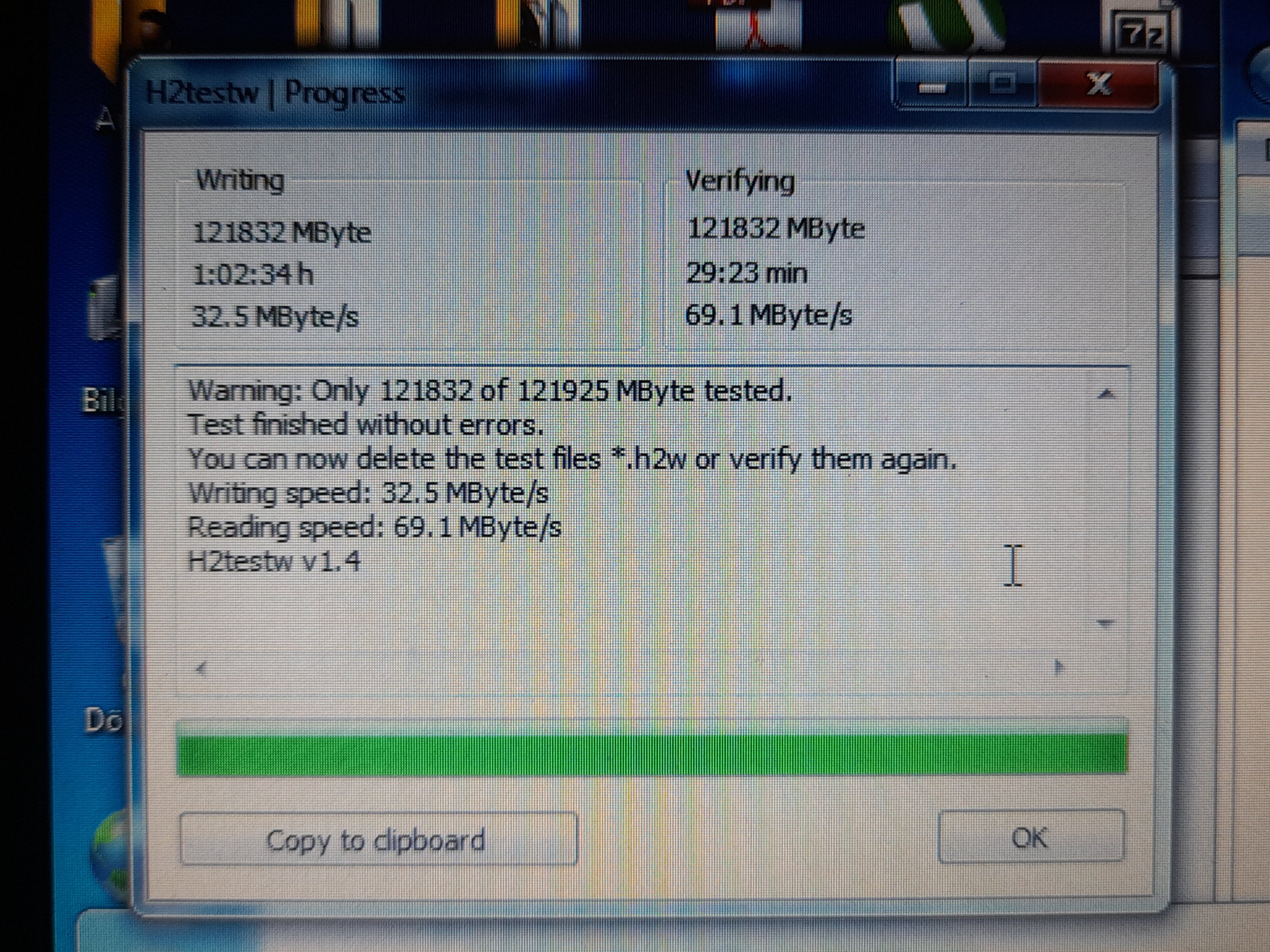

Karta 119 GB veri yazdı. Yazma hızı 32MB/sn ile.

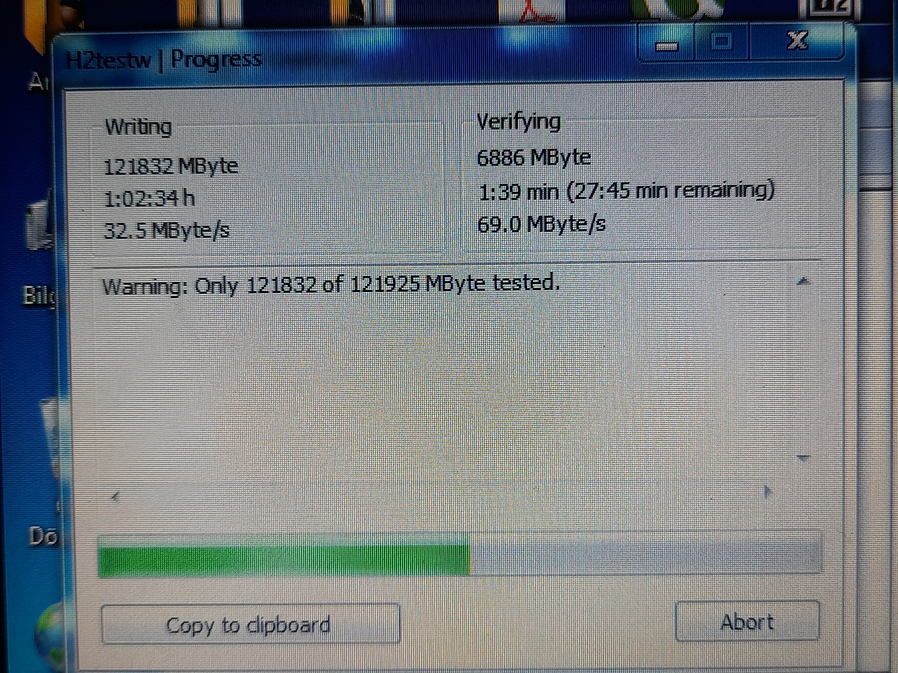

Şimdi doğrulama yapıyor. Okuma hızı 68.9 MB/sn ile.
Yazdığı 119 GB veriyi doğruladı. Herhangi bir hata bulamadı. Kapasite testinden geçti.
Okuma yama hızı belki bilgisayar kaynaklı düşük olduğunu düşünüyorum. Donanım çok eski onu daha yeni bir makinada test etmem lazım bu makina çok eski.

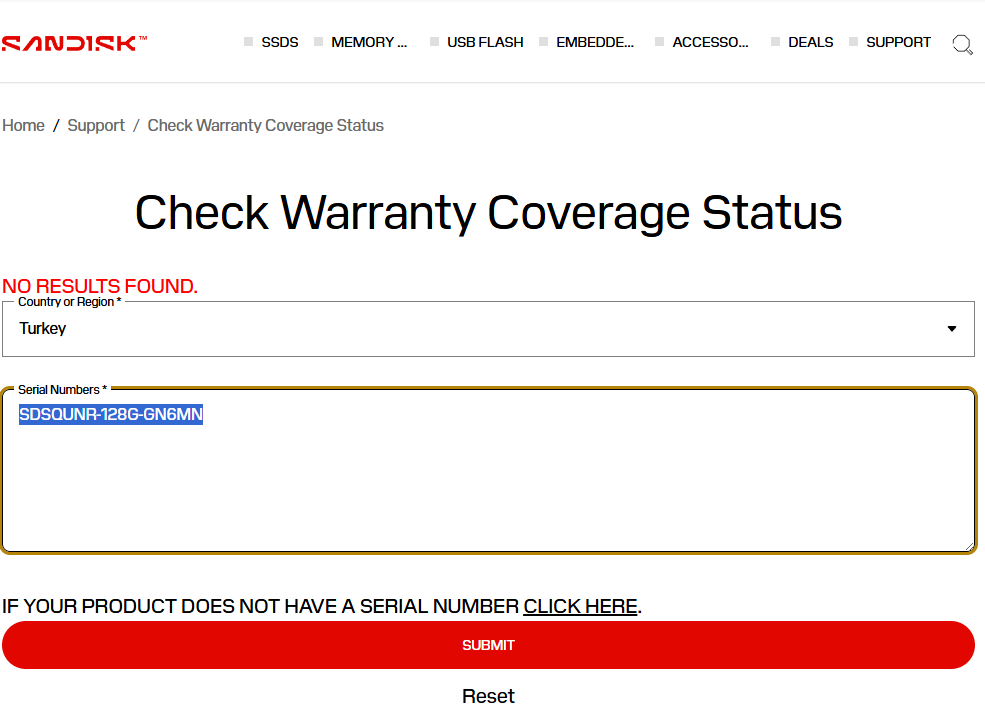

Kart seri numarası üzerinden bir veriye ulaşamadım.
