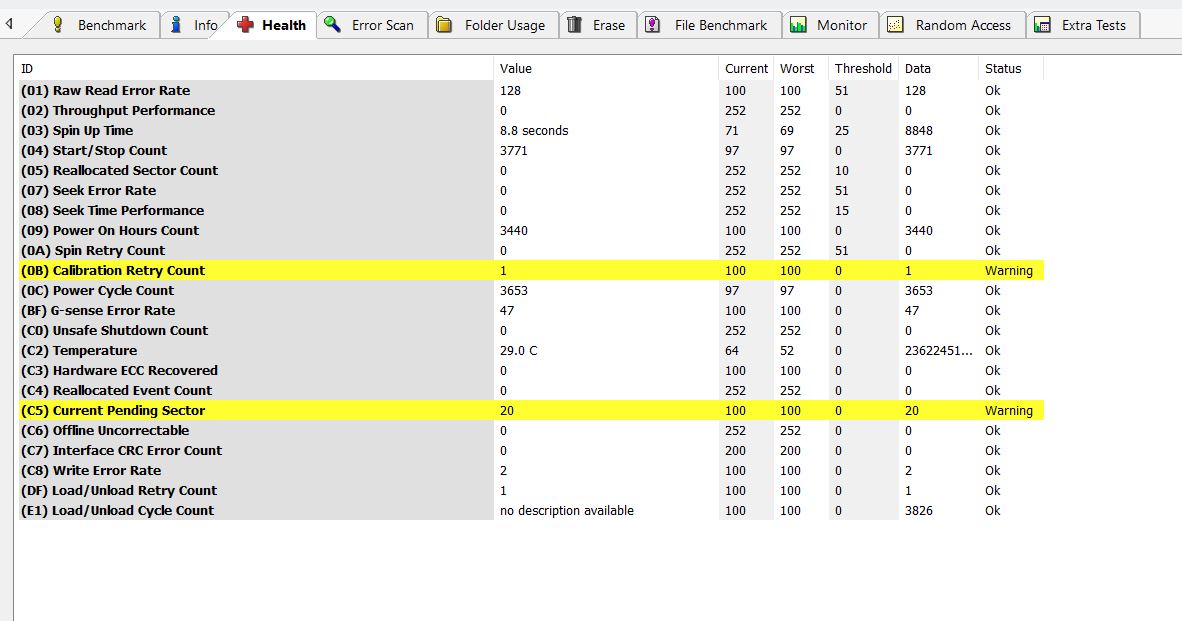

Merhaba, yeni konu açmak istemedim. Kullanmış olduğum 1 Tb harici diskim sorun çıkarmaya başladı, yapay zeka bir an önce diski değiştirmemi öneriyor. Sıfır 4 tb nas diskler çok pahalı, ikinci el nas disk alsam 600 gün kullanım süreli çok uyguna geliyor (%60 daha ucuz) nasıl olur? veya biraz bütçeyi zorlayıp sıfır mı alayım? sıfır disk olarak tavsiye ettiğiniz wd red ve toshiba bu ikisinden hangisi alınmalı?
Ben WD RED kullanıyorum. Ama WD RED alırsan diskler hiç sorun çıkarmaz diye birşey yok. Hepsi sorun çıkaracak eninde sonunda. Benim diskler bir RAID-5 grubunun bir parçası. Birisi bozulmaya başlayınca SMART servisi bana eposta atıyor. Ben de yeni diski alıyorum, mdadm kullanarak değişim prosedürünü gerçekleştiriyorum ve RAID grubu hiçbir şey olmamış gibi hizmet vermeye devam ediyor.
Timur hocam, raid5 yapıp o kadar para edecek dosya yok bende, bana 1 tb disk alanı yetiyor fakat fiyatlar çok uçmuş, 2 tb ile 4 tb arasında 1500tl fark var.
RAID-5 için en az 2 tane harddisk gerekiyor. Yani 2 tane 1 TB alırsan, 1 TB alan elde etmiş olursun ve 1 TB fiyatları da artık nispeten uygun. Bende 500 GB 6 tane disk var.
