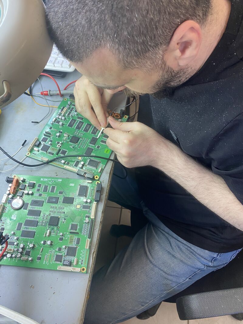

TSOP 48 pin Flash a mini grabber takmak neredeyse imkansız
O kullandığın standart lojik analizör grabber'ine benziyor. Onlar çok kaba kalır TSOP48 için. Özel micro grabber'lar var, ama bunlar bile TSOP48 de marjinal olur diye düşünüyorum. Mutlaka probe yapmak gerekiyorsa ben böyle durumlarda mikroskop altında 0.1 mm trafo teli lehimleyip başka yerde test point oluşturuyorum. Tel kopmasın diye de UV soldermask ile kabloyu sabitliyorum.
