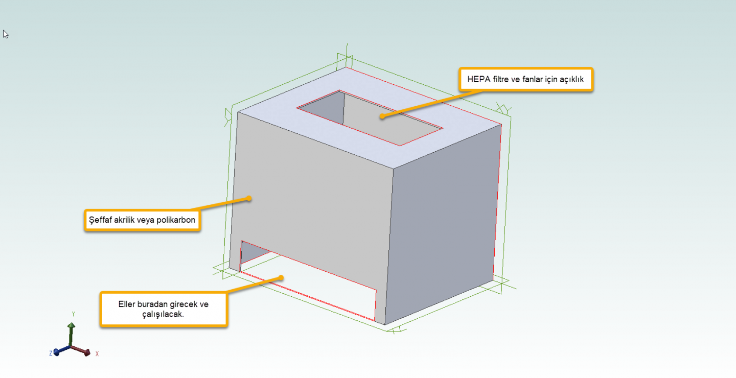

Burada panel filtrenin görevi, kaba tozların, kılların, yün parçalarının vs HEPA filtresini çabucak tıkamasını engellemek. HEPA filtre de asıl mikronluk filtrelemeyi yapıyor olacak. Gerekli hava akışının ne olması gerektiği konusunda bir bilgim yok. Artık değişik fanlarla deneyerek duruma bakacağım. 120 mm lik PC kasa fanı ile başlayacağım. Olmazsa 220 V ile çalışan daha büyük fanlar deneyeceğim. O da olmadı sanyangoz fan deneyeceğim. Ama tahminim belli sayıda 120 mm lik PC kasa fanı iş görmesi lazım. Mesela aşağıdaki cep telefonu tamirinde kullanılan basit cihazda iki tane 120 mm ye benzeyen PC fanı var. Ben muhtemelen 4 veya 6 tane fan kullanıyor olacağım.

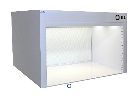

Aşağıda da ticari olarak satılan bir ürünün resmi var. Filtreler ve fanlar üst tarafta

Laboratuvar ürünü olduğu için pahalı olabilir. Belli standartları karşılıyordur filan bilemiyorum.
Bence tasarım açısından optimize duruyor, onun için uygun dedim. Arkadan üfleyen bir ürün için arka tarafda da hava çekebileceği boşluk olması gerekiyor. Aslında hurda bir fırının üs tarafına filtre eklenirse de güzel olabilir, kapaklı filan...
Evet birşey tıbbi amaçla ise zaten fiyat katlanıyor. Bu sistemin kalbi filtreler ve fanlar, geri kalanı sadece kapalı muhafaza. 4 mm polikarbondan bir kapalı alan yapmak yeterli bence.

Bu fanlar dışarıdan içeriye hava çekecek, çekilen hava HEPA filtrede filtrelenecek
Neden komple mekanın içindeki havayı çekip kabin içindeki hepa'dan geçiriyorsunuz ki? Sadece kabinin içindeki havayı sirküle etse, kabinin içindeki hayvayı çekip filtreden geçirdikten sonra tekrar kabine gönderse olmaz mı? Hem daha hızlı, hem daha temiz, hem de hepa'nın ömrü uzun olur.
O şekilde yapmak için kabinin tamamen kapalı olması lazım. Eller de kabinin içine özel çoraplarla girmesi lazım. Bu çok kısıtlayıcı bir çalışma şekli. Ama laminar akış kabini yapınca kabinin ön tarafı açık oluyor ve çok rahat çalışmaya imkan veriyor.
Ben bu tasarım için söylemiştim. Herhalde bir şeyleri atladım ama yine bunun için konuşursam çalışmak için konulmuş açıklıktan havanın içeriye hücum edeceğini sanmıyorum. İçerinin basıncı değişmiyor sonuçta. En fazla belki bir radyal fanla hava perdesi yapılabilir.
14624 eklentisine bak
Aynen tasarım o. Ellerin gireceği açıklık bu şekilden daha yüksek olacak ve sağ/sol kenardaki fazlalıklar olmayacak. Yan açıklık sağ ve sol duvara kadar devam edecek, yükseklik de kutunun yüksekliğinin yarısı gibi olacak.
Eğer yukarıdan sürekli ve yeterince miktarda hava akışı olmazsa, bu açıklıktan mutlaka toz ve pislik girer içeri. Elini içeri sokarken bile elinin önündeki tozları içeri ittirmiş olursun. Yakınından geçersen veya buna doğru yürürsen havadaki türbülanstan dolayı içeri birşeyler girer. Hava perdesi de olsa mutlaka içeri toz kaçar diye tahmin ediyorum.
Bunu deneyle de görürüz. İçeride tozsuz ortam sağladıktan sonra fanı kapatınca içerideki partikül oranının hemen artmaya başlayacağını görürüz diye düşünüyorum.
HEPA filtre olmadan, sadece panel filtre ile performans nasıl olacak ölçeceğim. Ama arada dağlar kadar fark olacağını düşünüyorum. En basitinden, panel filtrenin kenarında conta yokmuş. Yerine de silikonla yapıştıramayacağıma göre (tıkanınca değişecek) bir şekilde sıkı geçme takılacak. Ama bu sıkı geçmede bile birleşim yerlerinde tozların rahatlıkla içeri girebilecekleri çatlaklar yarıklar olacaktır.
