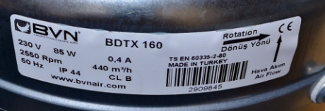

Fan olayını ben 220 V ile çalışan ve PC fanlarından biraz daha büyük iki tane fan ile çözmeyi düşünüyordum. Ama filtreleri aldığım firmada bunun hesabını yapan mühendis varmış. Bu filtrelere uygun olarak aşağıdaki fanı tavsiye ettiler. Bu fan da iki tane büyükçe PC fanından çok daha yüksek bir debiye sahip.
Şimdi akrilik veya polikarbondan akvaryum gibi bir muhafaza yapıp bunların montajını yapacağım. Kaba filtre ile muhafaza arasına, pencereler için satılan kauçuk izole bantlardan yapıştıracağım conta vazifesi görmesi için. Bu contanın tam geçirmez olması gerekmiyor, kaba filtre neticede.
Bu 1 saatte 440 metreküp havanın içinden geçebilceği anlamına mı geliyor. öyle ise kabine gerek yok, odayı kabin yapar bu:)

Bence de debi çok yüksek geldi. Küçük bir temiz kabin için 400 m3 çok büyük.
Hepa filtre bu fanin debisini düşürecek ever ama yapilacak olan temiz odayı düşünün 0.5 m3 olsun. Bu odayı 400 m3 ile devirdim etmek istesek içeride resmen fırtına tsunami etkisi olacak.
Arada hepa filtre koyduk bu 400m3 50 m3 e düşse bile 0.5 m3 luk bir alanda 100 hava değişimi saatte demektir.
Konfor şartlarında hava değişimi bir mekanda 6 kez hesaplanır. Tozsuz alanda nedir bilmiyorum ama siz fanin önüne hepa filtre koyup 400 m3 luk bir fani 10 m3 gibi bir değere indirirseniz bu durum fan için iyi bir durum olmaz kanaatindeyim.

Daha fişe takmadım. Hepa filtre oldukça yoğun, bu hava akışı epey düşer diye tahmin ediyorum. Eğer gene de fazla olursa artık dimmer ile devir ayarlı yaparım.
Şimdi bu motorun üfleme çıkışının çapını ölçtüm 155 mm (6 inç herhalde). Türkiye piyasasında bulunan pis su borusu ise 150 mm. Bu boruların contalarından alacağım ve motorun üfleme çıkışına geçireceğim. Biraz gergili olarak geçmesi lazım. Aşağıdaki temsili bir paket lastiği gibi

Kaba filtre, HEPA filtre ve fan hepsine 1850 TL verdim. Kaba filtre 10 Avro, HEPA 40 Avro demişti telefonda, demekki en çok parayı tutan fan motoru olmuş.
Belki de firmadaki mühendis bunun hesabını yaparken hastanelerde bulunan büyük kabinlere göre yaptı, bilse benim kutunun akvaryum kadar olduğunu belki de daha küçük birşey önerecekti. Artık yapıp çalıştırdıktan sonra göreceğiz. Çok aşırı hava akışı oluyorsa çok daha küçük bir fan da işe yarar demektir.
