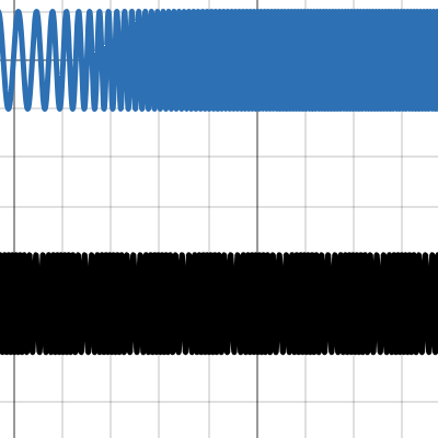

Modulasyon yöntemleri nelerdir?
Bir sinyalin neyini degistirebilirsin?
[math] v(t)=A*sin(wt+\phi)[/math]
3 tane degisken var.
A, w ve fi
Bir baska sinyalle A yi degistirirsen genlik modulasyonu
w yi degistirirsen frekans modulasyonu
fi yi degistirirsen faz modulasyonu.

Tekil elemanlarla yapılmış devre şemaları lazım.
Kodlama kod çözme kısmı var birde. :)
Burada mesela hangi tip modulasyon kullanılmış?
örnek resimde atayım. :)
Bu en basit olanı.
aslında psk, qpsk gibi başlıkları araştırısan bu bilgilere ulaşırsın.
bu işi en güzel anlatan videolardan biri:
Analog tv sinyali gibi ayrıntılı göstermelerini beklerdim.
Ama bulamıyorum.
