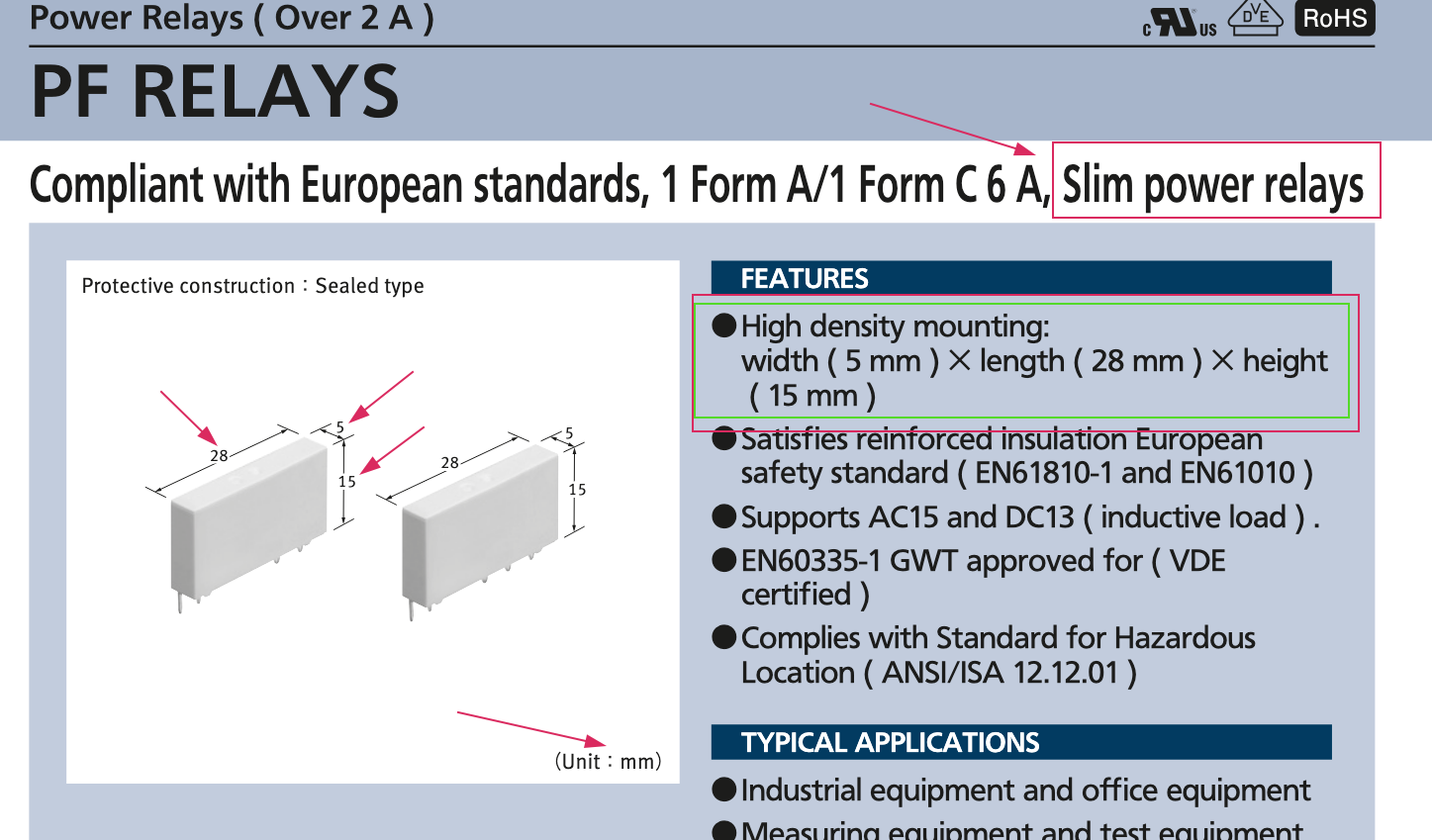

Röleli kullanımda yükseklik sorununuz yoksa slim tipde röleler kullanabilirsiniz.
