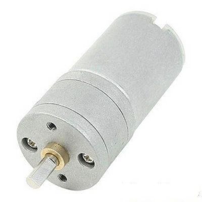

4 mm d şaft ama sarı bölgenin ismini bilmiyorum pirinç bir rulman sanırım o bölgenin çapını nasıl hesaplayabilirim fiziksel olarak ulaşmadan satın almadan önce bilmem gerkiyorda
Şu olabilir.
Gerçek ölçüyle, resimden elde edilen ölçüler oranlanarak istenen ölçüye ulaşılabilir. (Yaklaşık olarak tabi)

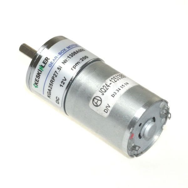

Benzeri bir motor:
Benzeri bir motor:

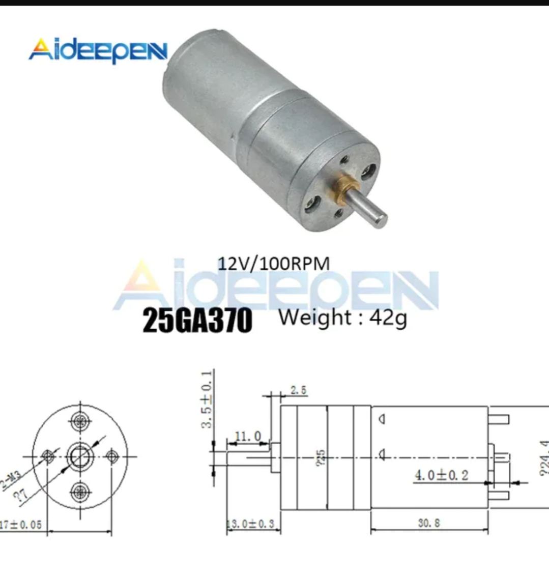

teşekkürler senin attıklarında 7 mm
