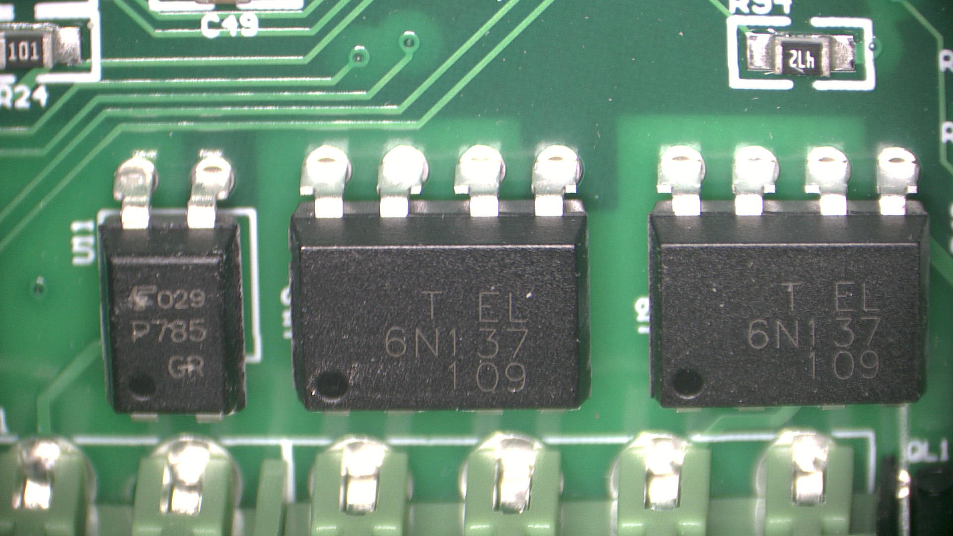

Abi müsaitsen sürücünün içini açabilirsen bakabiliriz max kaç K gireceğimize.
giriş optosu giriş frekansı max değerini belirliyor optunun kim olduğunu görürsek daha net fikir sahibi olabilirz.
6N137 ise giriş ben daha önce 6N137 ile tasarlanmış bir step sürücüsünü kayıpsız 30k sürüyordum.
Yani denemişliğim yok ama optokuplörün megahertze kadar bir sorun çıkarmaması lazım diye biliyorum. Bir açıp bakalım.

Eğer şöyle bir şaibe varsa motoru sistemden söküp boştayken DIR gndye çekilip sadece pulseye jeneratörden frekans üreterek tepe frekansı belirleyebiliriz
10khz de kaç devir dönüyor?
300 400 devir üzerinden hayır bekleme...
Hmm bir dakika yav ... Şu anda 10 kHz ile devir sayısını hesaplarsak 375 d/d yapıyor! Bana lazım olan 25 d/d idi :facepalm1: O zaman bir sıkıntımız yok. Sadece hafif bir hızlanma ve yavaşlama yapayım ben, mekanik darbeli çalışmaması için, yeterli olur herhalde.
