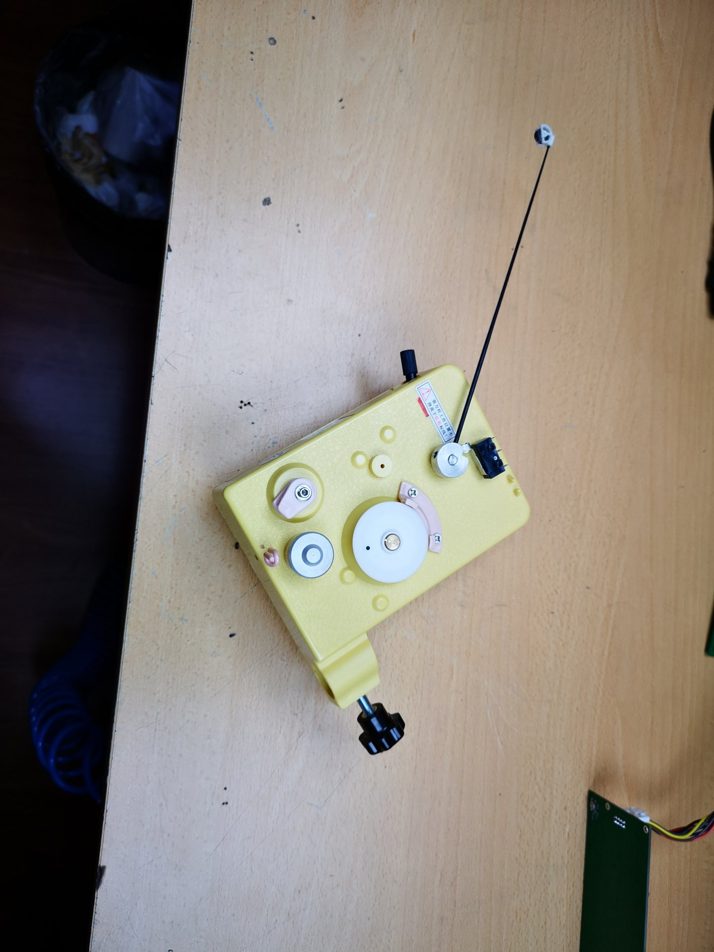

Bu aparattan memnunmusun? 0.5mm ... 1mm capli telleri sarmak icin gergi duzenegi almam gerekiyor.
Bendeki aparat çok ince teller için, ve bunlar için çok iyi çalışıyor. 0.5 mm ve üstü tel için olanı var mı bu markanın bilmiyorum.

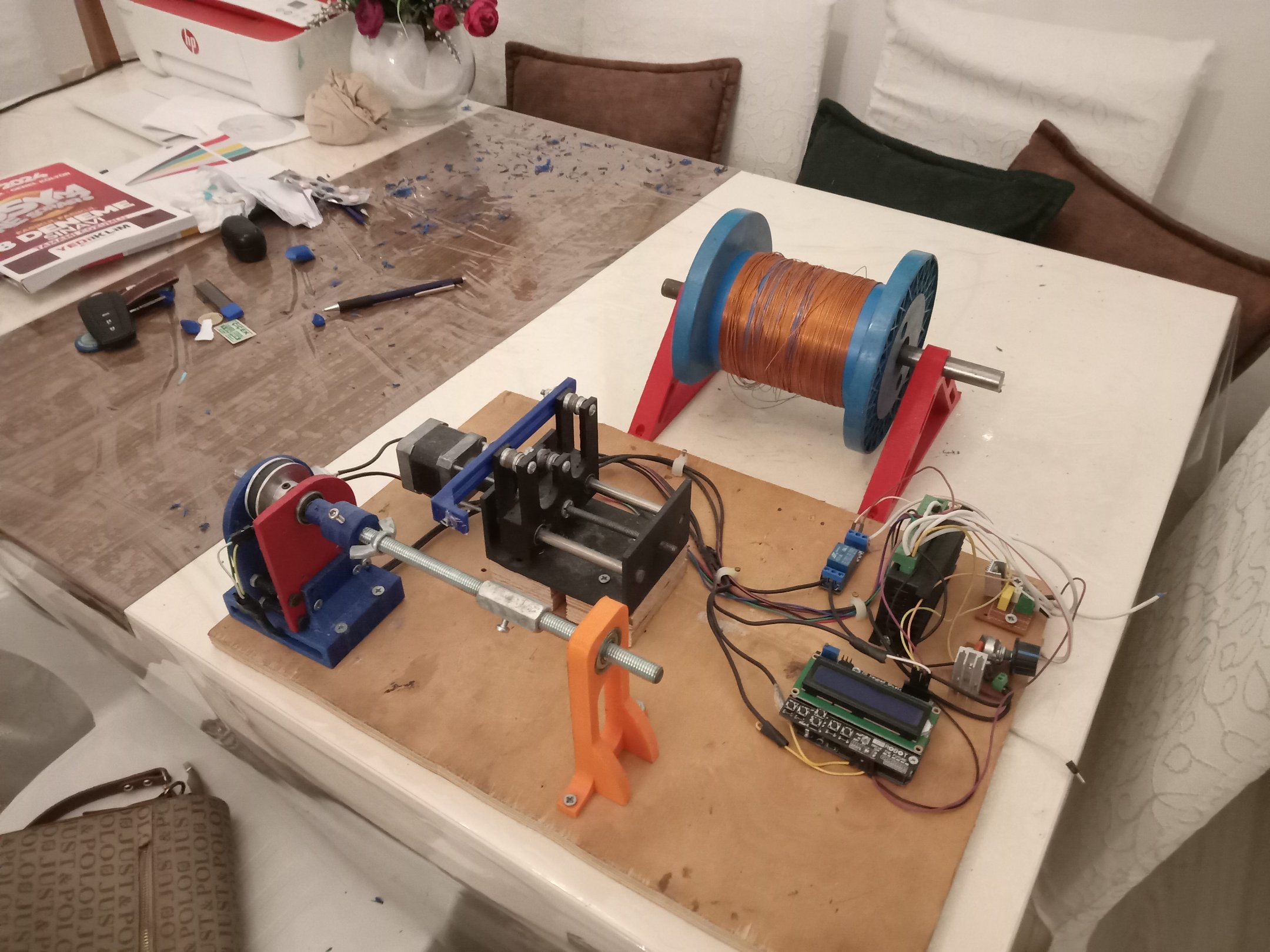

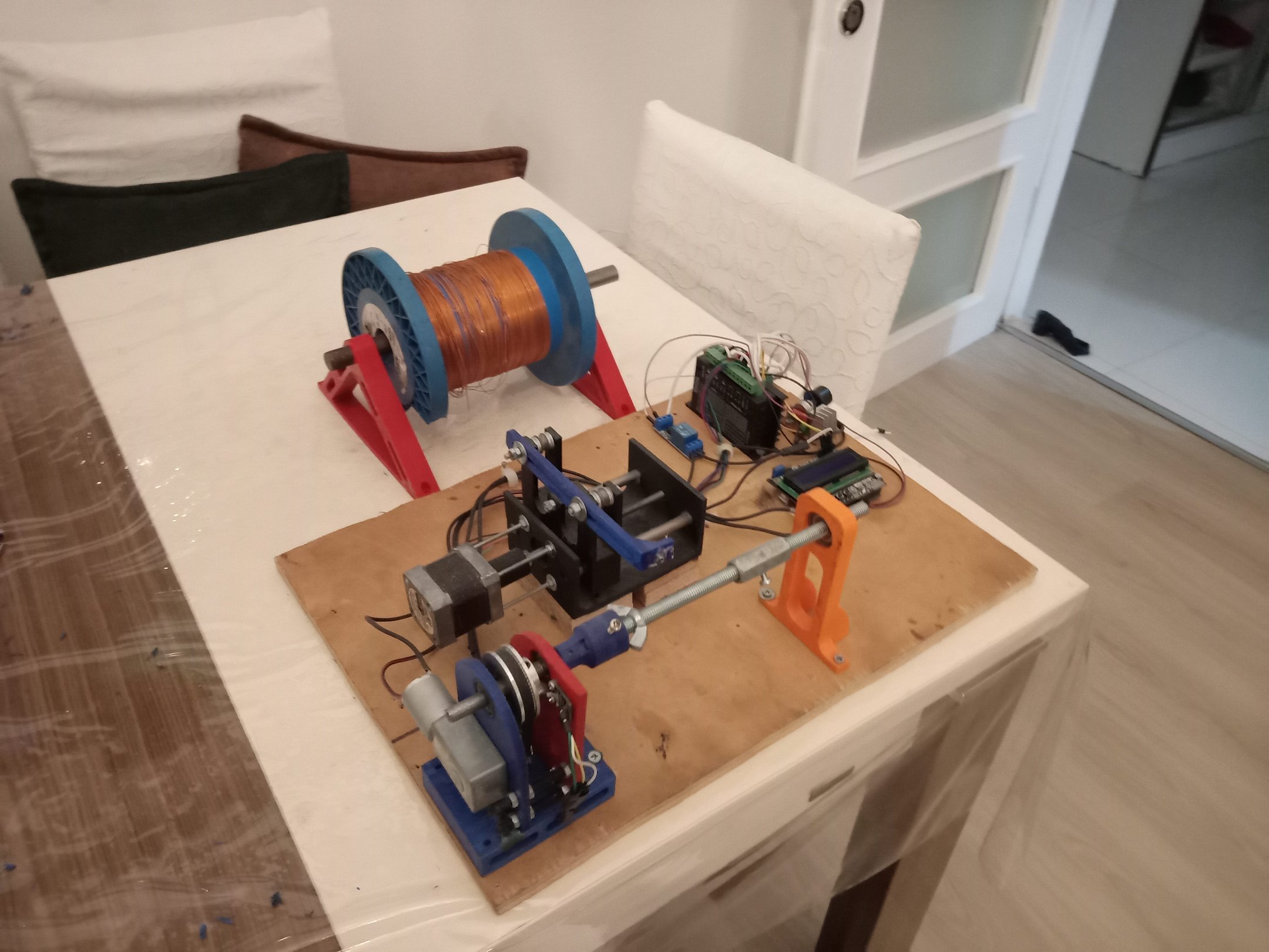

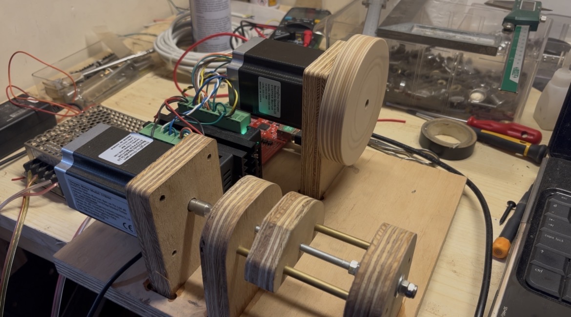

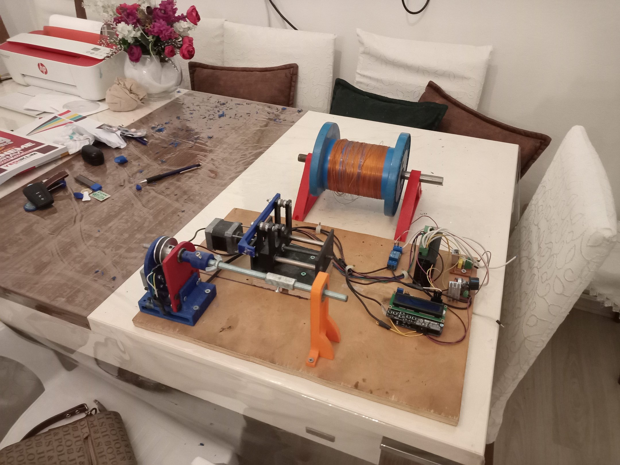

Başka bir arkadaşıma yaptığım makinenin iskelet fotoğrafını da ekliyorum
Arayüz dosyasını isterseniz burada da paylaşabilirim.

buda benden olsun
