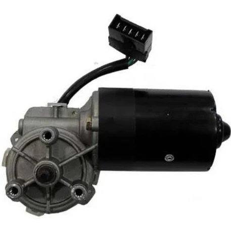

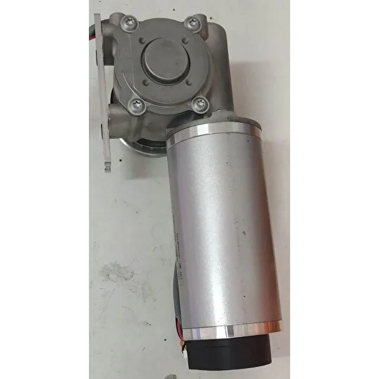

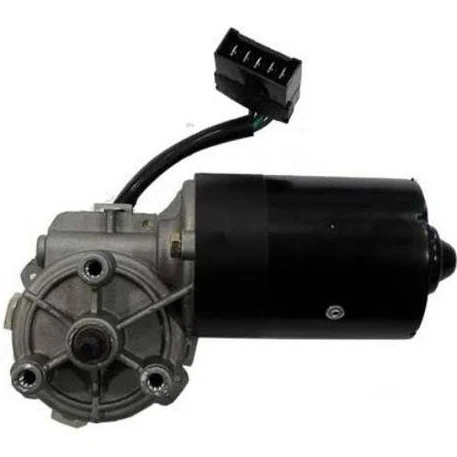

bu durumda servo ya da encoderli DC motor kullanın.
hazır kayar kapı motorları bu iş için çok ideal. üzerlerinde hem spiral redüktor hem de motor arkasında enkoder var. bir kayar kapıkanadının 15-20 kg olduğunu düşünürsek sizin yükü çok rahat istediği hıza çıkarır.
ikinci seçenek de reno araçların silecek motoru olabilir. ama bunda enkoder yok. bir diğer aklıma gelen seçenek ise araçların cam kaldırma motorları.
bunların dışına çıktığında özel üretimler veya maxon gibi temin etmesi zor ve pahalı imalatçılara yönelmen gerekir.
