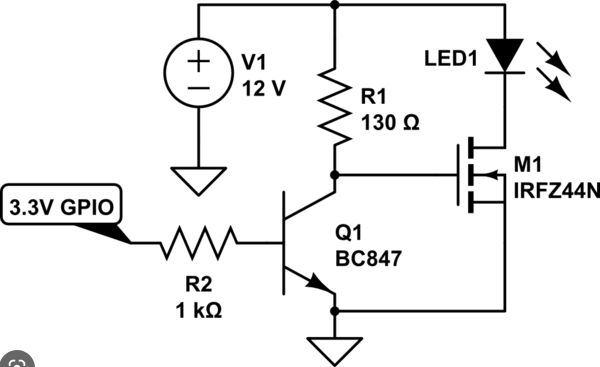

3 metre led süreceğim. 2.3A akım çekiyor. Ledi açma kapama için anahtar olarak transistör kullanacağım.
Bu transistörü sürmek içide TTP223 dokunmatik sensör kullanacağım. Dokunmatik sensörden 3v çıkıyor. Bunun ile TR base'ini süreceğim.
Elimde D882 transistör var. Max 3A desteklediğini görebiliyorum ama base'ini 3v ile sürebilirmiyim anlayamadım. Datasheetleri hala tam okumayı beceremiyorum :)

Anahtarlama uygulamaları için çok iyi bir sebep olmadıkça MOSFET kullanmak çok daha mantıklı.

Yok abi şaka yaptım. Mosfete küsülür mü hiç? :D O zaman mosfet kullanayım. Soğutu olmasa olmaz mı mosfette? Yada çok küçük birşey.
Onun gate eşik voltajı çok yüksek. Senin dokunmatik sensörü sen 5 V ile çalıştıracaksın, 5 V ile IRFZ44 tam ON olmaz.

5 V ile beslenebiliyor o dokunmatik sensör. 3 V ile beslersen, 3 V IRLZ44 ü tam ON yapamaz.
Elimde 24v in 3v out regülatör vardı onu kullanacaktım. Neyse bakayım 5v var mı elimde.
Opto ile olur Gökhan. Ama optolar izolasyon gerektiği zaman kullanılır. Mesela pahalı bir devre, bir MOSFET'e bağlı yüksek voltajlı endüktif bir yükü sürüyorsa, MOSFET kısa devre olduğu zaman oradaki endüktif yük, etrafında ne kadar elektronik komponent varsa hepsini imha edecek. Burada opto kullanırsın ki optodan beri tarafına birşey olmasın.
Ana senin devrede optodan beri tarafta ne var? 8 TL lik bir touch sensör :D O yüzden opto yerine MOSFET'i bir BC338 ile sürebilirsin.

21123 eklentisine bak

Abi şunun SMD si var mış elimde iş görür mü?
IRLR7843PbF
