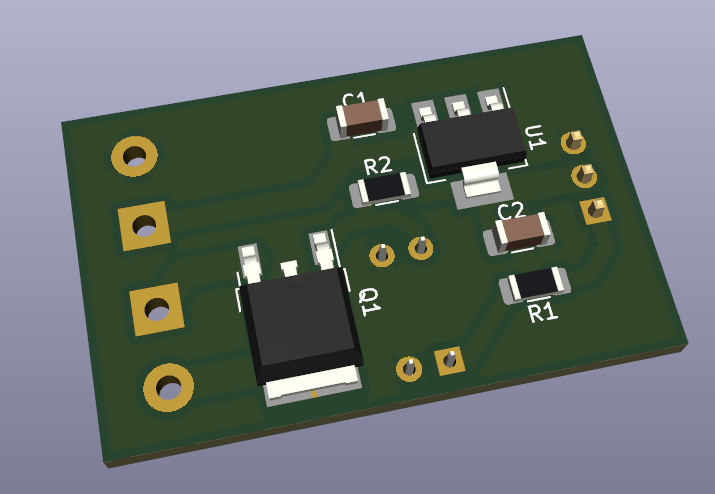

Bu saatte kafa çok basmıyor. Bu bağlantı doğru mu?
Devremi şu şekilde kurdum. Sağlıklı çalışır durumda. @Ahmet 'in başka bir paranoyaklığı yoksa pcb'sini hazırlayacağım.
12 volt giriş jumperine 1 seri diyot at abi hem regülatörden 0.7V az gerilim düşer hemde ters bağlantı koruması olur.
Hadi ters korumayı anladım da 0.7v düşmesi bana ne fayda sağlayacak?
He birde PC optonun 4 numarasına 1-10R aralığında bir direnç koy abi ne olur ne olmaz.
regülatör üstünde harcanan güçten tasarruf edeksin abi.

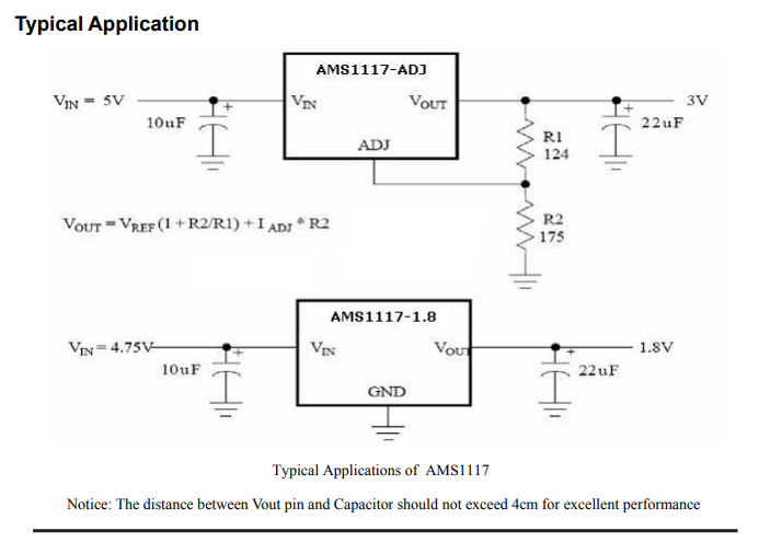

ams1117 için 10uF çok değil mi ya? Biz regülatörlere normalde 330nF koymuyor muyduk?

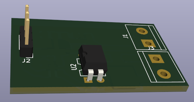

Sabahtan beri SMD Opto arıyorum, bulamadım. BC547 SMD Transistöremi çevirsem acaba? :dusun2:
Dokunmatik anahtar devrem biraz sonra hazır.
Devreyi trafonun yanına yapıştırsam bir sıkıntı olur mu? Parazit filan...
