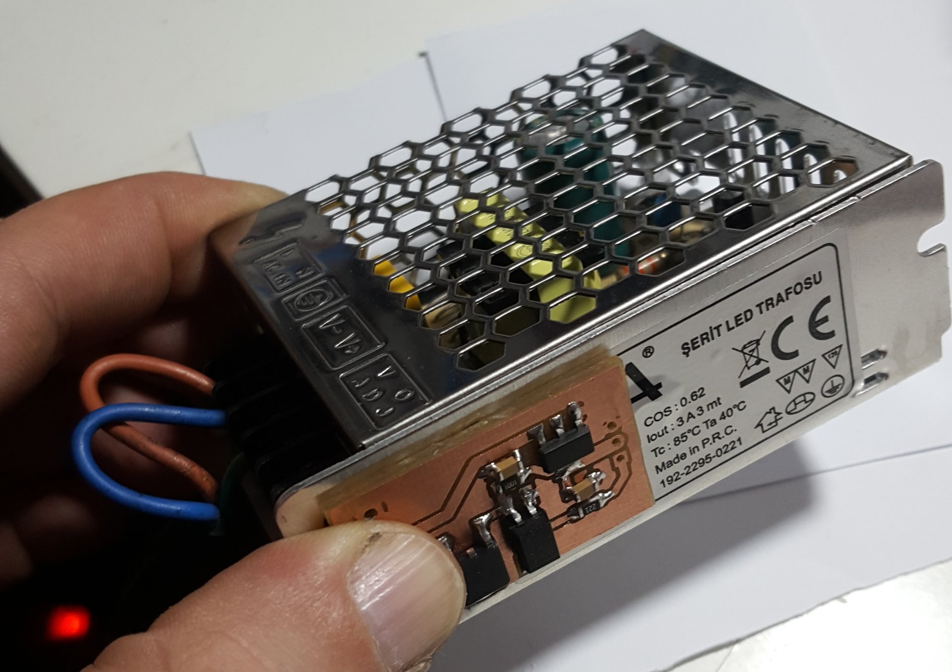

Mutfak Tezgahı Aydınlatması İçin Dokunmatik Led Projesi
devrenin başına her türlü müsaibet de gelebilir.
harikada çalışabilir.
toprak bağlı mı? smps'e
Devreyi trafonun yanına yapıştırsam bir sıkıntı olur mu? Parazit filan...
21250 eklentisine bak
MOSFET'in orada olmasında bir sakınca yok, ama ben olsam dokunma sensörünü SMPS'ten uzak tutardım. Neticede vücuttan sensör girişine yük aktarımı ile çalışıyor, SMPS'deki parazit de orada yük birikimine sebep olabilir ve rastgele zamanlarda düğmeye basılmış gibi olabilir.
Sensör bu kadar uzak abi. Yarım metre vardır.
Hatta smps ile arasında 1.5cm lik tahta da olacak.

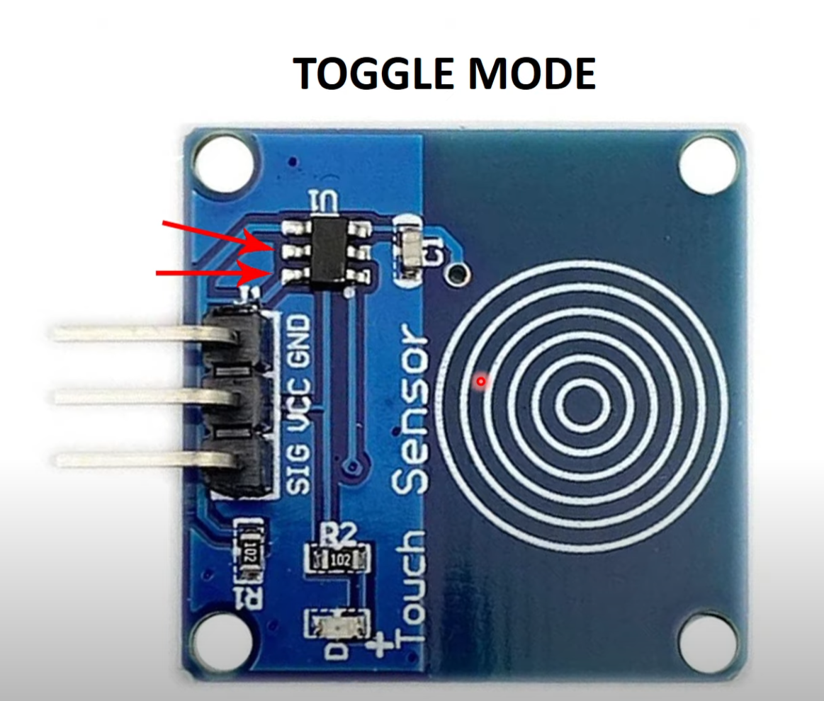

Projeyi nihayet bu gün bitirdim. Projede @Ahmet 'in payı büyük. O söylemese dokunmatik sensörün iki bacağını lehimleyerek her dokunmada bir aç-kapa yapma olayını bilemezdim. O yüzden bu projeyi ona ithaf ediyorum :)
Şuda burada dursun. On-Off için hangi bacakları lehimlemem gerektiğini unutuyorum. 2 Saattir şunu arıyorum yav.
