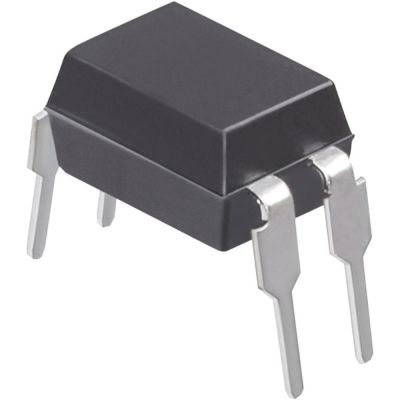

BC transistör çapında birşey kullancaksam kesinlikle BC serisi kullanmam PC opto gelir yerine..
Hız lazımsa 6N ailesinden birisi.
Bunun özünde kararsız çalışan devreleri sevmemek yatiyor olmalı :D
Vallaha buldum. Hemde iki ayrı model 5v regülatör :dans1:
Opto kullanarak çok saç baş yolduğum oldu ama seviyorum güvende hissetiriyor.
Genel olarak izolasyon seviyorum.
Karşı taraf ile beslemeni birleştirmene gerek yok, karşı taraftaki top patlamaları, kulakla bile duyulabilen parazitlerden uzaktasın.
Kısa devre gibi durumlar umrunda değil kontrol devren keyifle led akımı kontrol etmeye devam ediyor.
Sabaha kadar yazarım böyle artılarını.
Bu MOSFET de soğutucusuz çalışır. Ama gene opto veya BC serisi transistör ile sürmen lazım çünkü bunun da eşik voltajı 4.5 V olarak verilmiş.

nası 6 tl bir dakika.
PC817 1.5-2 tl arasında.
ben her malzeme almaya gititğimde, her sipariş verdiğimde torbadan çeker gibi opto alıyourm ne olur ne olmaz lazım olur her an
3v minyon röle kullansan bu kadar uğraştırmazdı :)
Evet 1.98 TL imiş:
O zaman MOSFET gate'inde BC transistör olacağına optonun transistörü olacak.

Ben bu gün 123 e 6₺ verdim
3 ampere yakın geçecek üstünden
10A i var az önce baktım
Ne kadar az devre elemanı o kadar az arıza.
Eyvaaah! bobin var onda, açılır kapanır EMK'dan bizim eli kulağında modülün alır canını.
Diyot hatta hızlı diyot masrafı da çıktı
Olabilirdi aslında. Bende rölelerin tik sesine hastayım. Işık her yanıp söndüğünde tik yapardı ama her şeyi dokunmatik butona gömeceğim için mümkün olduğunca ince olmasını istiyorum. Bu röle biraz kalın kaçar.
