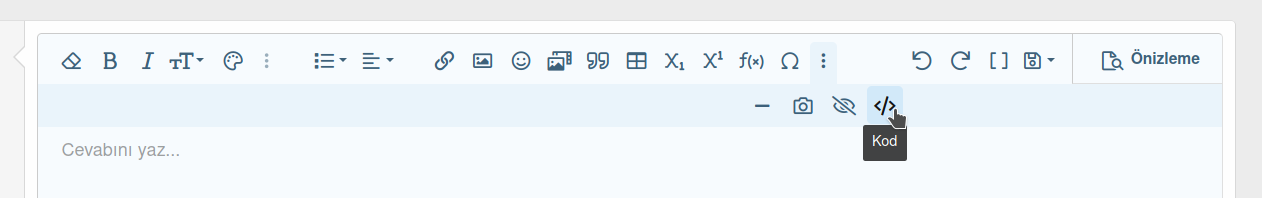

Editör menüsünden Kod butonunu kullanarak yazdığın programı ekle. Devrenin resimlerini de ekle onun üzerinden gidelim.
